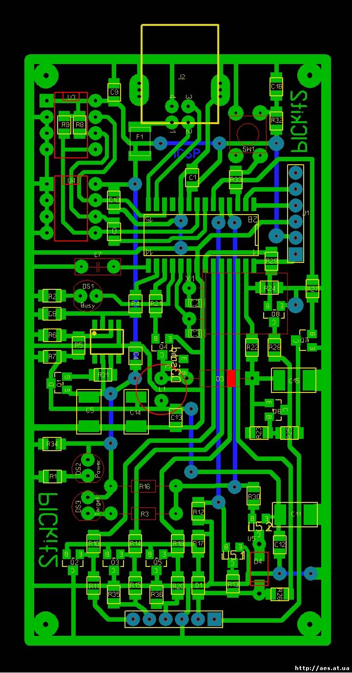

:) Почти со всем разобрался. Сделал плату. Вот пытаюсь потихоньку собирать...
HELP! Please!!! :shock: Взял на радиорынке некоторые детали. Сейчас вот к ним. А на них же не пишется их название, а какой то шифр... Например я помню что брал 4шт. MMBT3906, нахожу те детали которых 4шт. в ленточке, а на нём надпись, "2АС", символ "С" вроде как на спине лежит...
Помогите пожалуйста, как разобраться в остальных обозначениях :o .
 Заголовок сообщения: Re: PICkit2. Собираем.
СообщениеДобавлено: Пт июн 10, 2011 19:58:09
Зарегистрирован: Ср июн 04, 2008 00:46:15
Сообщений: 77
Откуда: Украина, Киевская обл., г.Борисполь
Никак не могу разобраться с последней деталью...
На схеме есть деталь D3 это ВАТ54. Но на печатке есть деталь под описанием D3, так же есть деталь D3smd... Но если посмотреть на даташит BAT54, то выходит что в печатке он вставлен абсолютно бесполезно. Т.к. нога 1, просто висит в воздухе, а ноги 2,3 - это одна дорожка... :shock:
И как понимать деталь D3(та что без надписи smd)? Разве BAT54 есть в корпусе с проводками?

BAT54 существуют модификации (расположение диодов), все зависит от буквы ну и конЭчно все расписано в даташите.
Так же и на транзистор.
По какой печатке делаете ?

Даташит я смотрел. Постом выше. В моём случае, никакой буквы нету.
Комментарий к файлу: Схема
03421346.gif [16.91 KiB]
Комментарий к файлу: Печатка
83511837.jpg [179.89 KiB]

Я вам советовал свой вариант . Собрано более 40 экземпляров .
Что там наваял автор, разбирать не очень то и хочется.
Тем более что разводка оставляет желать лучшего..

dosikus, спасибо за совет. Если что не так с этим программатором, обязательно займусь Вашим. А пока, я уже почти собрал этот.
Просто я уже сделал плату и припаял почти все компоненты. Тут кстати надеюсь последний вопрос... При покупке smd резисторов, размер брал приблизительно.
Ну и немного не угадал. Они отлично стали на свои места, но всё же, там должы были стоять больше. На сколько это плохо/критично?
И пойдёт ли в программаторе такая индуктивность?

Если эти резисторы припаять красиво сможете,то и проблемы нет,а c дросселем пробуйте сами.
Если 12 вольт получите,то и проблемы нет.
Скажу одно,что схема рабочая,печатка родная там была другая - под те компоненты, почти как у досика :)
Дерзайте.
