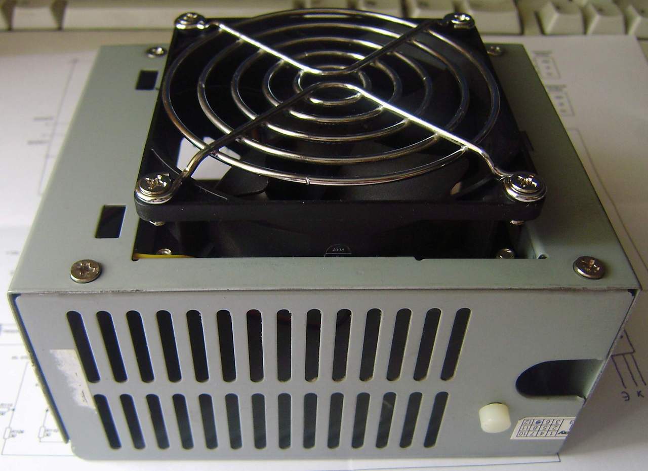

сваял :)
Схема, платы, демо-прошивка, даташиты, фото-видео (9,73 МБ)
видео работы девайса в готовом состоянии ;)
14 минут 102 MБайта:
А вот, из тестого положения перешел к станционарному,
колхоз конечно, но меня и так вполне устраивает :ye:
До конца опущенный ручник не, сколько не задевает, даже вполне спокойно, не задевая плату, ручник хватается и поднимается.
Два белых толстых провода к девайсу отношения не имеет, это к инвертору 12->220 800 Вт, силовые провода девайса - пять желто-зелёных, на заднем плане, справа.

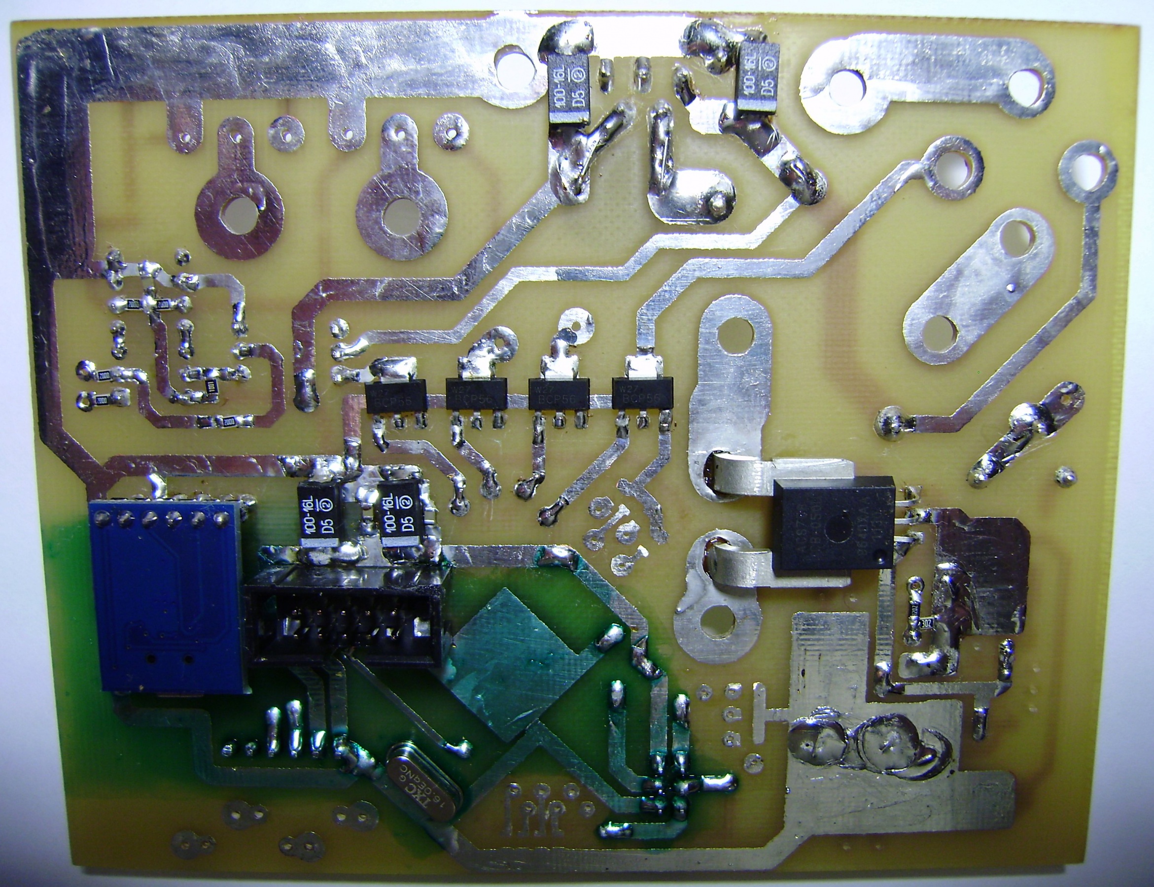

Начата новая версия этого устройства, основной принцип тот же,
ШИМ на два контура, чередование или параллельное регулирование, частотой 15Гц,
ШИМ для баланса (левый/правый) контуров, через логику 2И, частотой 30Гц,
Заменён МК на АТmega128A, добавлен внешний 4-х канальный АЦП 12 бит,
Заменена ИМС RTC на DS3231 c ИМС EEPROM AT24C32N,
Добавлен однонаправленный датчик тока ACS758LCB-050U,
а также добавлен преобразователь UART-USB CP2102,
Это сделано для расширения возможностей автоматики в автомобиле,
начиная от автозакрытия стеклоподъёмников, вкл/выкл ДХО, жопогрелки,
обогрев зеркал/заднего стекла, вентилятор отопителя, др. гаджетов,
до регулировки мощности второго вентилятора радиатора ДВС/кондиционера.

Кошмар, такая портянка только для того что бы ШИМит 2 нагрузки, ещё и прошивать надо!
Одна ТЛ494 будет делать почти тоже самое и намного надёжнее и места займет куда меньше.
Или вы сделали это для того что бы поупражняться в программировании? И как ваш дисплей будет себя чувствовать зимой когда на улицы -47°? :)) В автомобиле всё должно быть надёжно и чем проще тем лучше, что бы можно было в дороге починить.

ШИМить 2 нагрузки - это маленькая часть, того, для чего это устройство ...
Это устройство, для автономной работы, т.е. при автозапуске,
автозапуск работает и по ночам и днём (в морозы, если этого не делать, то утром не заведёшь) - когда не нужно включать ШИМы,
устройство программируется на нужные промежутки времени, например в рабочие дни недели, утром и вечером,
в остальные автозапуски - обогревы не будут включаться.
а когда водитель в тачке, то этого всего уже не нужно, т.к. и тепло и оттаяло, да и ручной режим не кто не отменял.
просто не будет не чего показывать, да и это и не требуется - не кому на него смотреть,
а когда будет, тогда уже в тачке теплее чем -20С - дисплей уже показывает.
Т.к. устройство по прогреву ДВС включает вентилятор отопителя.
Это устройство было реализовано в 2011 году и прекрасно отработало несколько лет,
новая версия просто увеличивает возможности управления другими гаджетами/девайсами.
Тоже самое - эт наврятли, тут ШИМы не простые, они могут и чередовать контуры и в параллель и баланс между контурами нагрузки.
На ТЛ-ке конечно тоже можно 13-той ногой поиграть (параллельно/чередование), но "баланса" (левый/правый) между контурами не будет.
Например я по быстрому хочу отогреть левую сторону, водительскую, с одной ТЛ-кой так не сделать ...
Надёжнее? сомневаюсь, скорее наоборот, да и а куда мельчить ? места чтоль мало ?
Плата сделана под маленький металлический корпус от старого ИБП,
который прекрасно умещается под торпедой и прекрасно отвечает мерам безопасности,
а если мельчить, то платка в итоге окажется подвешена на пучке штатных проводов или пластике, тачки,
где в случай чего подпалит ещё и тачку, а в металлическом корпусе, если даже чего - всё безопасно.
всё силовое разделено реле и предохранителями, питание самой платы от замка зажигания,
т.е. не работает постоянно - работает только когда включено зажигание.
