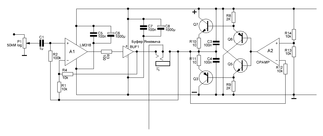

По теме виртуальной земли есть у кого какие соображения, как её делать? Та схема сойдёт, что я выложил несколькими постами выше? Какой операционник поставить? И кондёры в каждом плече, нужны ли вообще они там?

схему всборе выложи ,хотя бы прикид.Тогда и говорить о чем то можно

Вот примерно так...

Сегодня не заведу модель,завтра постараюсь сделать. ОФФ проще двухполярный бл сделать,чем такую виртуальную землю тащить или вторую оос для компенсации влияния конденсатора выходного сделать аля Радиотехника Б1-01 или усь Зыкова.

В двухполярном варианте я вашу схему ввел в модель.Неплохо, кстати она от моей оличается только включением выходных транзисторов.У меня ОК , у вас ОЭ и все. Дополнительно ввел местную термостабилизируюшую ОС, ток покоя будет стоять как вкопанный.
Р.С. Неплохо,но на два порядка по искажениям хуже..Устойчивость высокая

Ого :o , спасибо, а в каких пределах у вас искажения в симуляторе получились и на какой частоте меряли? И ещё хотел спросить насчет компенсации искажений в выходном конденсаторе, схемку я увидел но применительно к операционникам что то не могу привязать, единственное что пришло в голову - ставить дополнительный разделительный конденсатор в цепи обратной связи... посмотрите схему, в том хоть направлении копаю? :))

Да чт смотреть? Я этот момент неплохо знаю. Попробую ввести.
ОФФ искажения 0,001% на 20кгц при 5вольтах на выходе.ОУ ора134,с лм 318 поменьше будет
в том том,только надо вводить еще и эр-ц- цепочку параллельно резистору дополнительной ос.

Ну в вашем электронная быстродействующая стабилитзация тока покоя местной ОС.И весьма большое входное сопротивление Вк ,а следовательно выходной каскад ОУ работает в линейном режиме А с минимальными искажениями.У меня входное сопротивление ещевыше ,а также применен параллельный ВК с токовым шунтом,который дополнительно снижает искажения.Да и входное сопротивление 3каскадного параллельника весьма велико,что позволило применить скоростной оу .
