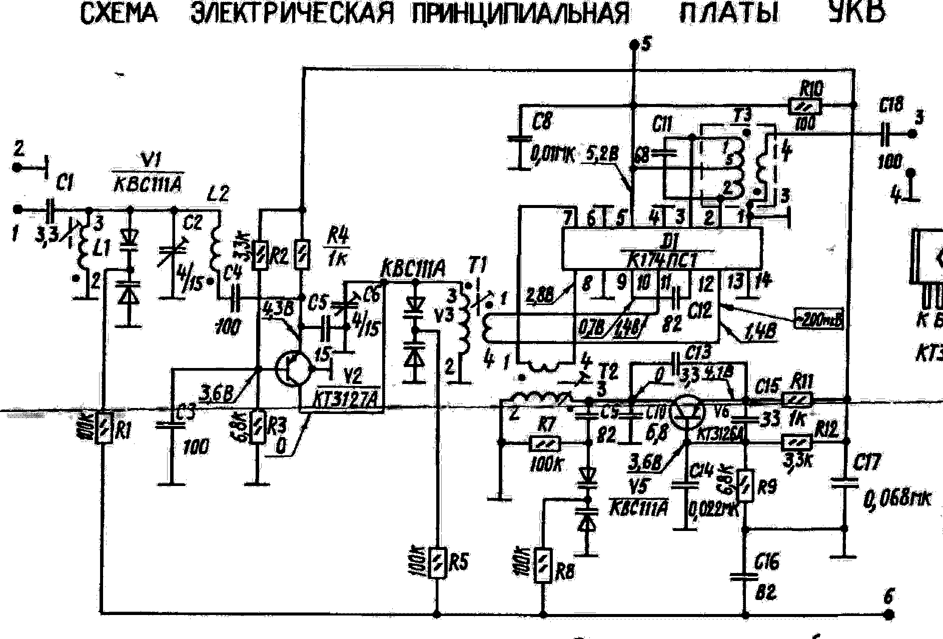

 Заголовок сообщения: Как перестроить автомобильный приемник Былина на 100-108МГц
СообщениеДобавлено: Чт сен 30, 2010 20:14:28
Рейтинг сообщений: 1
Зарегистрирован: Ср дек 12, 2007 21:46:06
Сообщений: 508
Откуда: Георгиевск
имеется автомобильный радиоприемник Былина 315. Вариант под ВАЗ 2103, 2106. новенький почти. т.е. ущи ему никто не крутил.
С завода у него частоты 65,8-74МГц, чувствительность 4мкВ.
Подскажите пожплуйста как его перестроить на современный УКВ диапазон (100-108МГц).
1.Есть вариант купить внешний конвертер для автомагнитол, но такой вариант мне не подходт ~ 120р неохото тратить на такой советский приемничек.
2.Рассматриваю вариант сборки самодельного конвертера, но только если это прибавит чувствительности приемнику. если убавит то нет.
3. блок укв в Былине собран на ИМС К174ПС1. Знаю что есть укв конвертеры и приемники на разные частоты на этой микре. Как перенастроить этот блок Былины?
схема блока укв во вложении внизу
Bilina_315_ukv3.GIF [76.85 KiB]
