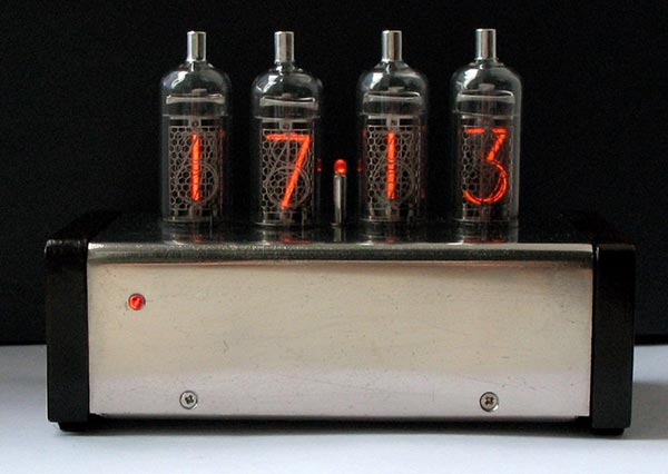

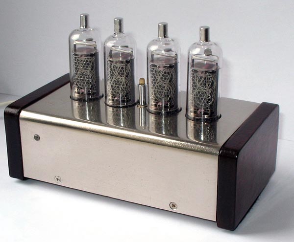

Что-то давненько никто ничего новенького не выкладывал. А вот я давеча наконец-то закончил свои часики собственной конструкции.
141.jpg [34.41 KiB]
142.jpg [37.24 KiB]
Более подробное описание смотрите в галерее :)))
Единственный неприятный момент - писк индикаторов от динамической индикации. Причем я его ночью отчетливо слышу в постели, когда часы стоят на столе метра 1,5-2 от меня. Побороть никакими методами не смог. Даже магнитом пробовал. :))) По этому поводу замутил новое голосование - прошу отметица, меня эта тема очень интересует.

Красиво сделано. Я тоже слышу писк от ИН-14, но в достаточно необычных часах, где основа - К145ИК1901. Частота импульсов на анодах 512 Гц. Писк или звон слышно достаточно четко, но на расстоянии пол метра, он уже не различим.
Не думаю, что это страшно. Часы работают в круглосуточном режиме, пару лет, наверное. Из за высокого потребления и плохой вентиляции - внутри корпуса приличная температура. Ничего, работают "как часы".

Классные часики и схема интересная. Хотя, если уж делать сетевой БП надо было анодную обмотку сразу на том же трансформаторе намотать и не мучить преобразователь. Насчет засветки - может у тебя ИД1 какие бракованные? мне 10 диодов 1n4148 и стабилитрон на 60в устранили засветку в схеме с транзисторными ключами. В опросе надо бы разрешить выбрать несколько пунктов (хотя, мне кажется там можно и несколько раз проголосовать)

Бывает, здорово звучат планарные керамические конденсаторы, у некоторых типов заметный пьезоэффект.

внешне просто конфетка!!!мне нравится такой стиль :)
вопрос: а зачем такой сложный преобразователь?)

MyxoMop, красиво! А почему третью лампу сзади не почистили, раз уж у остальных все стерлось?
