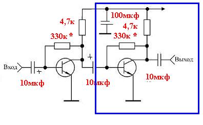

как Думаете будет ли работать данная схема микрофонного усилителя
Сами придумали? :)
А как там у Вас питание на второй транзистор подается?
Не нужно выдумывать "велосипед"
Возьмите готовую схему и спаяйте.
Если хотите просто два каскада то они должны примерно так выглядеть.
А лучше воспользоваться этой ссылкой и делать эту схему.
http://www.radiomaster.ru/stati/radio/4_28.php
Только часто при двух каскадах усиление получается избыточное и его приходится уменьшать тем или иным способом.
Или почитать эту статью с нашего сайта.
http://radiokot.ru/circuit/analog/games/24/
1.JPG [20.06 KiB]
2.JPG [7.5 KiB]

znatok писал(а):
А что именно неправильно в моей схеме
Грубая ошибка, что не хватает одного резистора от коллектора второго транзистора к питанию. На выходе поставить тоже конденсатор.
Второе совершенно нет цепей термостабилизации схемы.
В третьих при этих Ваших деталях оба транзистора просто откроются и ничего усиливать не будут.
