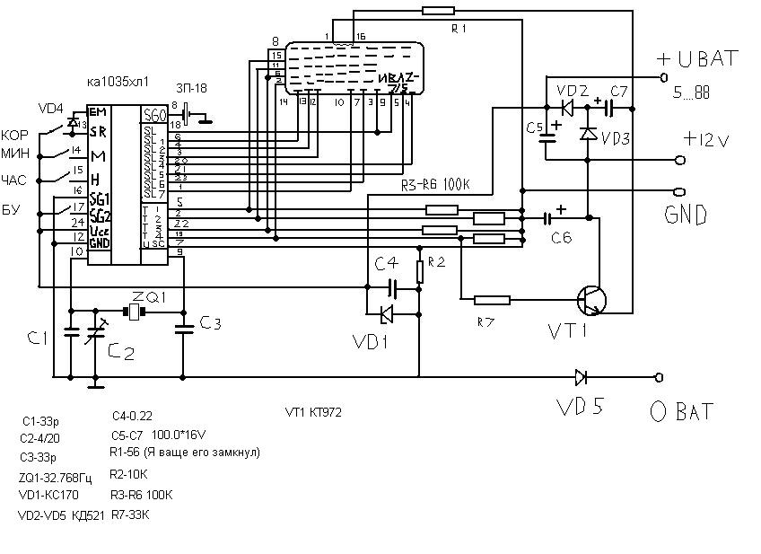

Есть небольшой вопрос по схеме с 1 страницы -http://radiokot.ru/forum/download/file.php?id=72276, http://radiokot.ru/forum/download/file.php?id=29225
Если исходить из схемы, то получается, что резистор R2 в схеме закрорчен. Может быть кто-нибудь сможет подсказать, как его правильно подключить?

Где это он закорочен? Если две линии перекрещиваются, и в точке пересечения нету большой жирной точки, то соединения там нет! Это два разных проводника.
