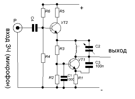

Кстати. Я решил сделать передатчик на 3.0-3,5 мгц. Хочу попробовать себя в радиосвязи, по началу хотя бы на "стометровке". :solder: И главное что хочу его рассчитать самостоятельно :lol: Вот набросал по-быстрому схему простого передатчика на транзисторах. Он без УМВЧ, его как-нибудь потом приделаю. ЗГ собран на VT1 (поставлю КТ315). Это всем известная трехточка. Частота регулируется переменным конденсатором. На VT2 (КТ3102) сделан модулятор, сигнал на базе транзистора управляет генератором, модулируя ВЧ сигнал по амплитуде.
И есть у меня пара вопросиков... :write:
1)Достаточно ли 1го транзистора (в модуляторе) для нормальной глубины модуляции?
2)Каким выбрать режим VT1 по постоянному току, чтобы вывести мощь ВЧ на хороший уровень (при последующем подключении буфера и УМВЧ)?
Друзья, у кого какие мысли по ентой схемке - пишите! :)) :tea:

Не годится :( Модуляция будет смешанная, АМ-ЧМ.

Я так понимаю если подавать модулирующий сигнал на базу выйдет тоже самое - АМ-ЧМ... :(

Ага. АМ, как правило, вводится в промежуточных или оконечном каскадах.

Смутно представляю себе такое... Дайте пару таких схем, пожалуйста :wink:

Здесь http://6p3s.ru/tx11900.php например.
С3 на Вашей схеме мне очень понравился. :)
Для начало сделайте что нибудь отработанное и наберитесь опыта. Рано Вам еще самому придумывать.
