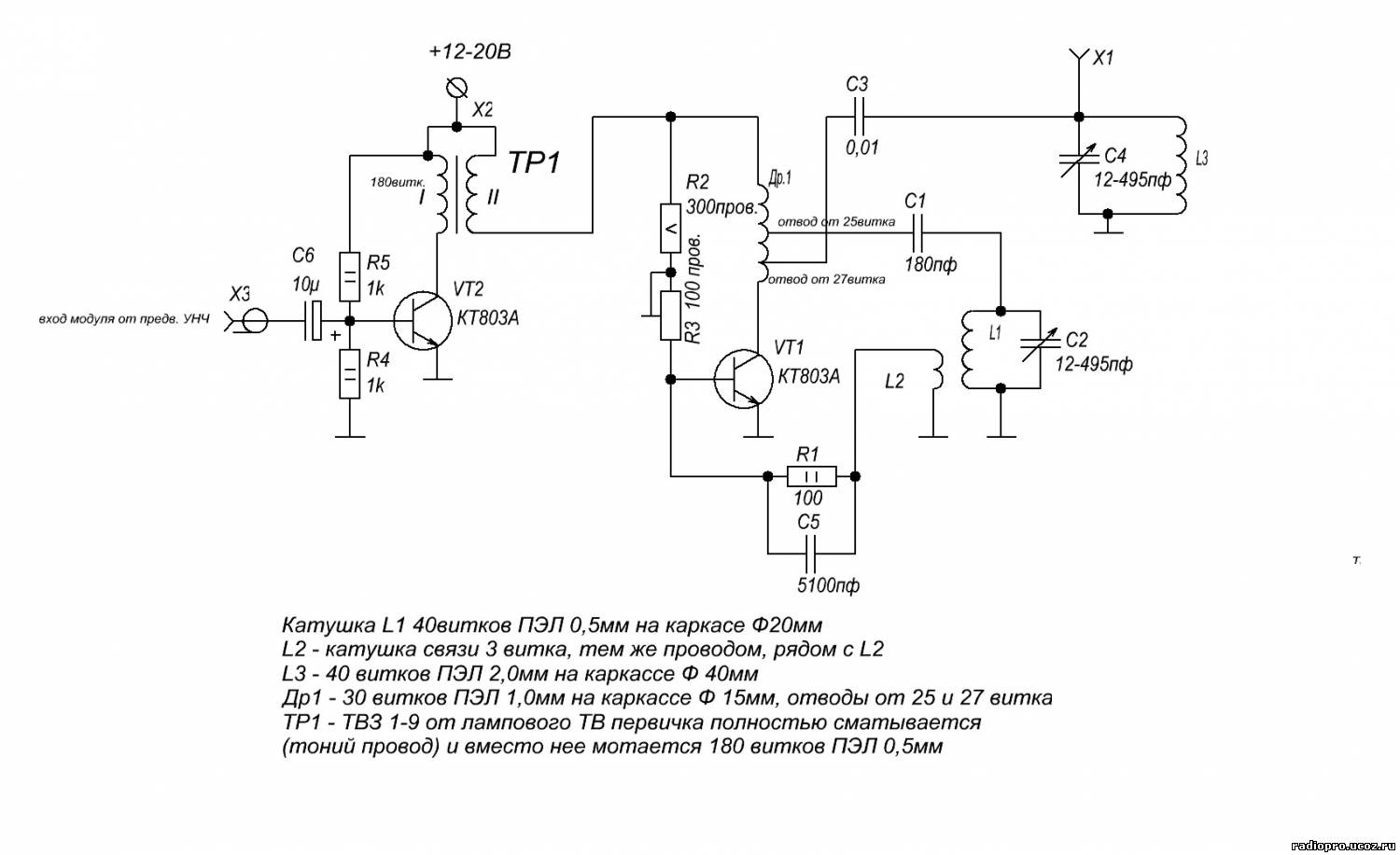

Вот переработал. По-моему, работать будет. По крайней мере, ИМХО, модуляция получится. Сигнал НЧ поступает на базу VT3 (УМВЧ), модулируется по амплитуде и усиливается. Смещение, получается, задается резистором R5.
Это радиожуком и осталось. :))
Зачем там ЧМ модуляция нужна.Есть же рабочие схемы АМ КВ передатчиков,чего мудрить то.Радио заново изобретать.
Вот он простейший транзисторный АМ передатчик.
Или вот.
Вот ещё АМ передатчик.
А лучше вот этот с неубиваемым УМ.Как раз для начинающих с хреновой антенной.
http://www.cqham.ru/tx16.htm
Ну и вот готовая схема.

RA3WSI писал(а):
Это радиожуком и осталось. Зачем там ЧМ модуляция нужна
Почему ЧМ? Объясните.... И как достигается АМ, совсем не пойму! :? Самому додуматься знаний нехватает... :cry:

На счёт твоей схемы.
У транзистора есть проходная ёмкость P-N переходов,одним словом он работает как варикап.
Подавая НЧ сигнал на транз ЗГ происходит изменение ёмкости переходов транза,это приводит к изменению частоты генератора-вот тебе готовая ЧМ модуляция.Такой способ ЧМ модуляции используют в простейших ЧМ передатчиках(к примеру в жуках).
АМ модуляцию осуществляют в буферном каскаде или в Усилителе мощности.А может быть и там и там.Но не в задающем генераторе.
Исключение состовляет это в одноламповых шарманках(по сути один ЗГ и антенна).Там паразитнаной ЧМ модуляции практически нет.

Ну так у меня в схеме как раз ЗЧ поступает на базу транзюка усилителя мощности, и ВЧ сигнал модулируется по амплитуде... :roll:

У тебя это не УМ а генератор. :))
Забудь об этой схеме.

На КВ по такой схеме генераторы не делают эт больше на УКВ.
Вот как осуществляется АМ модуляция.
Модуляция на базу.
Модуляция на коллектор
Ещё АМ модуляция.

зачем здеь в последней схеме Ам передатчика что-то вроде частотозависимого делителя из С4 и С5? и обязателен ли он там?

Это устраняет возбуд каскада от вч наводки и формирует АЧХ звукового сигнала.

Это шунтирование по ВЧ, если их убрать переходы транзистора будут работать диодами выпрямителя,
который зарядит С3 отрицательно (к базе ) и Т2 попросту запрется.
В генераторе не хватает кондёрчика с базы на землю.
