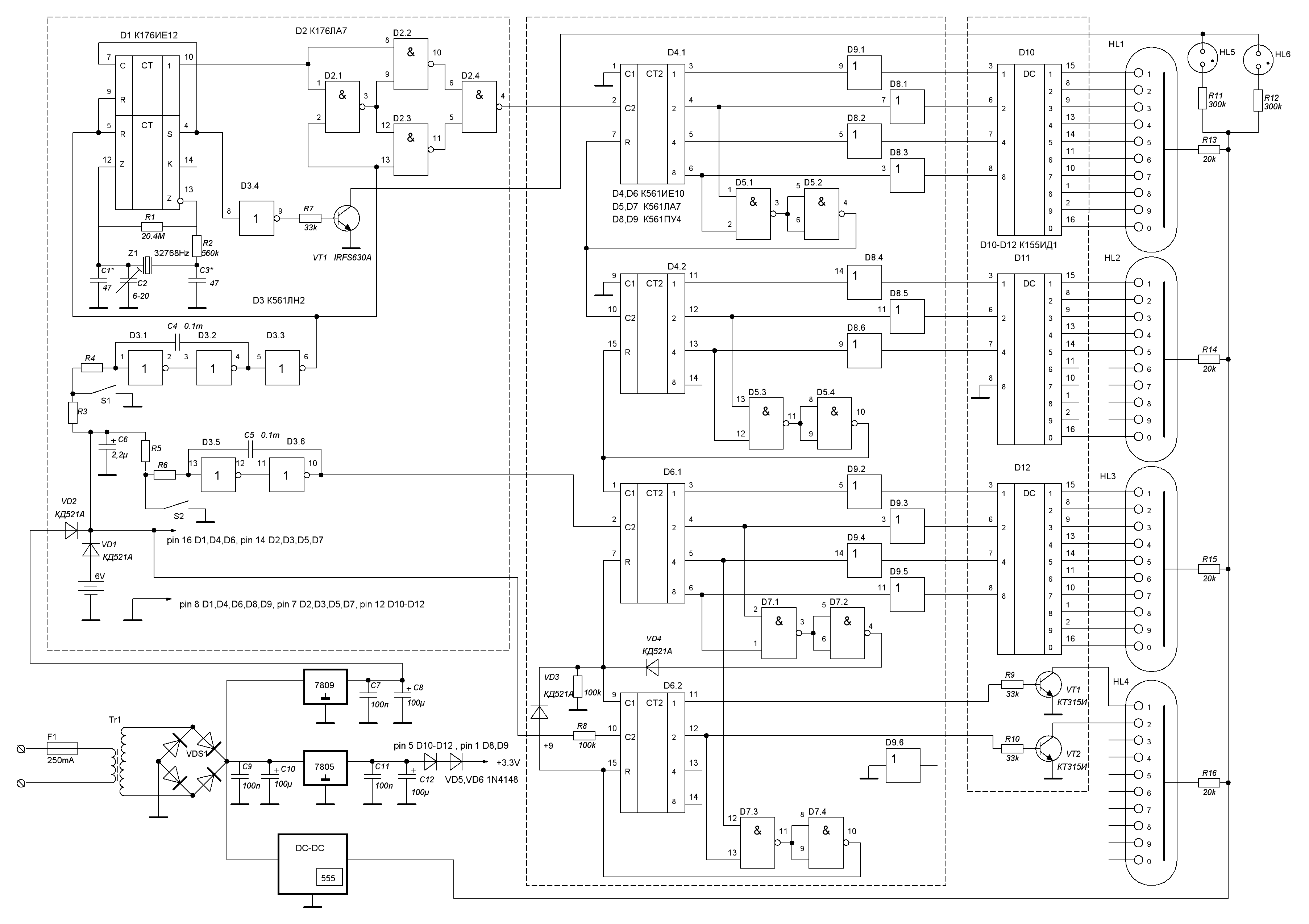

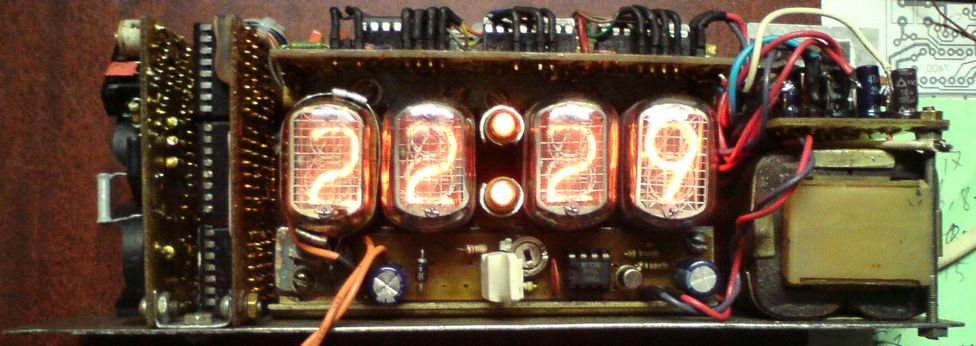

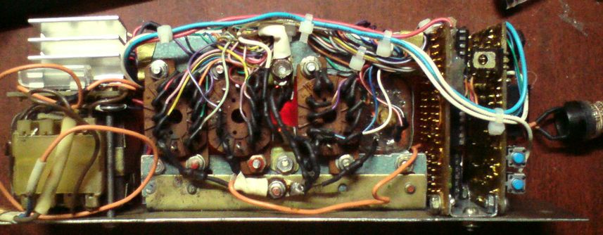

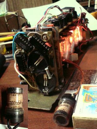

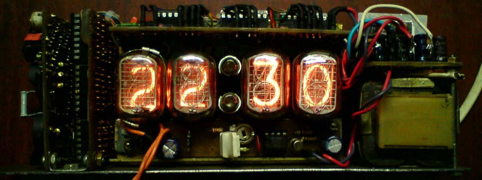

Зафлудили темку , позволю и я себе рассказик про свою поделку.
10лет назад на радиокружке я утверждал что ИНки непригодны для бытовых часов ,тогда у меня было 4 ИН-4 отравленых , теперь их 3 .
5лет назад достались мне 4 ИН-12Б и 3 панельки к ним , 2 неонки достались без одной ноги , одна из которых ещё и умирающая.
В 2011г. радиолюбители что то оживились на раритетные поделки , и меня эта зараза не обошла.
Имея давно собраный блок с креплением поставил задачу сделать просто часы с минимумом затрат,
из того что есть (2 К561ИЕ10 и 1 К176ИЕ12), малогабаритные, надёжные , с возможностью подводить человеческими кнопками, работающие при отсутствии сети.
Вот что из этого получилось в наши дни. морда 1 2 , зад , верх , бок , схема , схема в Splan и платы в Sprint-Layout
Преобразователь по схеме с форума , но печатка подойдёт и к этой размер 15x80 , дроссель в плату не влез.
Плата дешифратора упрощена до 23.59 . Остальные платы рисовальсь без схемы , ошибки исправлялись на ходу, поэтому в схеме возможно где то и накосячил.
Размер: высота 75мм (не сложно сделать и 70), толщина 45мм по размеру транса, ширина 200мм (хотел 180 , но жалко было обрезать шасси) , на стену сойдёт.
Потребление(по данным китайского DT9208A)
Дешифраторы 47мА при 4,8В , Логика 0,7-1мА при 8,8В батарейки ещё не втыкал , но танталовый конденсатор 2,2мк держит счётчики 5мин хотя часы и стоят на месте,
Потребление от сети 210В 17мА при минимальном свечении цифр, до 23мА при максимальном.
Преобразователь с 17''мониторными деталями , дроссель 150 ,диод странный U1G но лучше чем 1N4004 (купленый FR207 где то потерялся) ,потребление от 80мА при 150В вых, до 150мА а может и больше , но входное напряжение падает до 8В и греется транс , при этом больше 165В на выходе не получалось.
Подносить дроссель не к чему металлическому ближе 1-2см невозможно , КПД падает и начинается сильно звенеть, не нашёл места куда его деть но над плату с таймером лепить наверно нехорошо.
Транзистор поставил КТ3102В метал. , пробовал в пластике разные и в метале с буквой Е преобразователь чаще всего не работал или работал очень плохо.
Тепловой режим непонятен при комнатной температуре 25 , китайская КРЕНка дешифратора нагревается до 50 без радиатора, КРЕН8А градусов до 30 и это при 1мА нагрузки.
Такое потребление и нагрев это нормально ?
P.S. 500 страниц не осилил может где и было о потреблении, но из первых 50 понятно что каждые 5стр. 2стр. просто можно снести.
Последний раз редактировалось 74LS00 Вс сен 04, 2011 18:12:30, всего редактировалось 1 раз.

74LS00 Вы просто молодец! Отличный образец подачи материала. По мне, дак, это готовый проект 4-х разрядных часов.
Поздравляю! :beer:

А что же вы хотели...
Полагаю, что с выхода трансформатора 12 вольт: итого 7*0.05=350мВт - жарко.
3*0.001 = 3мВт - вроде греться не должно. Чтобы уменьшить потребление по логике, можно заменить КТ940 на полевики с изолированным затвором. Вот не разглядел, что за микросхемы DD8 и DD9 и не будет ли там большая утечка тока логики при отсутствии питания дешифраторов. Насчет высоковольтного преобразователя скажу только одно - фи! :))
Но в плане всего остального - мне нравится, что не повторенная конструкция. Короче - зачет.

Сам не рад.Помнится мне говорили что в часы в крайнем случае 133ИД1 подходит , но лучше на транзисторах в убыток компактности.
У меня только наковыреные IRF630 есть, в наших краях полевики не продают , как то не компактно будет.
Посоветуйте что лучше воткнуть и схемку заодно, буду заказывать детали скоро, хотя может что со старых материнок оторву.
Когда собирал подумывал что D3 можно не питать от батареи , но неизвестно что будет со счётом после подачи на неё питания.
DD8 и DD9
К561ПУ4 .
Преобразователь вероятно выкину, просто часы спешат на 3сек в день относительно наручных белорусских, а без корпуса под 220 как то неудобно настраивать.
Под светофильтр хотел поставить сетку от от мониторного кинескопа , через пивную бутылку видно неплохо , но сетка железная поржавеет . Пробовал цапон лак жёлтый , он оказался на просвет мутным , кроме орг стекла ничего на ум не идёт , а его как обычно нет.

133ИД1 жрёт столько же. полевики отечественные (да и биполярники) не подскажу. Вот тут мелькнула идея BS107 илиBS108 - напряжение сток-исток 200 вольт. Или где-то у буржуинов видел ZVNL120 - корпус такой же плоский как у КТ315, ножки компактнее. Но дорогой, зараза. Если поставить их вместо ИД1 можно вообще отказаться от 7805 (p.s. забыл про дешифратор!)
Я правильно понял, что при установке минут секунды сбрасываются?
Да, заметил случайно и решил не помешает для точности когда схема висела на проводках. Смотрю печатку и понимаю что перерезанием дорожки это не отключить.
До этого 30сек минуты подводились на отпускание а потом на нажимание :)
Есть ещё одна особенность . Каждые 30 сек логический уровень на входе счётчика меняется и для настройки потребовалось собирать исключающее ИЛИ на D2 . Если нажать в неудачный момент через 30-40 сек после начала, то минуты переводятся на 2 или на 3

74LS00, а какую рояль играют микросхемы D8 и D9 ? :tea:

они для сопряжения кмоп и ттл, я пробовал кстати именно на к561ие10 он и без этих микросхем прекрасно работает с к155ид1

ПУ4 у меня больше десятка, а ИЕ10 только пара со спектрумов и нашлась. Они там скорее для защиты мало ли что . Если оторвать общий провод от дешифратора , ток пойдёт куда ему вздумается я так 155ТМ2 спалил

А меня вот заинтересовали кт351и, которые управляют индикатором старшего разряда. Они же вроде до 60в и не шунтированы стабилитронами. Их не пробьёт?

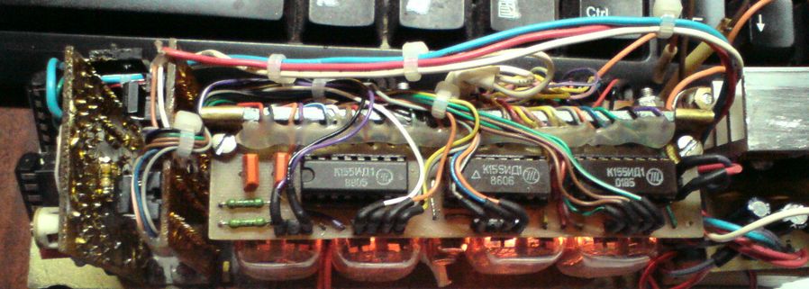

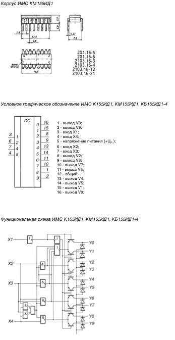

Уважаемый stalker_radiokot подскажите чем можно заменить без переделки платы 74141N
тк в наличии такой микрухи нет в городе в 3-х наиболее крупных магазах
И такой вопрос схема питается от +12вольт? а то этот момент не смог в документации найти (только на разъеме питания метка стоит VCC+12)
чем можно попробовать заменить этот драйвер 74141N(SN74141) на другой драйвер без переделки уже разведенной платы
в этой схеме (схема с нормальным расширением ниже)
stalker_radiokot писал(а):
Выкладываю схему и прошивку своих часов. Несколько комментариев.
1) в библиотеках Eagle для транзистора MPSA42 допущена ошибка - перепутаны ноги. Поэтому на плате он нарисован как стоящий с другой стороны что ноги совпали, поэтому на это надо обратить внимание
2) Маленькие неонки, стоящие на точках, потребляют слишком большой ток - у меня из-за них грелся дроссель (когда ставил всякие мелкие, пришлось ставить большой на феррите), ну и резисторы для них возможно придется подобрать по критерию еще светят но уже ничего не греется. При применяемых мной неонках современного выпуска более-менее подошли резисторы 150к. Потому как следующие найденные SMD резистроы были уже 1М, а это оказалось много.
3) Под программирование mega8 впаяны отдельные пины. Если будете программировать где-то снаружи схемы - можно не впаивать
4) пищалка - можно поставить как зуммер (пищащий при подаче напряжения) так и обычный динамик. Регулируется в программе параметром
#define ZUMMER 1 (при 1 считается что стоит зуммер при 0 - динамик). Я скомпилировал под зуммер, работу под пищалкой особо не проверял. Под динамик можно поставить разъем, можно впаять мелкий на плату.
5) 4-х пиновый разъем около батарейки паять не нужно - в прошивке работа с ком-портом не используется, это скорее на будущее в тестовых целях.
очень похоже что можно заменить на отечественную логику К155ИД1, КМ155ИД1, КБ155ИД1-4
тут я так понимаю диоды заведены на земелю
есть вражеская CD4028 но в ней распиновка другая
тут тоже распиновка другая К176ИД1 и К561ИД1
может у вас есть какие то другие варианты? или где можно поискать
заранее благодарю всех кто отзовется на помощь

.ignore Используйте К155ИД1 там даже на фото готовой платы у автора она стоит! Посмотрите внимательнее ... (На Каравайках у дедов цырозных они есть , я по 2 гривна десяток взял! Только они могут напарить К511ИД1 она не подходит !!! Вот гляньте http://www.qrz.ru/reference/micro/155/id1.shtml Больше с отечественного не чего нет высоковольтного !
СообщениеДобавлено: Пн сен 05, 2011 01:16:04
Рейтинг сообщений: 88
Сообщений: 2018
Откуда: Санкт-Петербург
Есть ещё К133ИД1 (в металлокерамическом корпусе с позолоченными ногами). Но их найти гораздо труднее, чем К155ИД1, к тому же потребуется немного изменить плату.
