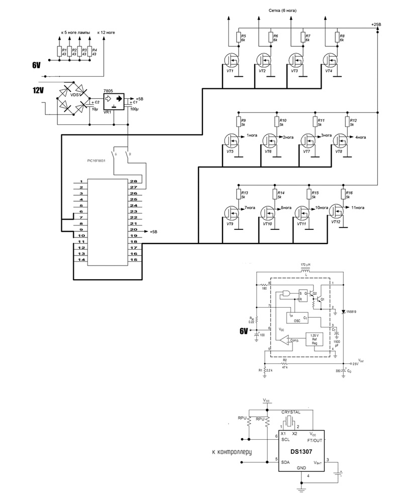

Как я не люблю заниматься вот этим художеством!!! :evil:

СПАСИБО :beer:
а для чего нужна DS1307.........????
почему б не подключить кварц сразу к МК ???7

От блин все-таки ошибся ...
На преобразователь напряжения 25Вольт, напряжение подается с диодного моста.
Можно и кварц к контроллеру, но тогда нужно будет заморачиваться с питанием контроллера от батарейки.
А так идут себе и идут, есть напряжение или нет, они все равно идут.

а как же они смогут идти когда на МК не подано питание ? :dont_know:

В смысле не собьются, напряжение появится и время будет правильное. Не нужно будет заново выставлять.

вообщето к микре часов реального времени подключена своя 3В батарейка для поддержания хода при отсутствии питания

Вообще-то по схеме и так видно.

засветка на индикаторе явно вида и не подсветка чемто
на верхней картинке
схема была схематичной а не принципиальной со всеми контактами и соединениями..

Ну есть засветка в двух сегментах разряда, ну схематичная схема и?

Чтобы небыло засветки нужно сделать запирающее напряжение на катоде.
Напруга на катоде должна быть больше на 4...5в чем на анодах и сетках.

Да подается туда запирающее, не пойму почему только в двух сегментах засветка, где-то в прошивке накосячил.

накал-катод
не должным образом привязан к земле
