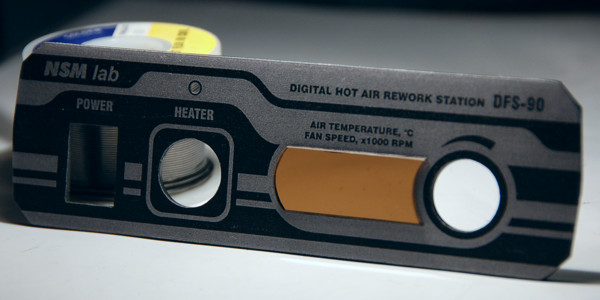

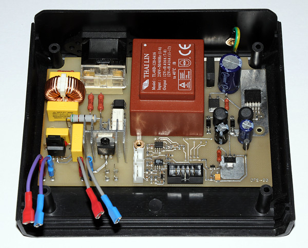

У меня к тому, что с турбиной внутри, блок управления готов, но нет прошивки...
Кислый писал(а):
на схеме есть 7С2 шоттки ? что за зверь ?
Это стабилитрон на 7.2 вольта. Можно поставить что-то близкое.
glass.jpg [43.42 KiB]
Комментарий к файлу: схема и плата
DFS-90.zip [259.41 KiB]
DSC_4566_s.jpg [99.63 KiB]

Ничегонеработает, а что за транс ? на картинке не видно
RETI ;рети-рети интеррапт, через шины данных тракт, через память, через порт, возвращайся в главный код
@hobbyelectronics
 Заголовок сообщения: Re: паяльный фен из запчастей
СообщениеДобавлено: Чт сен 08, 2011 22:08:32
Карма: 82
Рейтинг сообщений: 1030
Сообщений: 4779
Так на схеме http://radiokot.ru/forum/download/file.php?id=77123 видно: TL48D-120-0416.

Ничегонеработает писал(а):
Блин, AD8551 не жалко было?
СообщениеДобавлено: Пт сен 09, 2011 09:13:49
Карма: 82
Сообщений: 4779
Приветствую!
Не жалко, так как достался даром. Неосторожно пожаловался одному коллеге, что не на чем сделать предусилитель термопары, так он подарил мне щепотку разных Zero-Drift. Ну а с термопарой дома работать всего несколько раз в жизни доведётся, вот и поставил, что б в столе не валялись. На горьком опыте паяльной станции я уже понимаю, что все попытки прецизионного измерения температуры здесь неуместны.
