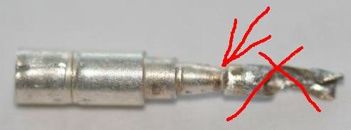

Sobtob писал(а):
Удалось раздобыть непаянный разъем ГРПМ (для всем известных целей).
Подскажите, как разобрать его с меньшими потерями? :dont_know:
Пытался выбить один пистон - так он погнулся весь и к использованию почти непригоден...
Если под ПП, то гнём хвостовую часть туда-сюда, хвостовик отламывается, контакт вываливается.
