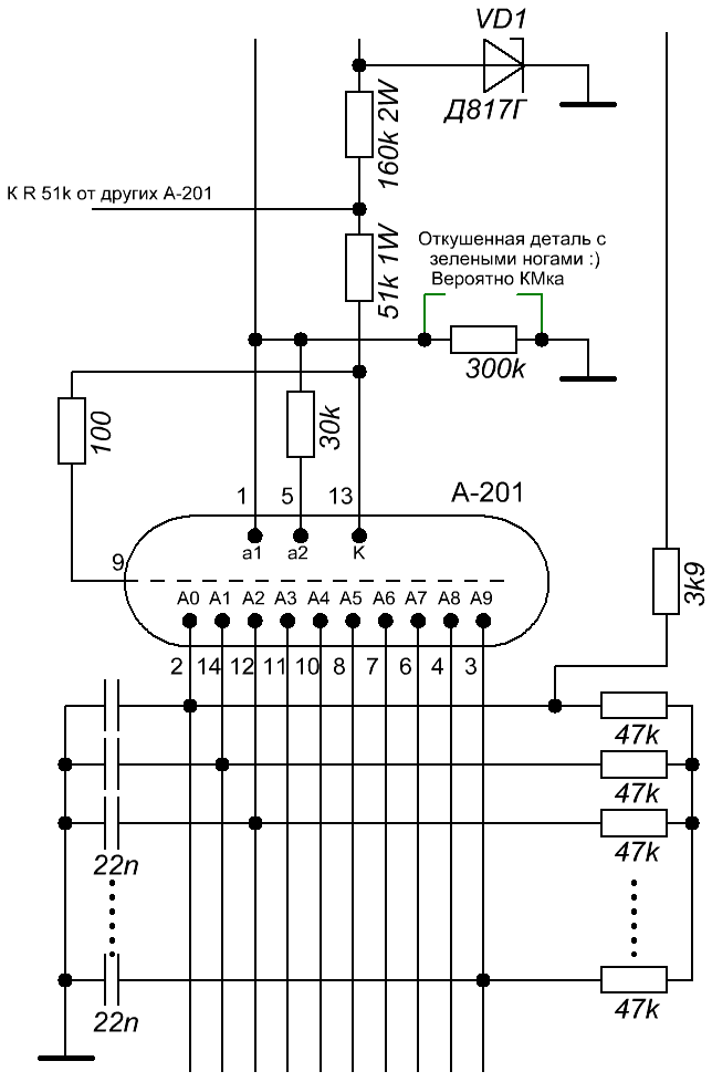

Интересно, почему полиатронов на плате только три, а индикаторов пять?
Скорее всего в приборе было только 3 значащие цифры. Остальные показывали может просто множитель или в старшем разряде только 0 и 1. Кстати в старшем разряде именно пару катодов только и подключено и дороги уходят в отпиленную часть.

схему бы запуска полиатрона посмотреть....
Какие ленивые коты пошли, даже фотки не изучили.
Две лампы к полиатронам не имеют никакого отношения.
Посмотри фотку платы.

MyxoMop мож разрисуете схему того что есть, по крайней мере напишите на фотке номиналы резисторов,
а схему я и сам по фотке нарисую.
Там 3 одинаковые схемы, я уже пригляделся.

SLvik писал(а):
MyxoMop мож разрисуете схему того что есть, по крайней мере напишите на фотке номиналы резисторов, а схему я и сам по фотке нарисую.
Вот, срисовал. Но отсутствие ошибок не гарантирую :)))
