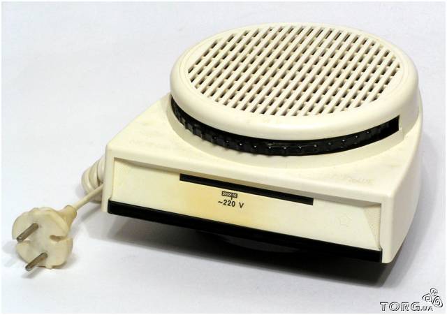

а ну так это 1 и 2-3, как и было изначально. Если так, то с 0 до 220 не получится?
 Заголовок сообщения: Re: АРБ-400
СообщениеДобавлено: Ср сен 28, 2011 22:02:03
Карма: 120
Рейтинг сообщений: 1088
Сообщений: 22886
К сожалению, с двухслойным не получится, тебе немножко не повезло, но и такой диапазон регулировки тоже не плохой.
Поставь переключатель и пользуйся.
Будет возможность, найдёшь аналогичный, но с одним слоем провода, вот там получится настоящий ЛАТР от 0 до 250 вольт ... . :)
Удачи! :)

Нет. На 1 и 4 подовай 220

подключил 220 к 1 и 4 (сопротивление между 1 и 4 = 8,3 Ом. Почему то, когда я в прошлый раз мерил, получилось > 2 МОм :shock: ):
напряжение, снимаемое с колеса и 4 = 2 - 107 В;
напряжение, снимаемое с колеса и 1 = 232 - 130 В.
Мне кто-нибудь сможет объяснить как устроен этот автотрансформатор?
Может быть нам стоит разобраться как он устроен, нарисовать схему, а потом окончательно подключить?
Не НАМ, а ВАМ. Утомил своей ....
Схем дали достаточно. Разберись сам с обмотками где начало, конец, отводы. Не измеряй тестером сопротивление, получишь не верные данные. Прочитай что я советовал раньше и пока не разберёшься на низком напряжении не подключай к 220В.
Считай 12В как 220В и пересчитай пропорцией все напряжения.
Это самое элементарное что может быть в электротехнике.

8.3 Ом потому что соединил 2 и 3. А что вы ещё хотите? Как и обещал от 0-хх и от yy-220.

ublhjnt, так я всё уже померил на 220 В. Сейчас померил на 14 В, тоже самое. Часть диапазона 0..220 выпадает - это со 100 до 130 В, как говорят, потому что в два слоя намотано. Подключать в принципе понятно как.

Сейчас работает от 0-100 и от 130-220 больше не задумывайся лучше не будет.
