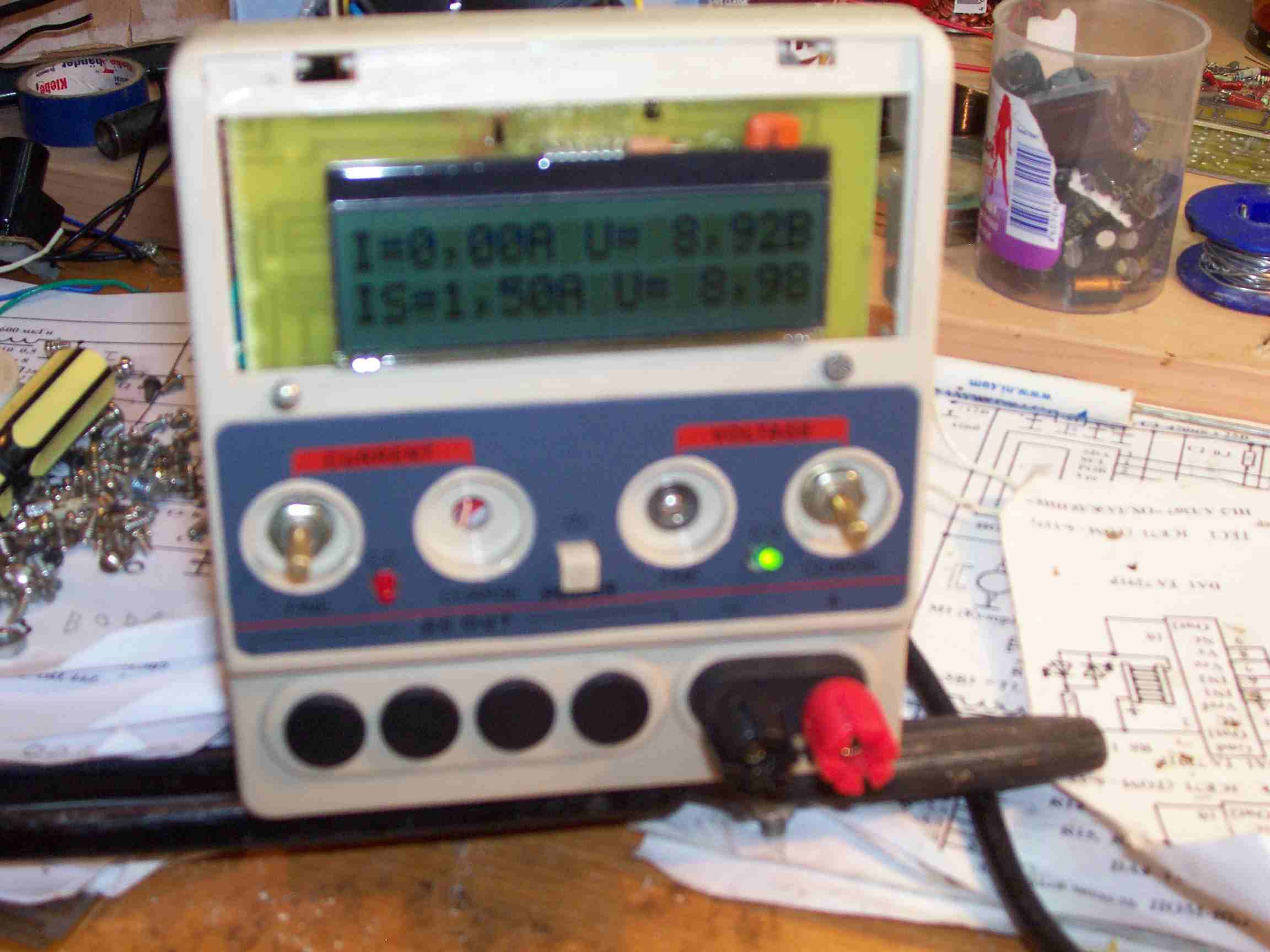

Я покупаю у Чип-НН, у них нету вроде, да и ладно.
Сделал я это чудо. Выбросил ПИД, не смог я толком настроить, если ПИД пересчитывается еще и на усиление транзисторного каскада, сложно настроить. Напрямую, в терморегуляторах у меня работает, а в БП - нет...
Фотки и последняя версия - в архивах.

собрал БП пока нравиться, но непонятно, запоминание установленых значений происходит и без нажатия кнопки store, может как то её использовать по другому?
