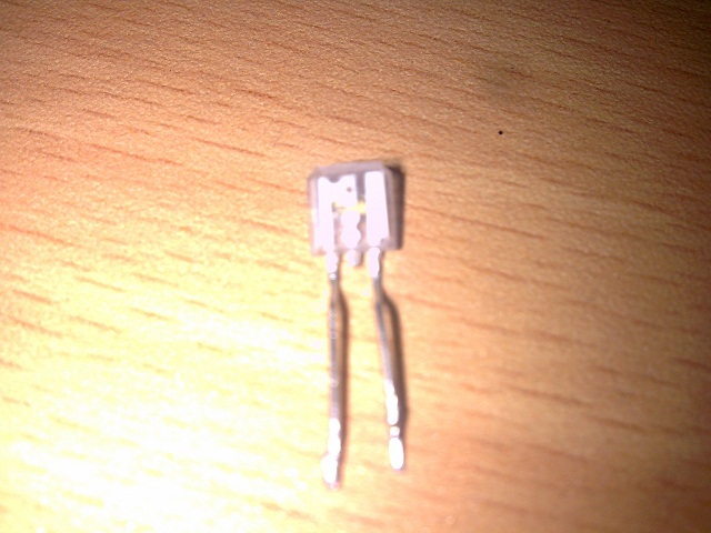

Если не исправна оптопара должно быть хоть какое-то изображение ? А то я собрал прошил ,иногда цифры проскакивают, но для этого нужно долго и упорно тыкать питание (подключить и сразу отключить) и так постоянно... Грешу на оптопару ,т.к поставил ноунейм какой-то, болше под рукой ничего не оказалось.Есть мышь от Logitech, но в ней непонятные датчики. У одного три вывода ,судя по всему фототранзистор ,только не понятно почему по схеме у него две ноги закорочены ,а у второго четыре вывода.

LED Попробуйте приметив - геркон или снимите с любого кулера датчик холла...

Нашел оптопару от принтера Lexmark ,фото прикрепил ниже. Помогите разобраться что куда подключается ,а то маркировки нет. С двумя ножками скорее всего светодиод,хотя возможно и транзистор ,средняя ножка откусана,на нем еще линза маленькая в принтере стояла.А вот полярность и что за фотоэлемент с четырьмя выводами не знаю ,полярность тоже.Подскажите пожалуйста ! И пойдет ли эта пара вообще ?

Дай угадау, ты снял их с бегающего держателя для печатающих головок....Да?
Ладно, то где два вывода - это светодиод, проверяеться элементарно, подаёш питание и смотриш через камеру (например мобильник или фотоаппарат)
То где четыве вывода - это приёмник, но там еще и логика, вобшем опредиляет направление движения головок...Так-что наврядли подойдёт... Лючше купить или снять со старой мышки...
