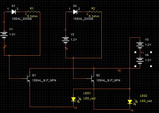

в продолжение темы...
подобрал подходящие диоды по спаду, теперь захотелось подцепить к ним светодиоды для визуального контроля разряда. набрасал тут схемку (неругайте сильно, возможно неверно)... вообщем нужно, чтобы каждый диод отображал разряженность своего аккумулятора. питать светодиоды получится только через 2 аккумумулятора и транзистор, управляющий свечением светодиода и регулируемый током (напряжением?) отдельного разряжаемого аккумулятора.
вообщем вопрос:
- норамльно ли будет работать такая схем?
- какие транзисторы взять (падение на светодиоде 1,8В, светиться начинает на 2ma) ?
- возможно ли запитать светоиндикацию (2 светодиода и 2 транзистора) от самих разряжаемый аккумуляторов ? и как тогда схема приблизительно будет выглядеть ?
Вообще не будет. От светодиодов что надо - чтобы начинали светиться, как только аккумуляторы разрядятся?
вообщето чтобы закончили светиться, когда аккумуляторы разряжены... хотя ваш вариант более интересен, если осуществим без добавления еще кучи деталей, но как...

Номиналы примерные, R3 надо отрегулировать один раз, чтобы при окончании разрядки светодиод загорался. Если подойдёт такой вариант
или потребление при выключенном светодиоде, можно VT2 исключить.

Большое спасибо, Паятель, что помогаете мне со схемой. Если я правильно понял, судя по вашей схеме, разряжаться одновременно может только 1 аккум, 3 же других только для питания схемы- это не очень подходит, нужно минимум 2 разряжаемых аккума, и желательно, чтобы схема именно от них и питалась. Максимальное же кол-во одновременно подключенных аккумуляторов должно быть не более 4 (ограничено кол-вом посадочных мест в заряднике), т.е для питания схемы есть всего 2 отдельных неразряжаемых (1,3В+1,3В)аккумуляторов, ну и 2 разряжаемых.
Сделайте две одинаковых схемы. :)
Можно попробовать переделать... :roll: Но: 1. при этом светодиоды должны гаснуть после разряда, иначе по недосмотру можно аккумуляторов лишиться. 2. гореть будут довольно слабо, и понадобится их по напряжению отбирать. 3. возможно, разрядный резистор будет шунтировать светодиоды.
Не нравится мне этот вариант. Для схемы можно (и нужно) сделать отдельное питание. А то половина аккумуляторов уходит на обеспечение его работы.
