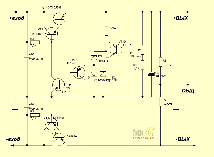

собрал блок питания и вроде он работает - напряжение на выходе регулируется. но VT1 при минимальном напряжении на выходе сильно нагревается (секунд за 15) без подключения нагрузки.
подскажите что сделать чтоб VT1 не грелся. можно ли было заменить полевой транзистор резистором?
1 - оригинал, 2 - так собрано.

Да, можно заменить полевой транзистор резистором, только не могу сказать, какой ток нужно обеспечить через него. 5мА- похоже, будет нормально.
Нагрев транзистора- возможно, это самовозбуждение.

но я не знаю как бороться с самовозбуждением. вроде можно поставить конденсатор база эмиттер или коллектор эмиттер. подскажите

Для начала поставьте кондёры по выходу стабилизатора. 100...470Mf.
Если не поможет, то в базу КТ815/814 относительно земли 0,1Mf.

Нагревается только при малых напряжениях? Без нагрузки? При повышении выходного напряжения без нагрузки- тоже греется?
Поставить резисторы база-эмиттер для всех транзисторов 1; 2; 4;5 для КТ814 и кт815- 100 Ом; для КТ818 и КТ819 -примерно 50 Ом.
Т10 зашунтировать преход Б-Э емкостью 47пф (не критично, можно менять номинал в два раза)

при малых напряжениях греется сильно, без нагрузки. при повышении напряжения тоже греется но слабо.
поставил резисторы. при большом напряжении не греется, при низком греется (но нагревается медленнее). померял через VT1 течет ток ~110мА, с нагревом транзистора ток увеличивается. предел регулирования снизился с 25В до 15В.

Мне кажется, если есть возбуждение, то лучше установить кондёр межд Б и К , а не Б и Э транзистора Т10. Можно установить ёмкость и побольше от 1000 пик до 0,1 мкф и на время проверки отключить транзистор Т6 - весьма вероятно, что он вводит схему в режим стабилизации... .
А резисторы лучше вернуть на место - пределы регулировки тогда вернуться на место.

Попробовать транзисторы с меньшим коэфф. передачи.

попробовал убрать отрицательное плече - вдруг из-за него. но нет он все равно грелся. заменял на КТ808А, 838А. безрезультатно, 838А вроде греется немного меньше.

Если на входе 30 вольт, а на выходе один, то мощность, рассеиваемая на транзисторе не может превышать трёх ватт - может что-то не так измеряете, ибо при такой мощности транзистор, установленный на радиатор, так греться не будет... .
Жалко, что нет осциллографа посмотреть возбуждение, но можно попытаться его "увидеть" с помощью обычного вольтметра на переменном напряжении, только не забудьте последовательно со щупом включить конденсатор ёмкостью где-то 0.1-1,0 мкф... .

попробовал включить вольтметр последовательно с конденсатором 1 мкф до выпрямителья. стрелка вибрирует примерно на 1 вольте. если подключить к выходу при минимальном напряжении то при включении отклоняется на 1В и возвращается обратно.

заменил VT2 на КТ805БМ, VT1 КТ838А теперь транзистор без нагрузки не греется (даже без радиатора). подключал нагрузку (лампочку) робит. разбаланс плеч 0.6В - вроде это многовато, как можно настроить точнее?

Между резисторами Р5 и Р6 установить подстроечник в 100 Ом, а средний вывод к базе Т3 - после отбалансировать... .

Ну наконец победили схему! Разбаланс 0,6 в не критиен- он же уменьшается при уменьшении напряжений? Если остаётся на прежнем уровне- придётся подобрать стабилитроны.

В схеме, всё-таки, желательно оставить источник тока на полевом транзисторе (чтобы ток через стабилитрон был во всём диапазоне выходных напряжений постоянным), а если вместо 139 установить светодиод в прямом направлении, то нижний предел напряжения стабилизатора уменьшится где-то до трёх вольт и появится индикация включения...! :)
