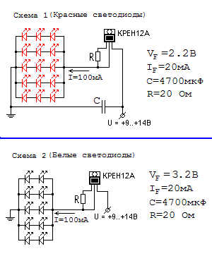

Вопрос банальный вроде... У самого давно работают на машине сзади габариты на красных светодиодах. По той же схеме стабилизации тока на КРЕН12А рассчитываю для 10 белых светодиодов - 5 линеек по 2 светодиода (на схеме). Рабочий ток светодиодов GL-10W80110 = 20мА.
Рассчитывая по формуле R=1.2/I
I=100мА => R=12 Ом.
Сопротивление R ставлю 20 Ом и оно сразу начинает дымиться, ток через него идёт 1.5 А
Что я не так делаю?

Массовый вывод (тот, который идёт на землю), должен идти на землю. А так короткое замыкание практически, и светодиоды не представляют практически топротивления.

Nike, а каким образом светодиоды при таком включении вообще загораются? Или я что-то пропустил? Может вот так нужно?

У КРЕН12 напряжение стабилизации 12В, соответствено R=12/I, так что должно было, то и получилось :)

Нет.
Резистор не там.
Nike, я тоже не знаю, как у вас другая схема работает. Даже если на полярность светодиодов не обращать внимания, резистор не в том месте находится. Сравните с подключением из даташита или хотя бы по вами же данной ссылке.

Nike У вас в схеме светодоиды не той полярностью

Ой... 1995kenny, спасибо. Я не так в схеме светодиоды нарисовал...
Полярность диодов направлена в другую сторону.
Меня интересует почему одна и та же схема работает с красными и не работает с белыми светодиодами? (См. схему)
Как можно проверить работоспособность?
Помогите, я уже скоро согну паяльник((

Nike, вообще последовательное включение светодиодов не есть хорошо, разный ток включения из-за разброса параметров. Светодиоды ещё советского производства запросто не загорались и это было нормально при таком способе включения. Может и тут таже ситуёвина, да ещё и потребление у белых светодиодов поболе будет. может у микрушки защита срабатывает. Попробуйте не последовательно светодиоды включить, транзюк на микрушку подвесить.

На обоих схемах ток от 95 до 110 мА, замерен тестером.

У белого светодиода падение напряжения порядка 3, 5 вольти даже больше. Так что на три последовательно включённые светодиода тебуется не менее 10, 5 в. У Вас питание- 12 В. На регулирующей МС падение должно быть не менее 3 В, иначе она не работает. Так что всё просто- не хватает напряжения.

Повторяю, в приведённой схеме просто не хватает напряжения для нормальной работы. Попробуйте от регулируемого источника, вольт 15.
Только что посмотрел исправленную схему. Теоретически, должно хватать напряжения, если по два диода последовательно. Попробуйте поставить последовательно с каждой группой постоянные резисторы по 10 Ом, для выравнивания токов в группах.
