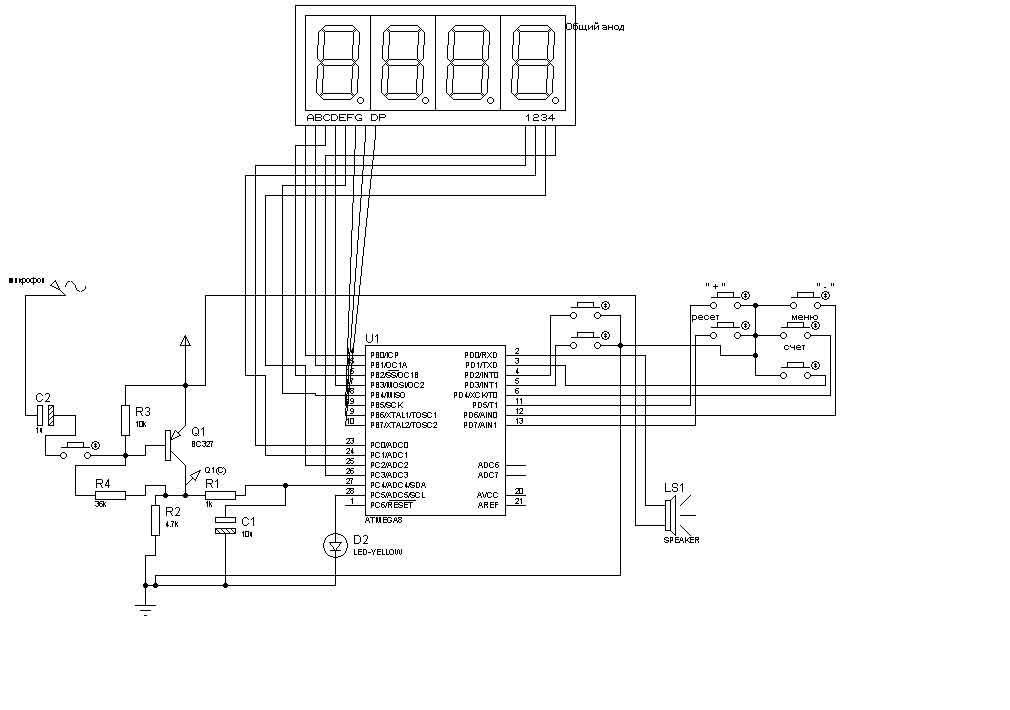

Вот в принципе что получилось:
Счет в перед и назад в любом режиме с кнопок,
четыре запоминаемых числа (будильника), сигнал при совподения будильника,
кнопка сброс, при долгом удержании обнуления будильников,
возможность подключения станка с оптопарой от мышки,
включения авто счет (секундомер) есть же будильники :)))
прибавление на одно число при появлении звука в течении 0,2 сек достаточной громкости,
чуть не забыл все кнопки срабатывают на нажатие только после отпускания, подавление дребезга контактов при нажатии и отпускании, кроме режима установки секундамера, там кнопки нажал начали считать,
светодиод индикации установки памяти
только сейчас не работает микрофон, не могу подобрать усиление :cry:

Помогите пожалуйста
Уже несколько недель бьюсь, не могу принять сигнал с микрофона (в качевстве микрофона наушник от плеера)
Не знаю что делать помехи огромные :cry: , беру в руки наушник, а счетчик срабатыват :shock:
В качевстве приема аналаго цифровой преобразователь, устанавливаю предел в реальном времени
вот схема[/img]

СообщениеДобавлено: Сб фев 07, 2009 14:56:46
Собутыльник Сэра Мурра
Карма: 23
Рейтинг сообщений: 6
Зарегистрирован: Вт янв 10, 2006 00:26:45
Сообщений: 2918
Откуда: Челябинск
Ну во первых, нашники в качестве микрофона - гиблое дело, бери простой динамический микрофон из тойже гарнитуры. К тому же подключать надо экранированным проводом, то что наушниках - две тонкие жилки,он у тебя не то что на прикосновение, на дыхание реагировать должен :)
Кстати, а по схеме - где второй вывод микрофона, матьего?

Зарегистрирован: Вс июн 29, 2008 13:53:03
Сообщений: 429
Огромное спасибо!
Вот перерисовал схему
Интересно я правельно подобрал резисторы для транзистора?
