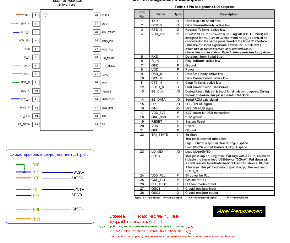

Собрал я USB программатор. За основу был взят датакабель (USB to COM) с микросхемой pl2303 (и с кварцем, и без дополнительной eeprom) - обычный такой датакабель.
Получился аналог "SI prog", работает с PonyProg2000.
Весь USB программатор состоит из одного датакабеля на pl2303. (недостающие выводы от pl2303 - допаиваем)
Распиновка:
DSR+RTS ---> SCK
DTR ---> MOSI
TD ---> RTS
CTS ---> MISO
GND ---> GND
+5 ---> +5
("слайды" будут потом)
Настройка PonyProg'a:
(драйвер pl2303 должен быть установлен до настроойки понипрога)
сетап, интерфейс сетап,
отмечаем "Serial",
в выпадающем меню ставим "SI Prog API"
выбираем наш компорт
далее ставим галочки во всех квадратиках, кроме "Invert Reset"
жмем "ОК"
Все готово. Можно программировать МК Atmel.
(Для других устройств могут понадобится другие настройки и/или изменение схемы)
Тестировался USB-программатор с PonyProg2000 ver. 2.07c
У меня появился один вопрос:
Как и обещали создатели понипрога, через этот программатор (через переходники USB ---> COM) прошивка и чтение работает медленно. У меня примерно 7-8 минут на 1Кб чтения или записи (полная прошивка ATtiny2313 около 15 минут).
Все остальные настройку понипрога оставленны по умолчанию.
Можно ли ускорить прошивку МК таким программатором?

Мало вероятно. Есть хитрый параметр "latency timer", который производители не любят указывать, но который есть у всех м/с такого класса. Похоже, что у Вас он 4-5ms. Единственная фирма, честно написавшая его это FTDI - 2ms минимум. С ней я считывал 1кБ за 3м20сек.
Попробуйте в дополнительных настройках ком порта выкрутить "время ожидания" на минимум. Если такой параметр есть и драйвер его не проигнорирует, то возможно, небольшое ускорение будет.
Если не трудно выложите пожалуйста фотографии того что у вас получилось. Я собираюсь переделать такой же кабель, хотелось бы глянуть перед тем как перепаивать.

Ось тепер слайди:
pl2303.gif [43.33 KiB]

на могли бы Вы подсказать напряжения на выходах pl? на всех (mosi,rst,sck) 3,3v, а вот miso 0,42v.
 Заголовок сообщения: Re: Программатор на pl2303
СообщениеДобавлено: Ср май 24, 2017 00:58:30
Зарегистрирован: Пт окт 03, 2014 14:50:06
Сообщений: 101
MISO - это входящий сигнал от микроконтроллера, он сам дёргает эту линию (выставляет на ней уровни).
MOSI, SCK, RST - управляет мастер.
MISO - управляет слейв.
