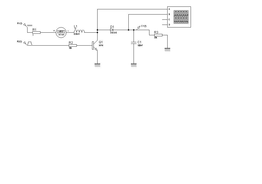

А вот преобразователь на одном транзисторе! :)
(EWB 5.12 тоже с этой схемой согласился)
Комментарий к файлу: Proteus 7.4 sp3

СообщениеДобавлено: Чт мар 26, 2009 16:14:38
Карма: 120
Рейтинг сообщений: 1088
Сообщений: 22854
А на 555 собрать...?
Я уже несколько раз эту схему выкладывал, проще, по моему, некуда... . Единственное, элементы можно установить мЕньшей мощности и подобрать стабилитрон на выходе на 12 вольт.
Что-то не открывается у меня эта картинка. Может выложите в каком-нибудь распростаранённом формате...?

Да ничего интересного, Борода.
.JPG [25.02 KiB]

Спасибо, увидел! :)
Проще тогда уж на блокинге собрать. Я где-то целую кучу схем выкладывал...!
http://radiokot.ru/forum/viewtopic.php? ... highlight= :)
