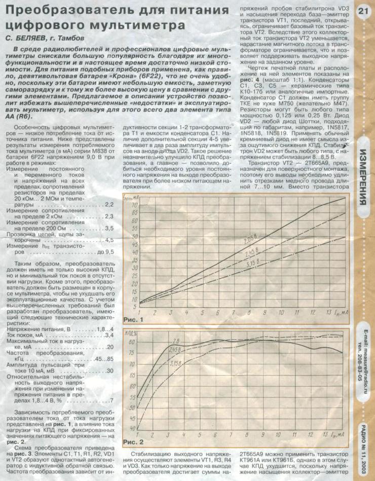

А выходную часть сделать по аналогии вот с этой схемой, только стабилитрно поставить на 4,7-5,6вольта... .

0001.jpg [165.52 KiB]
0002.jpg [95.39 KiB]

Borodach писал(а):
Я думаю этот фонарик можно переделать. Убрать LED`ы и сопротивления 5.1.
Как вычислить индуктивность и остальное если
на входе: 3,7v 3Ah
а на выходе: 5v
СообщениеДобавлено: Пт мар 27, 2009 23:09:24
Карма: 120
Рейтинг сообщений: 1088
Сообщений: 22854
Трансформатор можно намотать на ферритовом кольце. Колличество витков не принципиально. Если токи не превышают пары сотен миллиампер, то подойдут, практически любые кольца 10-15 мм диаметром.
Если последовательно с резистором в базе регулирующего транзистора установить стабилитрон на 4,7 вольта и подключить его на выход, то схема будет выдавать приблизительно 5 вольт ... .

Вот по такой схеме надо собрать, тогда всё получится, только стабилитрон использовать на 5 вольт - я имею в виду выходной каскад, хотя можно и полностью, только питание взять не от солнечной батареи, а от своего источника.
Кроме этого схему необходимо нагрузить небольшим резистором, тогда генератор будет работать стабильно, а не скачками.
"Регулирующий" транзистор тот, который управляет транзистором генератора. В базе у него 100 Ом... .
