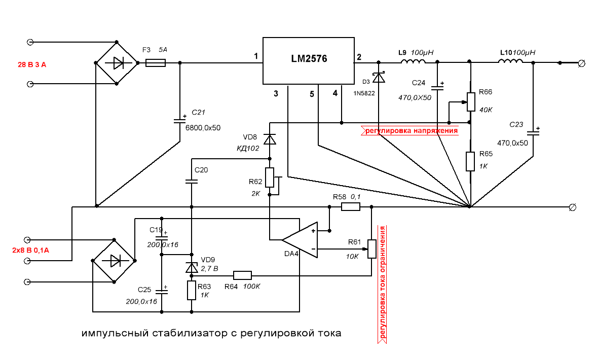

Подскажите как ввести регулировку по току в схему регулируемого импульсного стабилизатора из набора Екит.
Если это вообще возможно.
Вот схема:
http://s48.radikal.ru/i121/0904/71/e56da5e2bf89.gif

Идея есть, проверена на макете, только пока не реализована в железе.

СообщениеДобавлено: Ср апр 08, 2009 09:28:46
Карма: 46
Рейтинг сообщений: 236
Сообщений: 11169
Вот, выкладываю схему с предполагаемой регулирвкой тока.
Давайте будем доводить её совместно.
Комментарий к файлу: схема в GIF, что б её могли смотреть без устанвки Splan6
Т.е., это только пока на бумаге? Собирать не пробывали?
В качестве DA4 что задумано?
СообщениеДобавлено: Ср апр 08, 2009 09:47:17
Карма: 46
Сообщений: 11169
Проверил саму идею- возможность регулировки тока ограничения.
Полностью не собирал, всё собираюсь.
СообщениеДобавлено: Ср апр 08, 2009 12:18:51
Карма: 46
Сообщений: 11169
Вот ещё вариант, для однополярного питания
.GIF [32.09 KiB]

СообщениеДобавлено: Ср апр 08, 2009 18:24:29
Зарегистрирован: Вс мар 29, 2009 09:32:52
Сообщений: 67
Откуда: Москва, Ясенево
Да. Нужна плавная регулировка.
Вообще идея такова:
Создать в теме описание модуля плавной регулировки ограничения по току, который сможет изготовить в любительских условиях начинающий.
Модуль должен дополнять промышленный, екитовский EK-2596Module:
http://ekits.ru/cgi-bin/index.pl?kit=0122
по возможности без внесения в EK-2596Module изменений.
P.S. К фирме Екит я не имею совершенно никакого отношения.
Просто хочу собрать более или менее приличный двухканальный стабилизированный регулируемый БП до 40В и 3А с минимальными материальными и трудовыми затратами.
Аналогичные двухканальные готовые блоки, имеющиеся в продаже стоят порядка 6-8 тыс.руб., что, для меня например, дорого.
В схемотехнике я не особо силен. Если будет предложена хорошая простая работоспособная схемка, я разведу платку и выложу.
В результате совместных усилий, думаю, получиться полезный продукт. Который будет интересен многим. :)
Форумчан прошу поддержать!
Чем могу, помогу...
