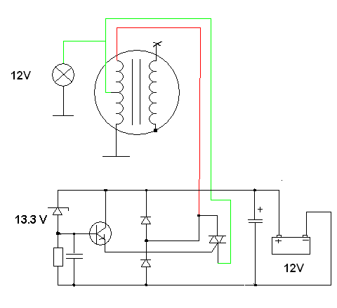

Сломался мой любимый мотороллер :( Заводится нормально, но когда резко выкручиваю газ, то он глохнет! Специалист пробовал настраивать карбюратор, смотрел поршневую - там всё нормально! Вобщем пришли к выводу, что неисправно зажигание! Но в электричестве он не силен, и я как выяснилось тут тоже :( Пробовал я значит в гараже заменить блок CDI и погасла фара! Но мотороллер продолжает заводиться, просто не горит фара и не идет зарядка. Внешний осмотр генератора МАГНЕТО ничего не дал - катушки вроде не горелые и напряжение при заведенном вроде есть, но померить не получается (частота большая)
В общем я пришел к выводу что неисправен регулятор он же выпрямитель (24) Вот теперь вопрос к специалистам - скажите кто сталкивался если неисправен выпрямитель может из за него глохнуть двигатель на максимальных оборотах?
И самое главное без выпрямителя (24) мотороллер заводится!
И еще скажите пожалуйста что это за провод (на схеме обозначен YW) и для чего? Это что же фара питается переменкой? Сам чувствую не разберусь! Схема мотороллера прилагается. Спасибо!

Помер выпрямитель а в городе есть только китайские вот сделал схемку нового выпрямителя, но не собирал пока - хочу услышать ваши мнения
.GIF [5.69 KiB]

Но можно и тут ответить. Этот провод предназначен для съема напряжения на питание фар и вход на РР для формирования сигнала регулирования напряжения в бортсети путем закорачивания части обмотки генератора (шунтирующие регуляторы применяются на всех скутерах) и и выпрямитель питает только зарядку аккумулятора и поворотники( ну и сигнал еще) .
Зажигание там используется типа магнето и питается от второй (отдельной) обмотки генератора - тот провод с которой идет на блок CGI.
Фара и посветка питаются у него действительно переменным током.
При неисправном РР и повышении напряжения на генераторе - а шунтирование генератора ограничивает напряжение и в катушке зажигания, то меняется момент пробоя свечи или даже ЦЖИ вообще выходит из строя.

Спасибо! но я пришел к выводу отсоединив все обмотки кроме зажигания, что на зажигание другие обмотки и РР не действуют - Скутер заводится и без них. Посмотрите пожалуйста мою схему вместо родного я хочу поставить её пойдет такая или нет?
.GIF [5.69 KiB]

Лучше вот такую.
http://s47.radikal.ru/i116/0903/85/7189c990a77e.jpg
Да, на схеме отсутствуют конденсаторы фильтра, компенсируещие потерю емкости аккумулятора. - Нужно 2 х 22000мкФ х35 В.
Катушку генератора желательно перемотать ~ 350 -400 вит проводом 1.3 и концы подать непосредственно на выпрямитель.

Это тогда придется переделывать обогрев карбюратора, пусковой обогатитель и фару на постоянный ток? :shock:

зачем что-то переделывать ?
регулятор-зарядник только выпрямляет напругу для себя и зарядки аккума . остальное оборудование вешайте как и было . будет всё нормально . к тому же в данном случае из-за регулировки особого значения не имеет куда вешать нагрузки .
