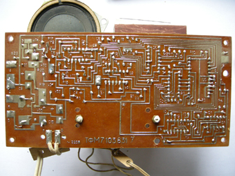

СообщениеДобавлено: Вс мар 20, 2011 13:10:50
Зарегистрирован: Пн май 24, 2010 11:49:29
Сообщений: 69
Здравствуйте.
Вот, фото, если еще актуально. Могу выслать и большей размер.

 Заголовок сообщения: Re: ищется прошивка и схема звонка СНВ-924Д
СообщениеДобавлено: Пн мар 21, 2011 02:37:44
Зарегистрирован: Чт янв 29, 2009 08:08:42
Сообщений: 67
Откуда: Blagoveschensk
еще как актуально :)
если можно, пришлите, пожалуйста, фото или скан с максимальным разрешением мне на почту: speccy05(собака)rambler.ru или сюда.
заранее спасибо.
Да, возможно ,что на фото не будут видны все номиналы резисторов/конденсаторов/стабилитрона/транзистора, если не затруднит, перепишите их в текстовый файл и тоже киньте к фоткам на почту.
