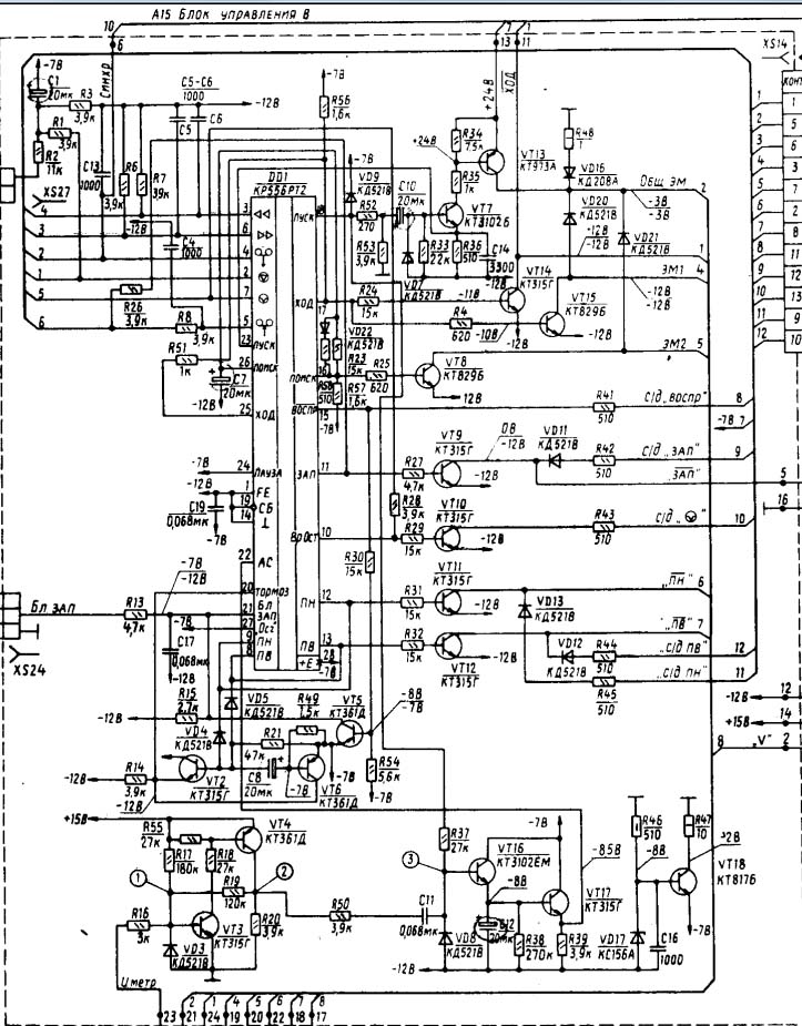

Используется в качестве мозгов в магнитофоне Вега МП-122С стерео.
Комментарий к файлу: рт2
БУ_ВЕГА122_2.jpg [183.13 KiB]
Комментарий к файлу: Применение КР556РТ2
БУ_ВЕГА122.jpg [194.53 KiB]
В "Веге" две с разными прошивками для разных "карманов", невзаимозаменяемые, и мозгами назвать их трудно - просто логика.

Взял из Веги КР556РТ2, прочитал на Стерх-011. Получил JEDEC файл.
Можно ли его как-то без изменений прошить в PALCE22V10B, и дальше в Веге использовать?
 Заголовок сообщения: Re: КР556РТ2 - что за зверь?
СообщениеДобавлено: Пт фев 04, 2022 01:41:05
Карма: -8
Рейтинг сообщений: 17
Сообщений: 7384
Промышленные програматоры мало кому доступны, это вам ещё повезло с работой.
Единственный доступный для любителей это Uniprog под дос, от того эти тараканы у любителей почти нигде не применялись, кроме компьютеров на которых этот програматор мог работать, а именно ATMTurbo.
Импортный оригинал железки вроде как звался "SYSTEM GENERAL TURPRO-1 PDS-3 PEEL Development System", хотя может и другое что было. Но имея несколько соток баксов я смой найти только такие предложения.
В общем очень бедно по этим ПЛМ, но последнее время цена на них начала рости, возможно из за драгвандалов.
Логика подробно описана в журнале "Микропроцессорные средства и системы", название забыл, кудато пропало.
Под вегу есть альтернатива на контролере. Оригиналы гдето на паре форумов от известного её модернизатора.
Нет смысла восстанавливать старую ПЛМ, там есть ошибки в логике и не всё хорошо работает, а переделывать её никто не будет. Хотя возможно в неё просто не влезает и оставили так.
В общем то можно на 1 плату уместить сразу пару мозгов и уменьшить проводов в конструкции.
Ну и ещё вместо неё вроде как ставили ПЗУ, по логике это тоже самое. Никаких триггеров в схеме не используется.
