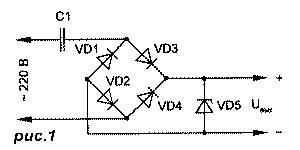

вот его схема
нужен блок питания на 12в и до30 мА
защитный стабилитрон это как я понимаю VD5(какое у него напряжение стабилизации?)
диодный мост VD1-VD4- а у него какие напряжения прямое и обратное?
рассчитывается как обычный делитель напряжения: Iвых = 4fC1(2Uc-Uвых)так что ли? 0.03А=4fC1(440-12) а f что такое?(может частота?)

f - частота, все верон, 50Гц для сети.
стабилитрон на нужное тебе напряжение
напряжение моста считай по формеле делителя, он ведь уже после гасящего конденсатора стоит

по-моему, расчет балластного (гасящего) конденсатора для питания рассмотрен уже много-много раз... вспоминаем школу (физику): конденсатор на переменном токе обладает сопротивлением, которое считается по формуле Rc=1/WC, где W - круговая частота напряжения (т.е. 2-пи-F), а С - емкость в ФАРАДАХ. заня ток, который нужен для питания и напряжение, которое надо "погасить" на конденсаторе, легко по закону ома вычислить эквивалентное сопротивление сопротивление конденсатора, а потом и его емкость...
