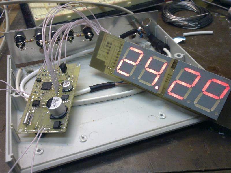

Часы - календарь - будильник - термометр
ATMega8 / ATmega88
Исходный текст на Си (не на Васике, не на Ассемблере, не на Паскале, не на ... только Си)

Моя печатка под smd.
Размеры 93*32 мм. На плате не разведены будильник и фоторезистор.
ПЕЧАТКА:
ФОТО в сборе:

Последний раз редактировалось Danko Ср дек 22, 2010 16:16:36, всего редактировалось 3 раз(а).
