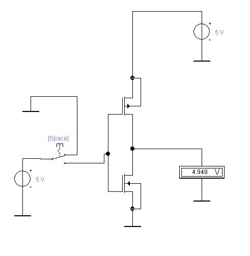

Вот схема логического инвертора. Получается так:
1. Верхний транзистор p-типа, открывается при отрицательном напряжении между затвором и подложкой. Тогда при подаче логического нуля (потенциала земли), получаем -5В, следовательно верхний транзистор открыт, нижний закрыт -> получаем на выходе логическую 1, т.е. напряжение питания.
2. При подаче единицы верхний закрыт, нижний открыт -> получаем на выходе потенциал земли, т.е логический нуль.
Верно?

kushman писал(а):
Именно это я и имел ввиду.
Верно?
Да, всё правильно, только верхний транзистор изображён неточно (вывод затвора должен быть напротив вывода истока), да и переключатель как-то странно включен - коротит накоротко источник 5В. Вот, для сравнения, структура элемента 4011 (2И-НЕ):
Все подложки соединены с одним из напряжений питания.
