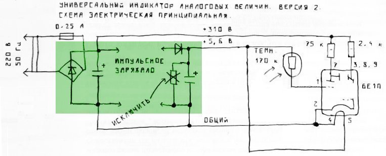

Кто там спрашивал, что бы такое собрать на 6Е1П? Рекомендую вот что.
Имея, помимо собственно магического глаза, всего несколько деталей и узлов: плавкую вставку на 0,25 А, импульсный "зарядник" для мобильного телефона, фотосопротивление и два обычных сопротивления, можно собрать простой, экономичный и компактный прибор - "Универсальный индикатор аналоговых величин".
Все знают, что у импульсного "зарядника" на входе первым делом стоит выпрямитель с фильтром. Это - готовый источник анодного напряжения. Да, гальванически он связан с сетью. Но проблему развязки индикатора от источника сигнала мы решим ниже. Очень оригинальным способом.
С входом разобрались, а что у нас на выходе "зарядника"? Под нагрузкой в виде накала лампы - 5,3 В. Маловато. Оказывается, в плате "зарядника" имеется маленькое такое сопротивление, шунтирующее выход, когда "зарядник" ничем не нагружен. Долой это сопротивление! Только из сети сначала выключить не забываем. Выпаяли, снова включили, стало 5,6 В. Тоже маловато, конечно, но приемлемо.
Анод усиливающей секции магического глаза подтянут вверх сопротивлением на 75 кОм. Оно должно быть мощным - не менее 1 Вт. Светящийся анод (по-научному - "анод кратера") можно, в принципе, подключать к источнику анодного напряжения напрямую, что обычно и делается. Даже в справочных листках на лампу рекомендуют так поступать. Но мы мучить лампу не будем - при таком включении у неё быстро "выдыхается" люминофор. Сопротивление номиналом 2,4 кОм и мощностью 1 Вт решит проблему - яркость хоть и уменьшится, но останется приемлемой, зато люминофор прослужит дольше.
Остался вопрос, как управлять лампой. Понятно, что напрямую подключать её к источнику сигнала нельзя - вся схема находится под напряжением сети. Проблему решит оптическая развязка.
Посмотрите на схему. Перед Вами - делитель напряжения. Верхнее его плечо - фотосопротивление с темновым сопротивлением 170 кОм. При освещении оно уменьшается. Нижнее плечо - промежуток "сетка-катод" усиливающей секции лампы. Питается делитель напряжением + 5,6 В от накала.
Сопротивление верхнего плеча меняется в зависимости от освещённости фотосопротивления, нижнего - не меняется. Стало быть, напряжение на сетке усиливающей секции лампы также будет меняться.
На стороне источника сигнала мы соберём усилитель постоянного тока по любой схеме, которая нам понравится, а на выход к нему подключим обычный светодиод любого цвета. Им и будем освещать фотосопротивление нашего прибора. Вот и развязка! А чтобы внешняя освещённость не мешала самодельной оптопаре работать, мы поместим фотосопротивление в непрозрачную трубку.

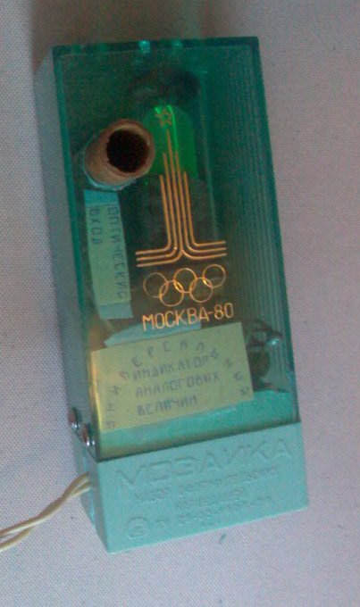

Готовый прибор вставим в корпус из прозрачной пластмассы. И обязательно убедимся, что наружу не торчат никакие металлические части, соединённые с деталями схемы. Убедились? Включаем!
Примерно 20 секунд - и индикатор разогрет. Если всё сделано правильно, на "лопате" индикатора появится светящийся сектор. Закрываем трубку с фотосопротивлением от внешнего света - сектор расширяется. Светим прямо в трубку ярким светодиодом - сужается. У Вас так? Поздравляю, конструкция готова!
А вот если сектор посередине светится слабее, чем по краям, придётся внести ещё один небольшой штрих. Знаете, почему он там слабо светится? Потому что люминофор изношен тем извергом, который ещё до Вас много гонял бедняжку-лампу без сопротивления в цепи анода кратера. К счастью, это легко поправимо. Намагнитьте "лопату". Сектор сместится в сторону, где люминофор ещё не изношен. А там он изнашиваться почти не будет. Вы-то ведь это сопротивление поставили, надеюсь?
