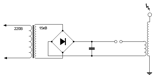

Сам не собирал, но много читал на флейбаке, на мой взгляд проще всего сделать на искровике.
Комментарий к файлу: Тесла на искровике
tesla.gif [2.13 KiB]
