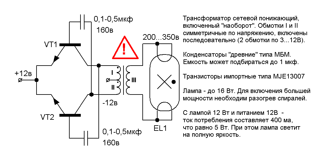

ЛДС без эллектронного баласта нельзя запустить от схемы преобразователя, который рассматривается в статье.
Что касается нагрузки, то один благодарный кот нагрузил преобразователь TL494+IRF без активного охлаждения (радиатор без вентилятора) тремя эллектронными баластами с четырьмя лампами (1+1+2) при этом суммарная нагрузка согласно маркировки ламп составила 72Вт. Также было отмечено, что запас по мощности не был полностью выбран.
Ниже предлагаю вариант включения ЛДС без баласта, который максимально прост, но скажем так, морально устарел (см. прикрепленный файл ниже). Интерес в схеме представляет то, что она нетипично мало потребляет тока, а если быть точнее, наглядно наблюдается, что на выходе энергии больше, чем на входе. Видимо это связано с резонансом, в который входит трансформатор (об эффекте резонанса и даровой энергии упоминается в статьях Н. Теслы). Эту тему можно развить, но наверняка найдутся недоброжелатели.

Тимофей Носов писал(а):
Ниже предлагаю вариант включения ЛДС без баласта, который максимально прост.
И не работоспособен ! ОЧЕВИДНО.
Вот такая схема возможно будет работать:

Дорогой, tych
Разумеется вы правы. Полярность включения питания у меня перепутана. Торопился я выложить схему и рисовал на скорую руку. Прошу простить меня за невнимательность. Что касается практики, то схема рабочая. Да и собирается за 15 мин. на проводах (т.н. летучая схема).

MJE13007 (Philips-PHE13007/B) NPN Uкэ 400в, Iк 8А, h21э 5-40, P-80Вт, 0,04 mkS TO220
www.ges.cz/sheets/m/mje13007.pdf
NPN Bipolar Power Transistor For Switching Power Supply Applications
Можно наверно и попроще транзисторы использовать - типа КТ805 - на коллекторах напряжение вроде не должно быть намного больше удвоеного напряжения питания.

А о каком трансформаторе идёт речь в приведённых выше схемах? Его готовый где-то можно взять?

Ну там же написано - любой понижающий силовой трансформатор в обратном включении.

ПС. По поводу сетевых трансформаторов: не знаю как по-простому сказать - это такой трансформатор, который включается в 220, а на двух его выходах напряжение в диапазоне 3...15 вольт.

Дорогой tych. Ваши чувства мне близки. Но эти транзисторы (или подобные) можно найти в любом БП ПК.
