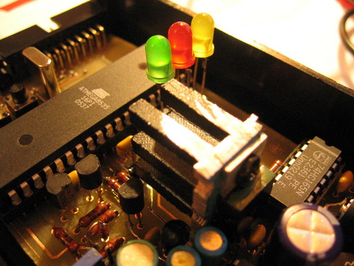

Собрал я тут себе программатор Der Hammer ( http://www.der-hammer.info/hvprog/ ), и он даже работает :) Правда, попробовал пока только в режиме внутрисхемного программирования.
Главный плюс схемы - поддержка Атмелом (в него зашивается оригинальная прошивка от STK500), соответственно реализуется полная совместимость с AVR Studio.
А минус - нет готовых адаптеров для параллельного программирования, надо самому разводить платки. Может у кого есть какие-то наработки? Больше всего нужно под ATmega8.

Диодный мост поставил первый попавшийся, маркировка на нем W04M. Питаю девайс от нестабилизированного источника постоянного тока (15В), т.ч. он в общем-то и не нужен мне..
Кварц нужен обязательно на 7,3728, иначе будут сбои связи с компом (если вообще будет работать).
Еще пришлось поставить радиатор на КРЕН5А, ибо она сильно греется, особенно если отлаживаемое устройство питать от программатора. Слишком большое падение напряжения на ней. Надо, наверное, в обычном режиме подавать на схему +5, и только при необходимости высоковольтного программирования +15.

Проверил сегодня параллельное программирование, сделал адаптер для Атмеги8. Работает! Реанимировал контроллер с криво зашитыми фьюзами.
Всем рекомендую! :)
