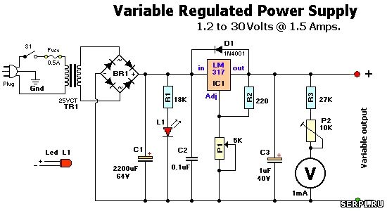

Здравствуйте.
Нужна помощь.
Есть трансформатор ТВК-110,
первичная обмотка 3000 витков , проводом ПЭЛ 0,12, сопротивление обмотки 552 Ом.
вторичная обмотка 146 витков, проводом ПЭЛ 0,47, сопротивление обмотки 4,2 Ом, 10,5 вольта на выходе.
Согласно закону Ома ток на выходе должен быть I =U/R = 10,5/4,2 = 2,5 А.
Я хочу сделать зарядное устройство на LM 317, а у нее максимальный ток 1,5 А.
Нужно ли уменьшать ток на вход микросхемы, если да, подскажите лучший вариант.
Прилагаю схему. Предполагается зарядка Li-Po акумулятора 12 вольт, 370 mАh

Такой схемой вы взорвете аккум нафиг.
У вас 3 банки липошек.
Вам еще нужен ограничитель тока с балансиром.
Если будете часто пользовать липо то советую купить типа этой зарядки http://www.parkflyer.ru/28536/product/102712/

Вот вам стабилизатор тока и напряжения, резистором R1 устанавливаем нужный вам ток, а R2 устанавливаем напругу.
Так как у вас три банки. то желательно использовать балансир.(что это такое погуглите )
Вот схемка 1 ячейки, вам нужно таких три.
Вот тут уже есть печатка на 3 ячейки и показанно как подключать.
http://www.zajic.cz/omezovac/omezovac.htm
Надеюсь вы вкурсе что такое Липо и как их заряжать ?
Иначе лучше купите норм зарядку и не партесь, дешевле и надежней будет.
Все я это собирал и оно работало, пока ждал приезда из поднебесной зарядки.
Могу даже подарить готовую, если надете кто заберет ее в Сочи.
Да и если все таки решитесь все это собирать пишите, дам пару советов по этому всему.
Вот еще можете почитать темку. http://forum.rcdesign.ru/f8/thread13148.html

Из ТВК больше 10в не выдавить.
Читаем внимательно-это закон Ома для участка цепи. К трансформатору отношения не имеет.
Остальные вопросы отпадают сами.
