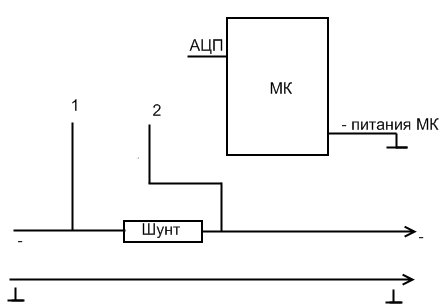

СообщениеДобавлено: Пт сен 19, 2008 18:20:11
Зарегистрирован: Сб янв 05, 2008 11:05:15
Сообщений: 849
Откуда: Україна м.Луцьк
Я вот тоже делая цифровую индикацию для БП и нужно измерять напряжение по минусу с помощью ATmega8. Как это сделать правильно я не понял :( Внизу схема условная
Нужно измерить напряжение на контактах 1 и 2 и подать на вход АЦП МК.

СообщениеДобавлено: Пт сен 19, 2008 18:30:32
Э...
Рейтинг сообщений: 9
Зарегистрирован: Ср апр 04, 2007 08:39:14
Сообщений: 2792
Лучше с помощью ОУ преобразовать сигнал - смотри "инструментальный усилитель"
А можно вот так - как разность измерений по двум каналам.
Только не путайте минус и ноль.
