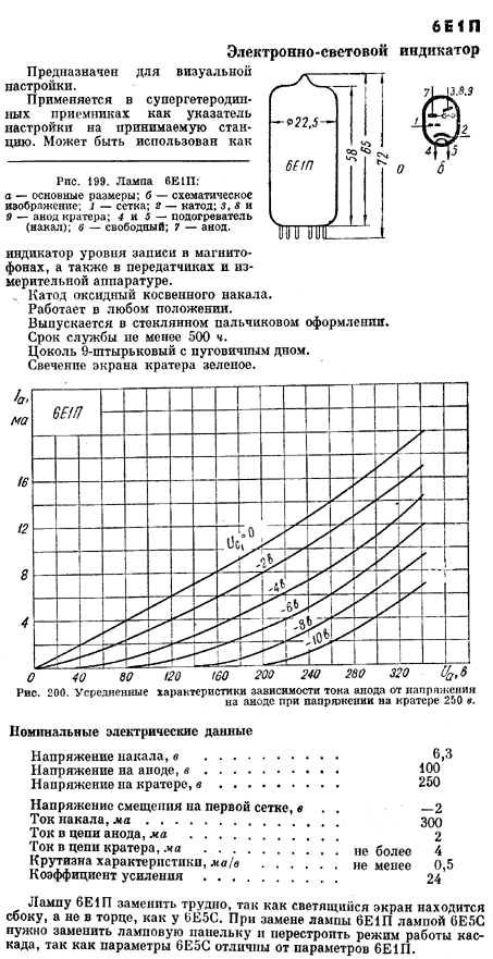

Вот возник вопрос. сделал себе усилитель. из старого лампового приемника (отрезал УНЧ "отпринимающей части"). Все работает только ламповый индикатор 6Е1П не пашет, потому что сетка этой лампы подключалась к плате которую я выдрал, а хочется чтобы светилась. Подскажите пожалуйста сколько и чего надо подать на сетку этой лампы чтобы она заработала. и возможно ли изменять вид контура меняя характеристику напряжения на этом выходе. Характеристику лампы приаттачу. Заранее спасибо.
Комментарий к файлу: характеристика лампы
6e1g лампа.gif [47.42 KiB]

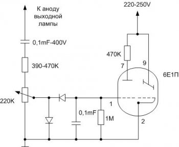

ArmiT писал(а):
Подскажите пожалуйста сколько и чего надо подать на сетку этой лампы чтобы она заработала...
Смотрите схему: http://www.audio.goldprivacy.com/image/102-2.gif

ArmiT писал(а):
Боюсь лампу спалить. :))
Не бойтесь, лампу не спалите :) На сетке должно присутствовать смещение, поэтому она подключается через резистор к земле.

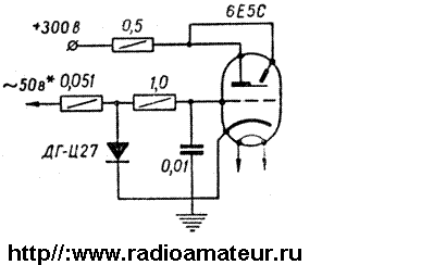

Вот ещё.
http://www.aleksradio.msevm.com/files/r ... _6e1p.html
http://forum.oldradio.org.ua/index.php?topic=588.0
На картинке 6Е5С, но принцип один.
http://www.radioamateur.ru/index.php?nm ... 6&nums=742
Здесь есть уточнение насчёт чувствительности. Сопротивление можно добавить.

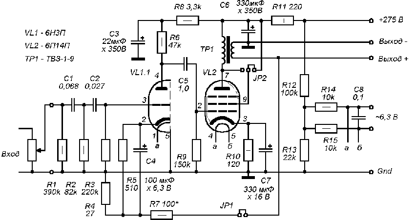

Прошу прощения, вечно забываю о схеме ( Вот она
1216223862_6e1p.jpg [13.23 KiB]
Играл с входным резистором, ставил от 100 кОм до 500 кОм, переменные резисторы у меня только на 100 кОм и 1,5 МОм. Во всех случаях проблема одна. Когда регулятор громкости усилителя на максимуме, то все как бы нормально, когда убавляем громкость, то в колонках свист как при настройке радио и индикатор включается на максимум. При дальнейшем убавлении эффект пропадает. Речь идет не о переменном резисторе на самом индикаторе, а об общем сдвоенном регуляторе на входе усилителя. Вообще не ясно как одно с другим связано.
Как сделать чтобы картинка показывалась сразу в сообщении, не заливая ее на сторонние ресурсы?
В идеале хочется подключить ее к выходу трансформатора, а не к аноду лампы. Просто я совсем не понимаю как работает данная лампа, в даташите на нее нет ничего толкового. Что значит согласовать уровни? Для чего там два диода? Зачем кондерсатор? Почему резистор на целый мегаом? Почему на 7ю ногу резистор на 400 кОм? Откуда взяты все эти номиналы?
Буду очень счастлив, если кто нибудь мне это объяснит :oops:
Собирал первый раз вот это http://radiokot.ru/circuit/audio/amplifier/46/ навесным монтажом, собирал эту же схему тоже навесным, все работало как часы, кроме того что мне очень не нравился звук данного усилителя.
Сейчас собрал на печатной плате по статье с Паяльника "Ламповый усилитель работа над ошибками", все работает, звук отличный. А вот эта штука не работает. Собирал ее как навесным, так и на плате.

СпойлерТам щас 4 трансформатора стоят, один ТАН от телевизора, два выходных транса и еще один транс со средней точкой для питания микросхем сабвуферного канала.Как я ни старался запитать микросхемы от того же ТАН, тем более там было две обмотки по 30 вольт, снижал напряжение транзисторами и стабилизаторами, но почему то при подключении усилителя защитная лампа накаливания на первичке большого транса начинала гореть в полный накал. Так как иными мыслями, кроме как мало тока от обмотки я объяснить это не смог, плюнул на это дело и поставил еще трансформатор специально для микросхем. Ну да к теме это не относится )
Хотелось бы малой кровью обойтись ) Может и не в аноде вовсе дело? Шум ведь этот самый провод создает, который на анод усилительной лампы приклеен. А там на самой плате с лампами еще по кондеру на каждый канал на 300 мкФ по питанию стоит и фильтры на самой плате.
На всякий случай, вот схемка самого усилителя
amp47-1.gif [12.39 KiB]

Kotto писал(а):
Что значит согласовать уровни? Для чего там два диода? Почему резистор на целый мегаом? Почему на 7ю ногу резистор на 400 кОм? Откуда взяты все эти номиналы?
1. Для работы лампы 6е1п, напряжение на входе 1 должно быть от 0В до -15В. Поэтому номиналы элементов, стоящие в цепи сетки, должны обеспечивать данные параметры в контексте выбранной схемы усилителя.
Это значит согласовать параметры.
2. Два диода и отсуствие резистора между сеткой и диодами говорит о том что это схема двухполупериодного пикового выпрямителя.
3. Соответствие входному сопротивлению лампы.
4. Почему 470кОм, это вопрос вседа спорный, есть мнение, что снижение анодного напряжения приводит к незначительному уменьшению яркости, к увеличению чувствительности индикаторов и заметно продляет срок их службы, иногда, в разы! У меня напряжение на аноде 190В, поэтому подберите напряжение под конкретную лампу, которая у Вас.
Для уменьшения фона можно порекомендовать:
1. Попробуйте поставить резистор между диодами и первым выводом лампы, начните с 10 кОм до 100кОм.
2. Поробуйте изменить схему питания накала ламп:
Иногда это помогает.
И коструктивный вопрос: куда у Вас одключен общий провод индикатора?
Но если не поможет, то что Вам мешает попробовать подключить вход индикатора непосредственно выходному трансформатору, возможно придётся исключить резистор на входе (390кОм -470кОм).
