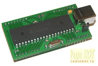

Модуль Ke-USB24A предназначен для сопряжения внешних цифровых и аналоговых устройств, датчиков и исполнительных механизмов с компьютером через шину USB. Определяется как дополнительный (виртуальный) COM порт. Модуль имеет 24 дискретные линии ввода/вывода (либо лог. 0 либо лог. 1) с возможностью настройки направления передачи данных (вход/выход) и встроенный 10-ти разрядный АЦП. Для управления модулем предусмотрен набор текстовых команд управления (KE – команды).
Отличительные особенности:
  • интерфейсный модуль для сопряжения по шине USB
  • определяется ОС Windows/Linux как виртуальный COM порт
  • не требует дополнительных схемных элементов, сразу готов к работе
  • 24 дискретные линии ввода/вывода с возможностью независимой настройки направления передачи данных (вход/выход) и сохранения настроек в энергонезависимой памяти модуля
  • встроенный 10-ти разрядный АЦП с гарантированной частотой дискретизации до 400 Гц.
  • динамический диапазон напряжения входного аналогового сигнала для АЦП от 0 до 5 В.
  • набор готовых текстовых команд управления высокого уровня (KE – команды)
  • удобный форм-фактор в виде модуля с DIP-колодкой и разъемом USB-B
  • возможность питания как от шины USB, так и от внешнего источника питания (режим выбирается джампером на плате)
  • возможность сохранения данных пользователя в энергонезависимой памяти модуля (до 32 байт)
  • возможность изменения строкового дескриптора USB устройства
  • каждый модуль имеет уникальный серийный номер доступный программно
  • поддержка ОС Windows 2000, 2003, XP 32/64 bit, Vista 32/64 bit и Windows 7 32/64 bit
  • поддержка OS Linux
Вроде бы это то, что нам нужно, НО… цена этого чуда начинается от $40. Наверно у вас уже пропало желание его покупать.

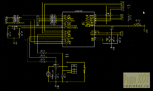

Схема устройства:
Как видите, схема достаточно проста, только коннекторы я прикрепил на схеме не по порядку, это потому что у ATmega8 ножки каждого порта, почему то расположены в разброс, зато на самой плате будет выглядеть красиво.

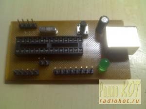

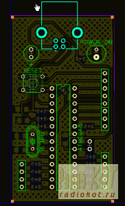

Печатная плата:

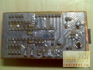

Ну и в результате получилось вот что:

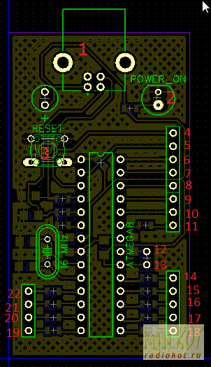

Теперь разберемся, что куда будем подключать.
  1. USB – Порт. Думаю, его все знают.
  2. Индикатор питания.
  3. Кнопка сброса (перезагрузка).
  4. Логический вход 1.
  5. Логический вход 2.
  6. Логический вход 3.
  7. Логический вход 4.
  8. Логический вход 5.
  9. Логический вход 6.
  10. Логический вход 7.
  11. Вход АЦП.
  12. Вход для подключения ИОН.
  13. Этот контакт подключен к питанию устройства. Замкните перемычкой 12 и 13 контакты, чтобы напряжение ИОНа было равно напряжения питания.
  14. Логический выход 1.
  15. Логический выход 2.
  16. ШИМ выход 1.
  17. ШИМ выход 2.
  18. Логический выход 3.
  19. Логический выход 4.
  20. Логический выход 5.
  21. Логический выход 6.
  22. Логический выход 7.

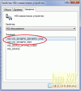

Первые две строчки – это ID устройства и ID продукта, такие есть у каждого USB устройства, только в этом файле указывается сначала младший байт, потом старший, в программе под компьютер – наоборот. Дальше идет имя производителя (вендора) и название устройства, также указывается длина строки в байтах. Программа ПК сначала будет искать устройств по ID и потом, среди найденных, будет искать по имени.

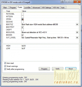

В скачанных файлах в папке MCUusb_bootloader найдите файл main.hex – это usb-bootloader, его нужно залить в МК с помощью внешнего программатора. После заливки также нужно правильно установить фьюзы, в окне программатора STK500 должно выглядеть так:
Если вы пользуетесь другой программой, то можете просто ввести значения фьюз-битов HIGH и LOW (смотрите на скрин).

В файле hidlibrary.h в самом верху есть строка
1
const char idstring[] = "vid_0010&pid_0001";
Да-да, это те же самые ID, которые мы указывали в usbconfig.h. Если будете менять VID and PID, то не забывайте отредактировать эту строку. Кроме данной строки в файле hidlibrary.h нам больше ничего редактировать не нужно, можете его закрыть.

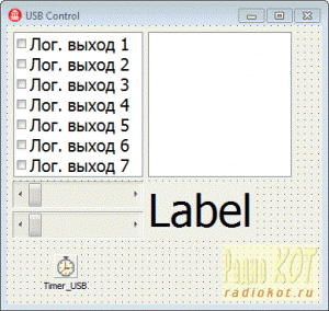

Создадим форму, на форме будет один CheckListBox для управления логическими выходами, 2 ScrollBar для управления ШИМ каналами, один ListBox для отображения логических входов, один Label для отображения состояния АЦП и один таймер. Должно получиться вот такое:
Переименуйте СкрулБары в ScrollBar_PWM1 и ScrollBar_PWM2, в их свойствах установите Max=1023.

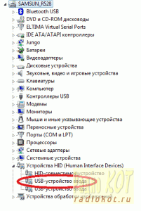

Итак, все готово: устройство собрано, микроконтроллер прошит, программа для компьютера создана, можно протестировать.
Подключите устройство к ПК, запустите программу. Слева в листбоксе отображается состояние всех логических входов, если, к примеру, Логический вход 1 не замкнут на GND, тогда будет написано «Лог. вход 1 = -1″, если подключен, то «Лог. вход 1 = 0″. Вот скрин:
Под этим листбоксом отображается результат преобразования АЦП. Замкните вход АЦП на минус, тогда результат будет равен 0, замкните на + питания, результат будет 255. Можно подключить сюда потенциономер, или еще что. Напряжение на ножке АЦП можно вычислить по формуле: Напряжение_ИОН/255*результат_АЦП.
Теперь подключите какую то маленькую нагрузку к Логическом выходу 1 (светодиод или просто вольтметр). Поставьте галочку возле "Лог. выход 1" – светодиод загорится.
Подключите вольтметр к первому ШИМ каналу, покрутите ползунок – напряжение будет меняться.
