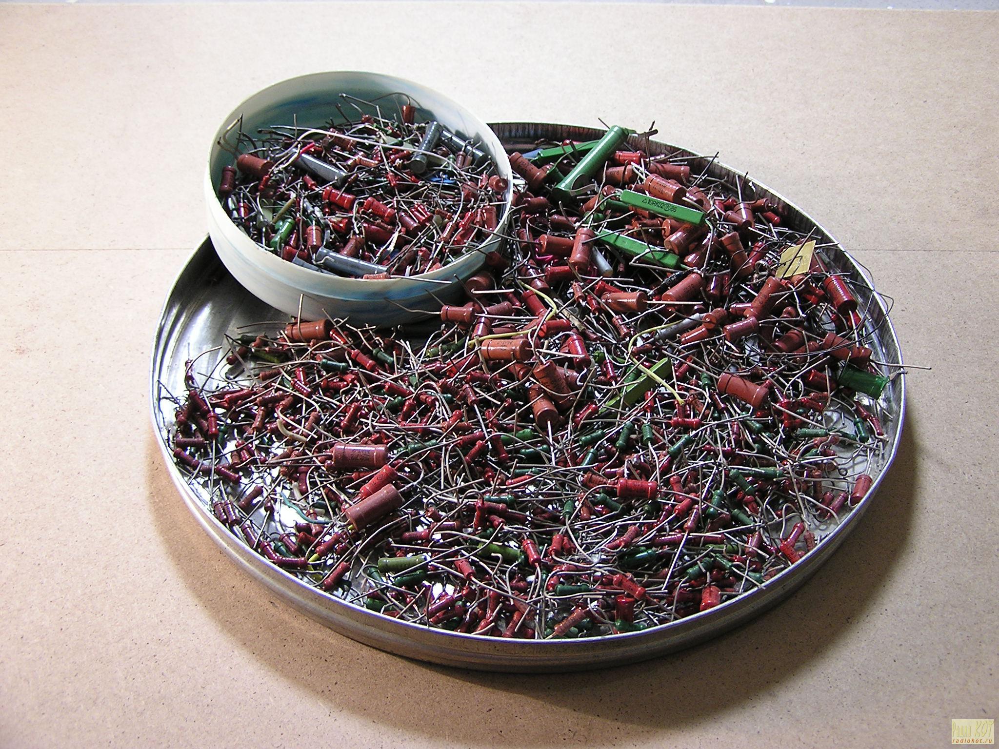

      Наверное, у многих из тех, к то занимается радиолюбительством достаточно долго, сохранились воспоминания о былом  дефиците радиодеталей. В магазине купить было практически нечего, а основным источником деталей для поделок были знакомые с соответствующих предприятий, разных НИИ оборонного значения  и, конечно, помойки возле них. Именно эти мусорки порой приносили счастливые находки в виде неведомых плат, которые шли на распайку и давали кучу таких необходимых резисторов, конденсаторов и транзисторов с буквенным индексом «Я» в типе прибора и двумя буковками «вп» в ромбе. В результате постепенно образовывались горстки, а потом и целые кучи компонентов разных номиналов, сваленных в одну коробку/банку/ящик.
      И тот двоечник, кто вовремя не разложил их по номиналам, обречен был всякий раз копаться в куче, отыскивая нужный. И если для большинства компонентов это не столь критично, то для резисторов – просто пипец. Я и есть такой двоечник, и есть у меня большая банка из-под кинопленки (и не одна:) с резисторами. И хоть я давно освоил поверхностный монтаж, иногда приходиться копаться в этой куче, что раздражает. Конечно, сейчас можно легко купить набор выводных резисторов, например, для макетирования на беспаечной плате, но после разборки макета возникает та же проблема: резисторы надо определить по цветным кольцам и снова вернуть в нужные ячейки.

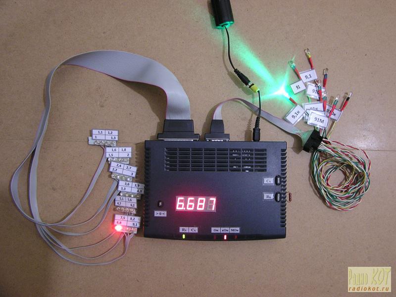

     Описываемое  устройство (сортировщик) предназначено для облегчения сортировки и раскладки резисторов по номиналам ряда Е24 в 8 десятичных диапазонах от единиц Ом до десятков МОм. Измеряемое сопротивление анализируется на принадлежность диапазону и месту в ряду Е24, и зажигаются соответствующие 2 светодиода, определяющие его (резистора) место в матрице (ячеек, коробочек) размерностью 8 на 24.
     Такое «позиционирование»  позволяет механически и быстро раскидать резисторы по ячейкам, не озадачиваясь считыванием показаний цифрового индикатора и их анализом.
    Рис.1 Общий вид устройства
     К примеру, если вы на кассетнице размерностью 8 на 24 на горизонтальных и вертикальных рядах закрепите соответствующие светодиоды, то 2 светодиода,загорающихся при измерении, укажут ряд и колонку, где расположена ячейка, в которую надо положить резистор. При этом, если такого количества ячеек/коробочек у вас нет, можно положить близкие номиналы вместе, сгруппировав соответствующие индикаторы, или как пожелаете. Можно еще больше упростить этот «морской бой», разложив резисторы вначале в 8 мест по диапазонам, а затем уже каждое место по ряду Е24 (я так и делал, закрепляя светодиоды на коробочках прищепками).

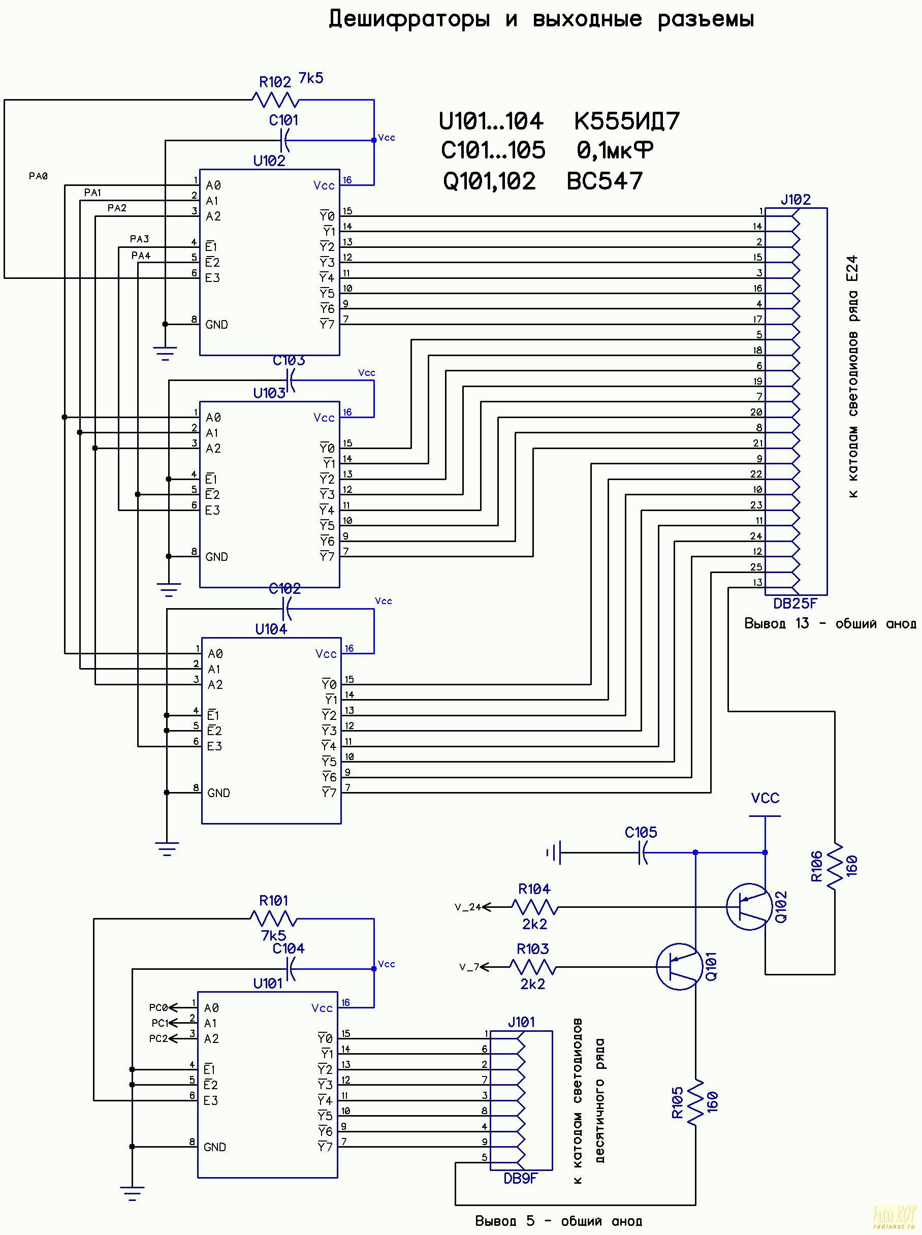

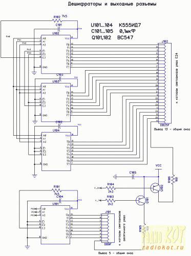

     Индикатор сортировщика выполнен на 4 дешифраторах 3х8 (К555ИД7) и 32 одиночных светодиодах.
   Рис.3     Схема дешифратора и выходных разъемов
      Дешифратор десятичных диапазонов подключен к выходам РА5…7 и через разъем J101(DB9) к 8 светодиодам. Дешифратор ряда Е24 выполнен на 3 микросхемах К55ИД7,  собранных в схему 5х32, и подключен к выходам РА0…4 и через разъем J102 (DB25) –к 24 светодиодам. Свободные выводы РС6 и PC7использованы для гашения индикации на время измерения ключами Q101 и Q102. Ток через включенный светодиод ограничивается резисторами R105 и R106. Активный  пьезоизлучатель подключен к выводу РС5

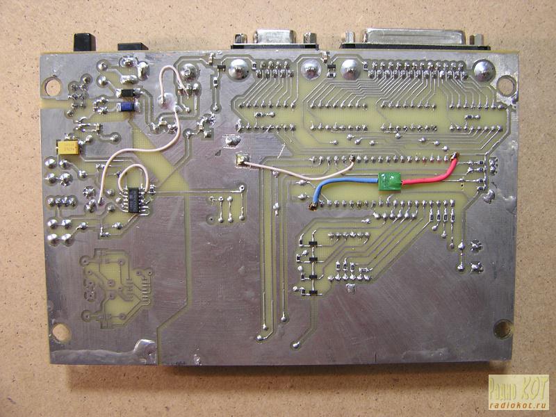

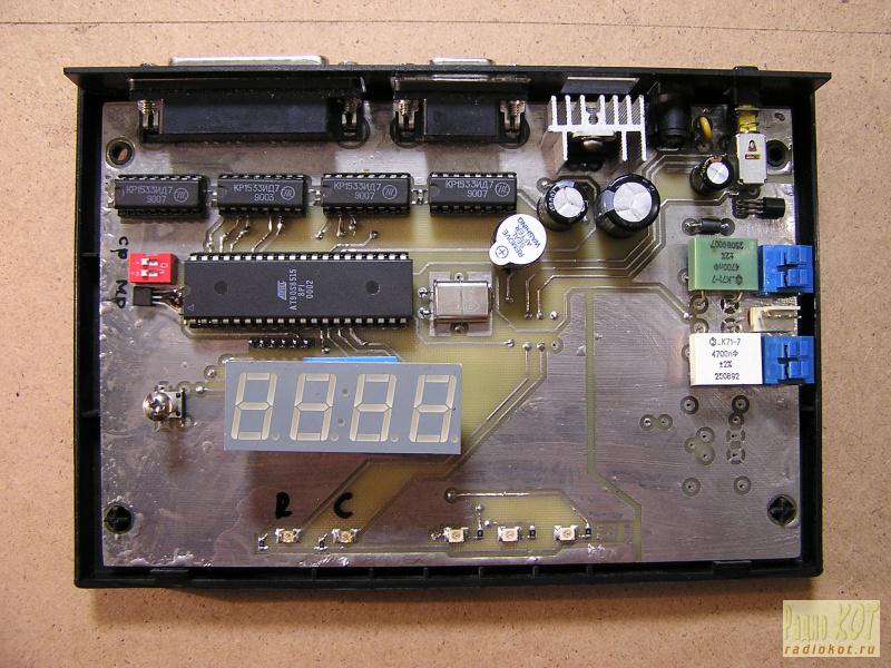

   Рис.4     Печатная плата в корпусе со снятой крышкой
   Рис. 5    Печатная плата, вид снизу
     Плата помещена в корпус от модема ZyXEL,что определило размеры и компоновку. На «родных» местах размещены светодиоды индикаторов режима работы, размерности измерения сопротивления, входной разъем питания и переключатель режима Rx/Cx (бывший выключатель питания). Четырехразрядный LED- индикатор с общим анодом установлен в разъем, сделанный из отпиленных от СНП 96 частей и впаянный в плату на нужную высоту. Предусмотрен разъем для внутрисхемного программирования.
     Печатная плата двухсторонняя, свободные места залиты «землей». «Земля» генератора и остальной части разделены на плате  и соединены отдельным проводком у «земляных» выводов стабилизаторов. На стороне, противоположной установке элементов генераторов, фольга сохранена полностью и соединена с «землей» генератора в районе входных контактов. Все микросхемы, за исключением микросхемы генератора, в DIP-корпусе. В остальном, по возможности, применялся поверхностный монтаж. На плате заметны соединения монтажным проводом и  вмешательства в печатные дорожки, что оказалось необходимым в ходе отладки. Внесенные небольшие изменения учтены на печатной плате, приложенной в архиве.
     Часть переходных отверстий выполнена на выводах деталей, что не усложняет монтаж и уменьшает число отверстий, которые необходимо просверлить.Можно пропаять    выводы с двух сторон или, если такой возможности нет, например, под некоторыми панельками, то до установки компонента в отверстие вставляется тонкая луженая проволочка (0,1-0,2мм) и припаивается со стороны установки детали к отходящей дорожке. С обратной стороны проводок обрезаем, оставляя длину 2-3 мм, и пропаиваем его позже вместе с выводом установленной детальки. Проводок не должен быть толстым, а отверстие слишком «тесным». Надо следить только чтобы проводок не «пересекал» отверстие по диаметру, а располагался с одной стороны отверстия. Тогда он не будет мешать вставить вывод и не порвется. Пользуюсь приемом давно, осечек не было ни одной. Не металлизация, конечно, но вариант рабочий…

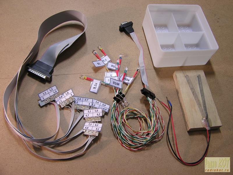

     Для подключения цепей измерения (щупы или специальная приставка) подошли впаиваемые в плату зажимы с кнопками сверху; усилие на них передается через кнопки-толкатели. Светодиоды сортировщика подключаются к плате через стандартные разъемы DB9 и DB25 и плоские шлейфы, распущенные на другом конце на отдельные светодиоды с «хвостами» необходимой длины (чтобы доставали до «своих» ячеек). Я изпользовал8 сигнальных светодиодов с уже припаянными проводками, снятых с корпусов от старых компьютеров, а для ряда Е24 –китайский линейный стоп-сигнал за 100 р., плату которого разрезал на части по 4 светодиода. Мои небольшие пластиковые коробочки, которые использованы для хранения резисторов, разделены внутри на 4 ячейки, поэтому дальше разделять светодиоды я не стал. Весьма полезно светодиоды подписать, снабдив ярлычком. Но можно и так, если в плоском шлейфе они распаяны по порядку.
    Рис. 6    «Аксессуары»: шлейфы, светодиоды и контакты
     Для сортировки к входному зажиму подключается нехитрая контактная приставка, значительно ускоряющая процесс (на фото справа). Она представляет собой подставку из толстой фанеры, в которую вклеены 2 сходящиеся полоски из жести с припаянными к каждой из нихпроводками. Верхний край слегка заточен напильником, наподобие тупого ножа. Такая конструкция позволяет быстро установить контакт с резистором разных размеров и любой степени загрязненности и изогнутости выводов.
