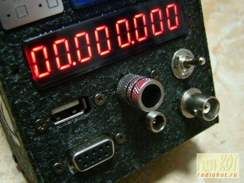

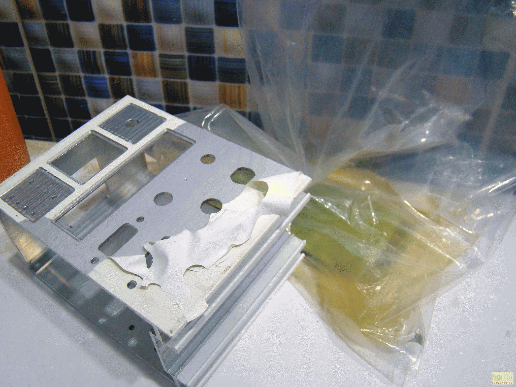

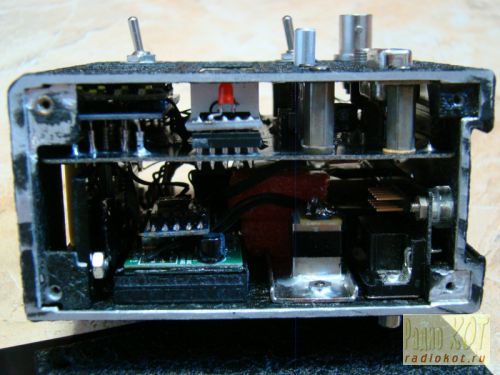

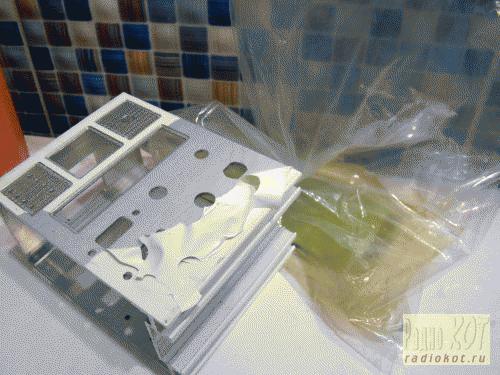

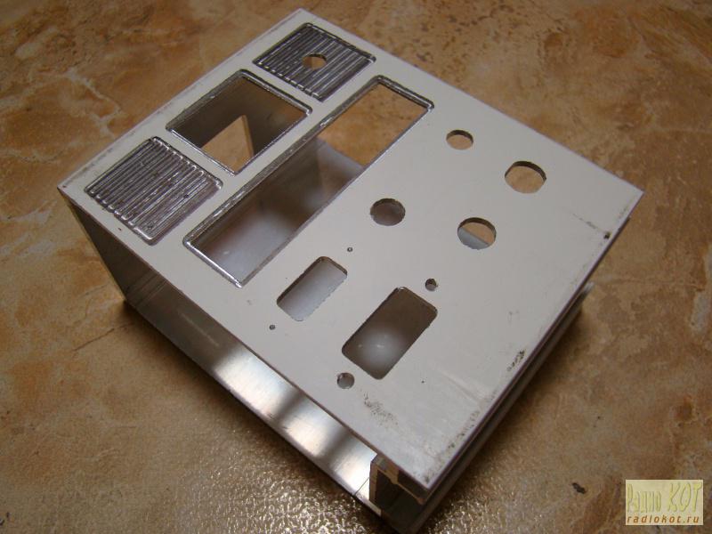

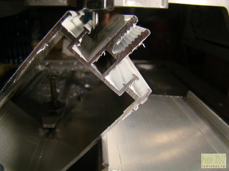

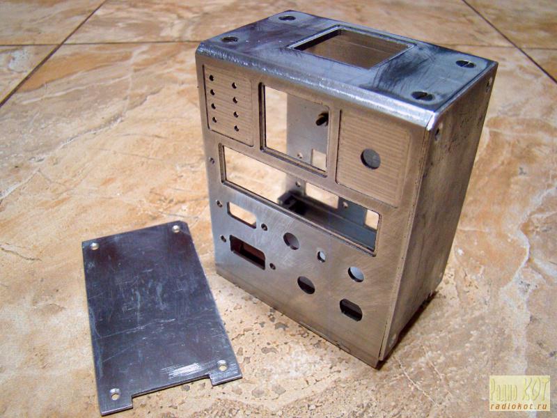

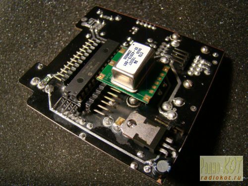

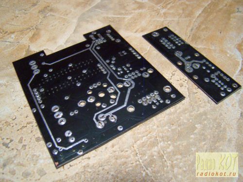

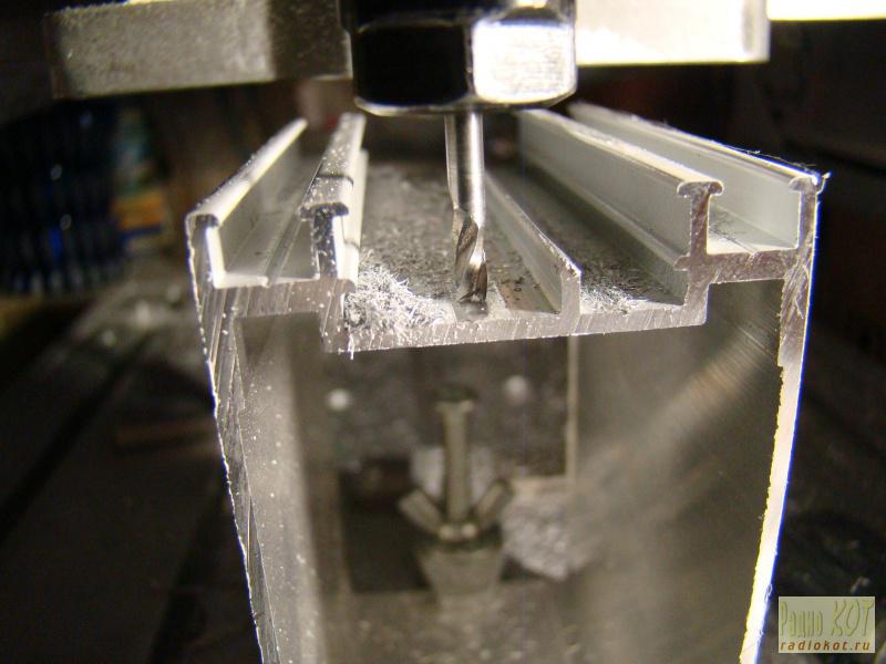

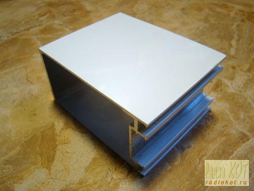

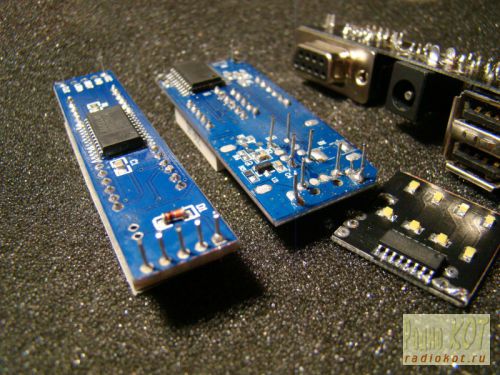

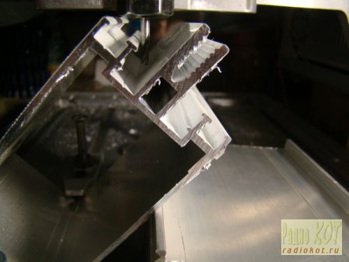

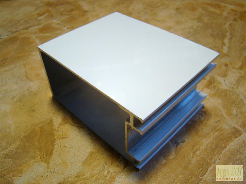

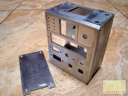

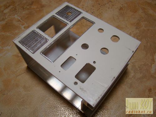

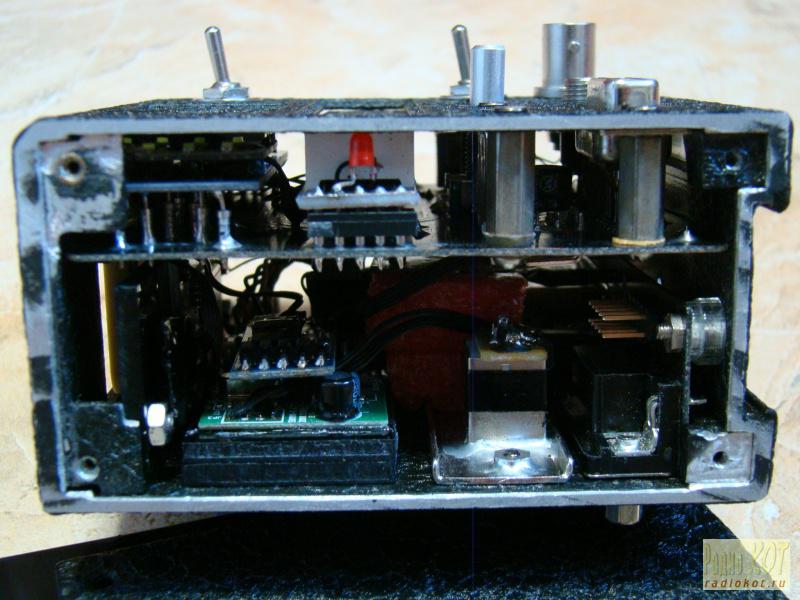

Автор: abc К сожалению, это не законченное устройство – за время, отведенное на проведение конкурса, я просто не успел дописать код к микроконтроллеру. Все остальное получилось сделать и с этим «остальным» я вас и познакомлю :) Для подключения к компьютеру разных мелких девайсов я долгое время использовал 4-портовый USB-хаб. Но если вопрос подключения он как-то решал, то количество проводов вокруг него (да и сам он, честно говоря) постоянно вызывали желание «что-то с этим сделать». Поэтому было решено собрать ему новый корпус и частично упрятать в него хотя бы те из устройств, которые не требуют постоянной коммутации. - Плата от заводского USB-концентратора (уже без корпуса) на контроллере GL850. Заготовкой для корпуса послужил кусок алюминиевого профиля, типа тех, что используются для изготовления офисных перегородок и дверей. Его поперечное сечение –100х50мм, длина обрезка – 80мм. Все работы с ним проводились на домашнем фрезерном станке и немного – руками, дрелью и напильниками. В первую очередь я отрезал его центральную часть, которая совсем не вписывалась в будущий конструктив (тут немного нарушена хронология - на первом фото он уже без этой перегородки): Вторым (и основным) этапом было прорезание окошек под индикаторы, разъемы и кнопки : Фабричная краска на профиле держится очень крепко, обычно, если вдруг надо, ее приходится снимать пескоструем. Но сейчас я просто засунул порезанную заготовку в полиэтиленовый пакет, налил туда немного 647-го растворителя и выставил на полдня на солнце. Боковые стенки сделаны из листа толщиной 1,5 мм : Затем все детали корпуса я отдал в порошковую покраску. Про саму технологию много информации есть в сети, скажу только, что если не заставлять мастера красить «прям щаз» и дождаться загрузки печи каким-то крупным заказом (что называется, упасть на хвост), то покрасить свою мелочевку можно совсем недорого. Печатные платы делались по фоторезистивной технологии. Основная плата - двухслойная, проходы между слоями сделаны короткими отрезками толстого провода. Разводка на ней выполнена с учетом возможных дальнейших экспериментов (DIP-панелька под микроконтроллер, штыревые гребенки и т.д.) : В собранном виде она выглядит так : На обратной стороне, помимо микроконтроллера, распаяны генератор на 20MHz, стабилизатор LM7833, штыревые разъемы и разная мелочевка : Две дополнительные платки : с разъемами на заднюю панель и со светодиодами, подсвечивающими выбранный режим работы А вот «USB-доктор», наоборот, лишился своих разъемов. И он, и светодиодный дисплей крепятся на кросс-плате с помощью отрезков жесткого провода и гнезд от цанговых панелек : Плата хаба получила основательный внешний обвес : сверху на ней припаян UART-модуль, два внутренних USB-порта выведены на жгутах на одну общую гребенку, еще один – на отдельную 4-пиновую, входной разъем – «принтерный» USB Type-B, К разъему Type-B припаяна планка с отверстиями под крепеж, поэтому снаружи он выглядит гораздо фотогеничней Пока собирал, пришлось вспомнить свое медицинское прошлое : не обошлось без двух пинцетов и хирургического зажима. Это предварительная сборка, на данном этапе убедился, что все платы влезают в корпус, ничего не болтается и не замыкает и все работает, как надо.

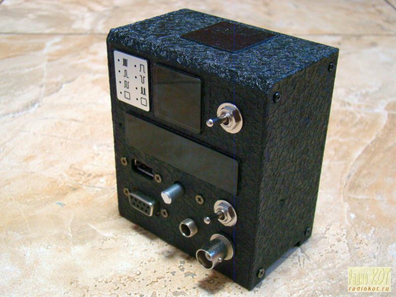

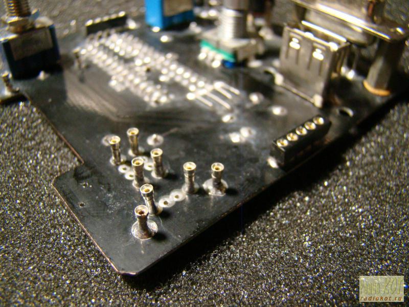

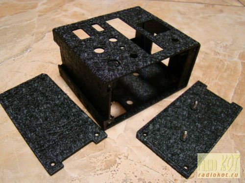

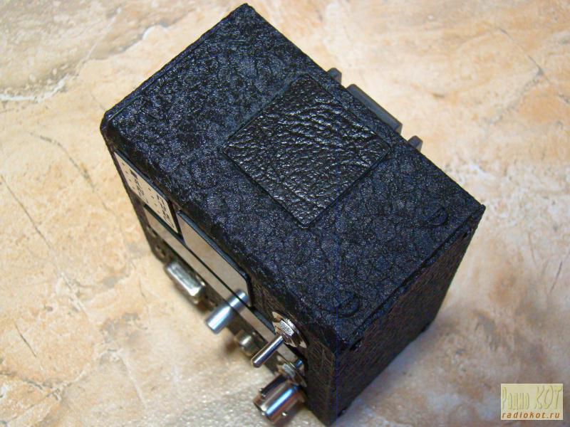

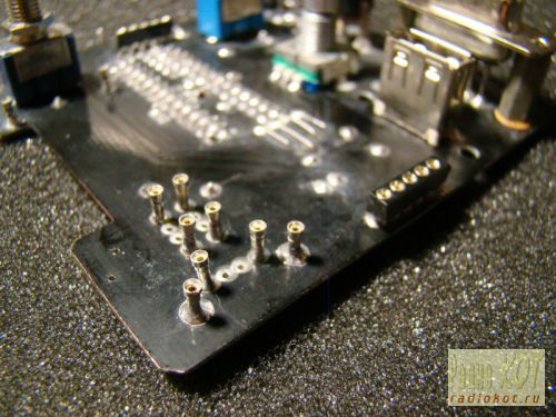

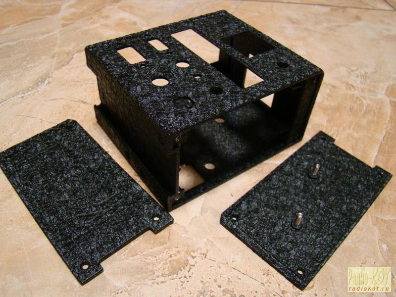

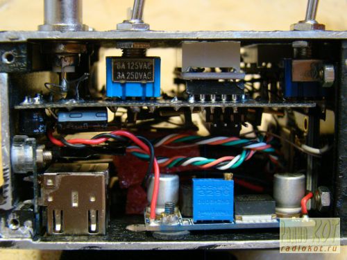

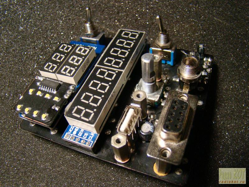

Потом разобрал, устранил мелкие недочеты и снова собрал. Осталось закрыть стеклами оба дисплея, поверх GPS-антенны наклеить пластиковую крышку и прикрутить на место боковые панели.

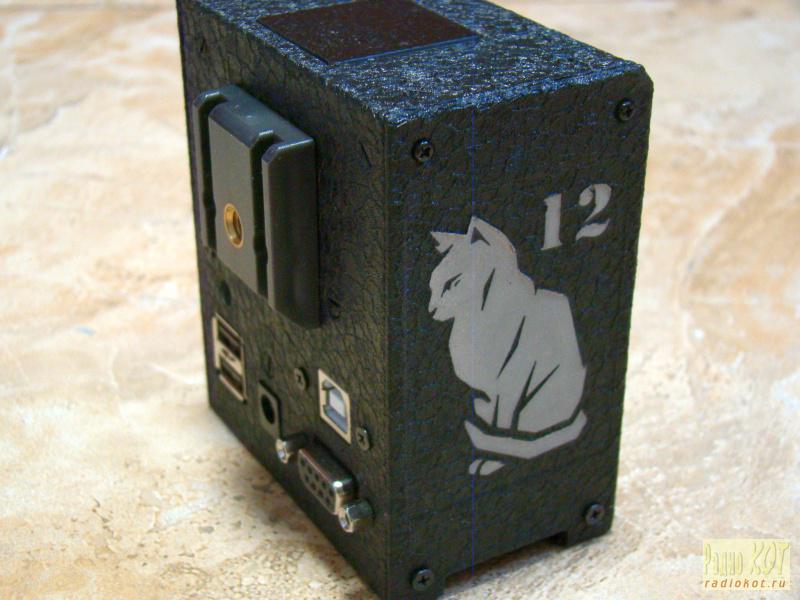

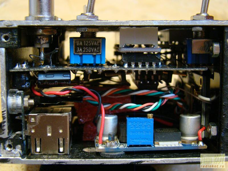

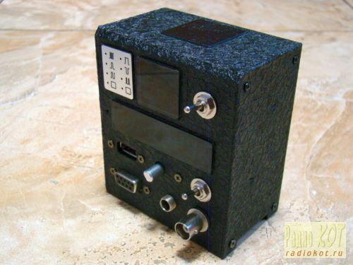

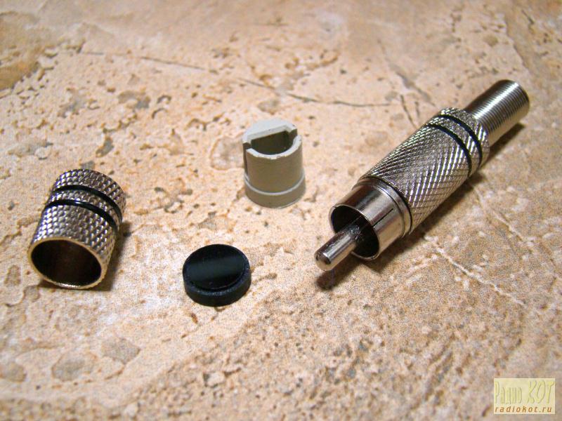

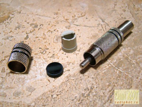

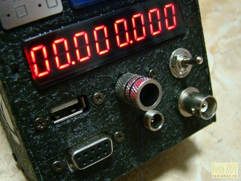

Последний штрих – ручка энкодера. В хозяйстве есть ручки от старых аналоговых мониторов, но они страшные. В магазин идти уже поздно, а завтра будет поздно вдвойне :) Вот теперь все в порядке :

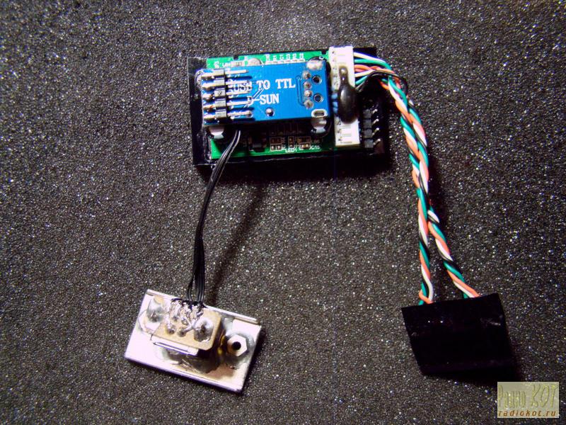

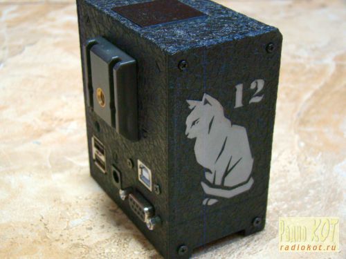

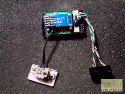

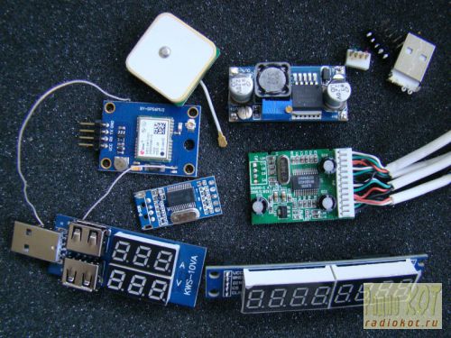

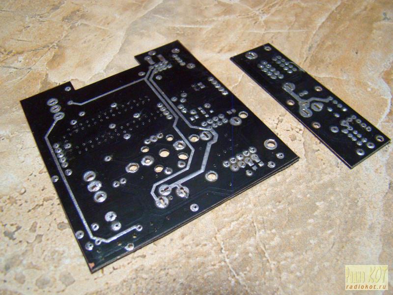

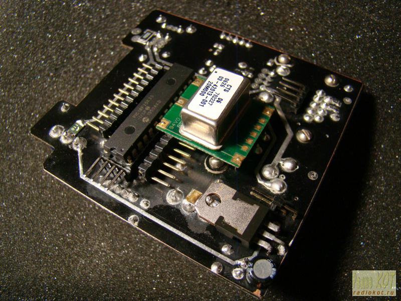

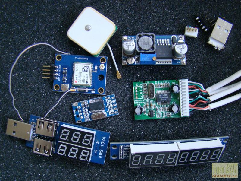

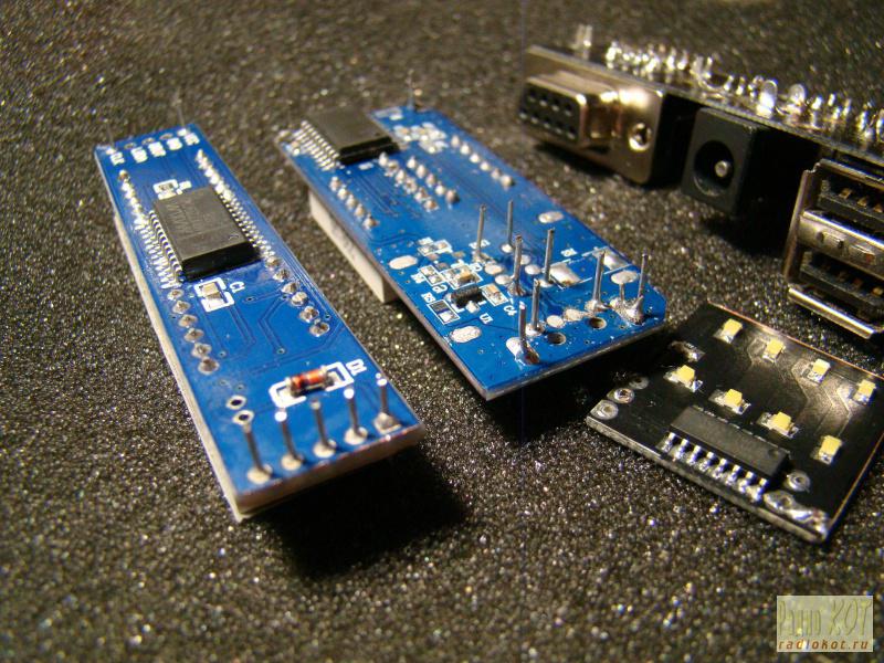

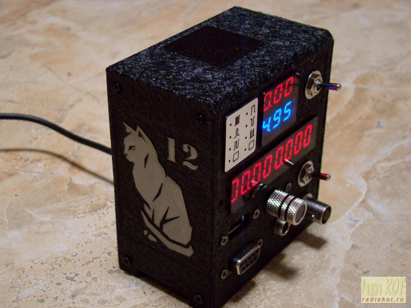

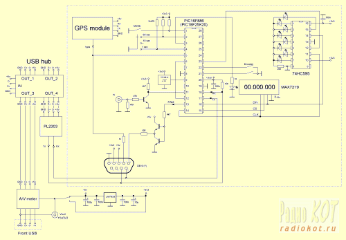

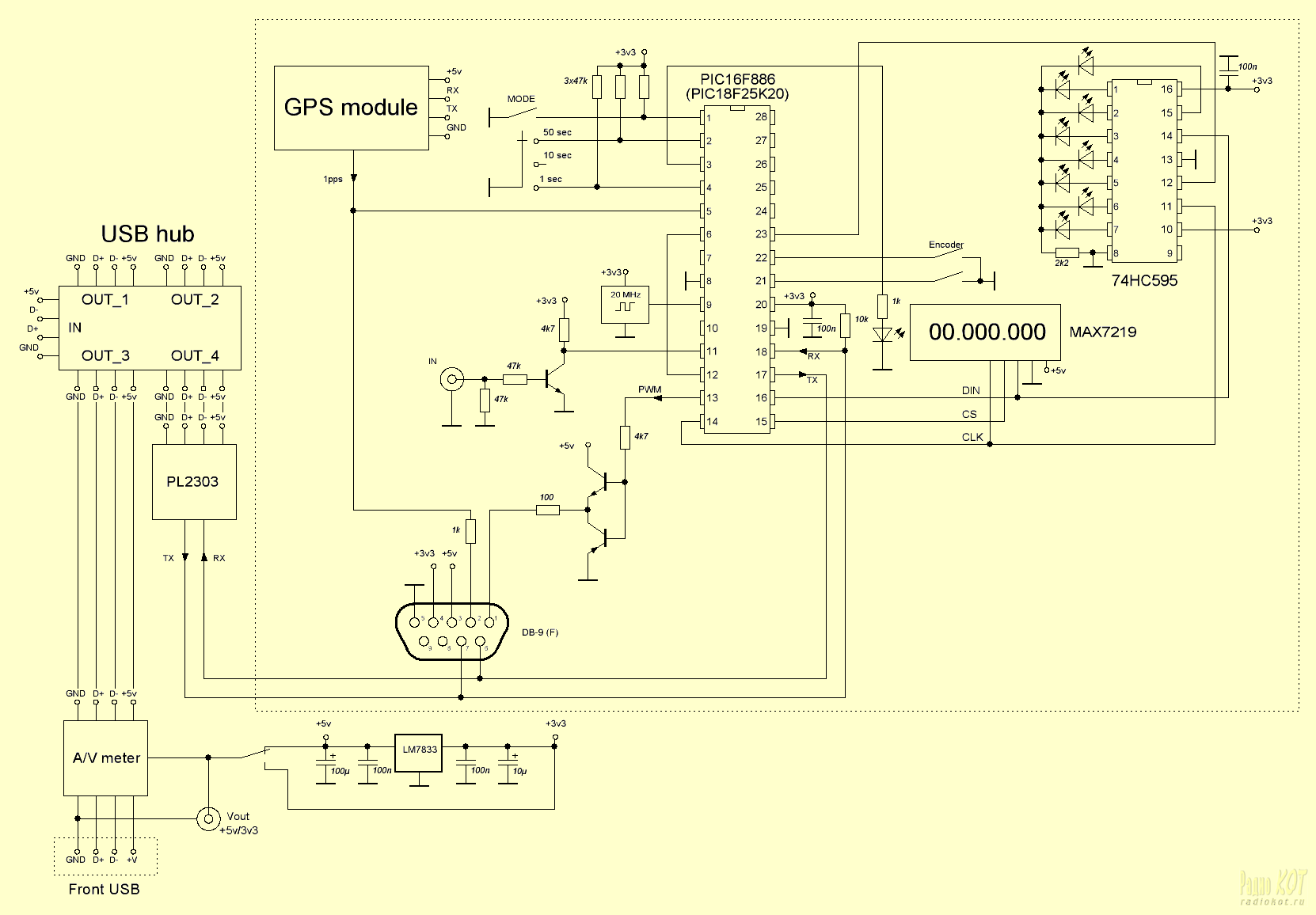

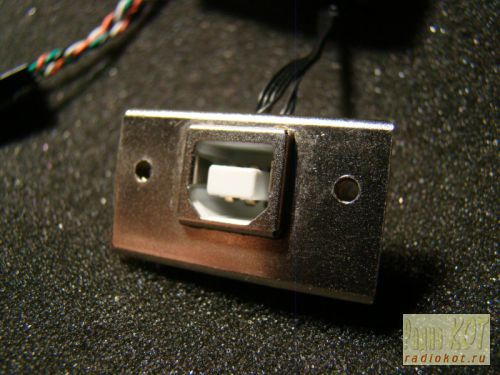

Чуть подробней про функционал. На задней панели расположены : разъем питания (7-12v), вход USB, два внутренних USB-порта, еще один разъем DB-9 (резервный) и стандартное крепление под штатив. Это примерная схема устройства . Почему примерная ? Потому что, при желании, в ней можно использовать не покупные модули, а самодельные. Микроконтроллер также может быть любой 28-ногий из линейки PIC16/PIC18. Сейчас там используется PIC16F886, но я планирую перейти на PIC18F25K20. Помимо готовых модулей, которые можно купить на Алиэкспрессе или в наших интернет-магазинах, в проекте приняла незримое участие и куча других девайсов. Видео я пока не выкладываю, поскольку от анонимности оно и следа не оставит.
