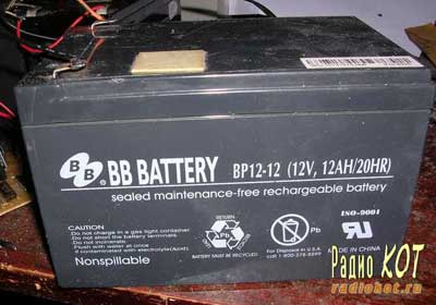

На старой работе я занимался ремонтом УПСов (источников бесперебойного питания). Несколько списанных полусульфатировавшихся аккумуляторов удалось поднять до 50-70% емкости, и они пылились дома в шкафу.
Аккумулятор

Х1 – 12-вольтовый свинцово-кислотный аккумулятор. Емкость по барабану, больше – лучше. У меня запараллелены два 7-амперных и один 12-амперный. Хоть и напрямую параллелить их нельзя, из-за неравенства токов, но что-то они работают вместе и особо не жалуются. Все равно не новые, не жалко :)

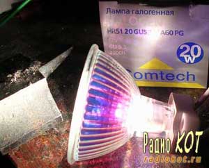

Галогенные лампы
Х2, Х3 – галогенные лампы 12В 20Вт, для подсветки мебели, для фонариков, автомобильные – какие есть. Надо, чтобы в сумме больше 50Вт не было, иначе время работы системы уменьшается. А ведь особой яркости не надо, разве что если делать свет в каждую комнату :)
