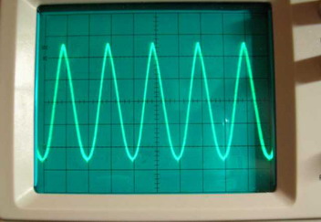

В качестве "подопытного кролика" была выбрана TDA7294. При ее эксплуатации в штатных режимах она достаточно устойчива в работе, терпит перегрузки и перегрев. Срабатывания термозащиты не наблюдалось ни у меня, и я думаю, ни у одного пользователя. Существуют спорные вопросы о достаточном напряжении питания - кто-то эксплуатирует ее от +/-30В, кто-то от +/-40В. Я не буду навязывать свое мнение; в экспериментах было выбрано напряжение +/-16,5В как достаточное для ее работы и далеко не предельное. Как следует из даташита, минимальная нагрузка на 7294 разрешена не ниже 4Ом. При этих параметрах и напряжении питания +/-16,5В с микросхемы можно получить не менее 25вт неискаженного сигнала и 35Вт сигнала с обрезанными верхами синусоиды, что и подтвердилось в ходе экспериментов (12,5вольт на 4Ом - 40Вт) К сожалению, в работе был использован не совсем настроенный генератор, поэтому форма сигнала не совсем синусоидальная.
Выходной сигнал без обрезки вершин сиусоиды.+/-16,5В питание, 1кГц сигнал, 4Ом эквивалент нагрузки, 5В/дел разверткаОбрезанные верхи.+/-16,5В питание, 1кГц сигнал, 4Ом эквивалент нагрузки, 5В/дел развертка

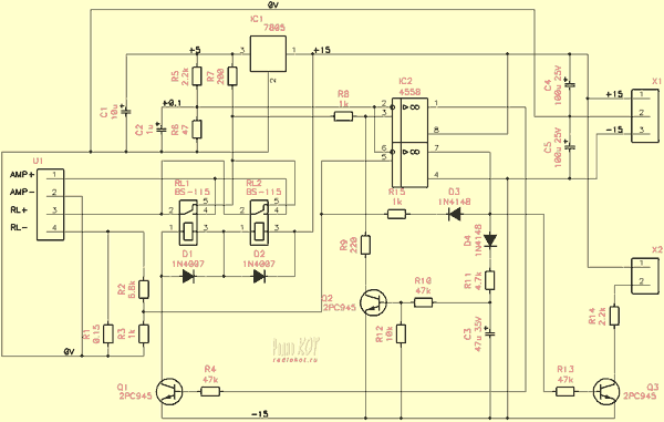

Поскольку внедрить защиту в существующий дискретный усилитель непросто, а в интегральный - вообще невозможно, напрашивается некий внешний блок, выполняющий ее функции. Рассмотрим примеры возможной реализации токовой защиты. Устройство коммутирует нагрузку и усилитель мощностью в пределах 100Вт.
Первый компаратор микросхемы IC2 следит за сопротивлением нагрузки, второй - за выходным током усилителя. При включении усилителя нагрузка вначале подключается к первому компаратору, который сравнивает падение напряжения на ней с опорным напряжением 0,1В. Порог срабатывания выбран 3Ом, чтобы исключить ложные срабатывания с разными акустическими системами. Соответственно, при сопротивлении нагрузки более 3Ом на выводе 3 напряжение больше, чем на выводе 2, компаратор переключается и реле подключает нагрузку к усилителю. Второй компаратор следит за током, протекающим с усилителя через нагрузку и токоизмерительный резистор R1. Как только ток превысит разрешенный, компаратор с некоторой задержкой (R11C3) с помощью транзистора Q2 переключает первый компаратор в режим замера сопротивления нагрузки с отключением ее от усилителя. Эта задержка растянута по значению тока через R1 - при пиках тока вплоть до разрешенного схема находится на пороге переключения, а чем выше бросок тока через R1, тем быстрее отключится нагрузка. Время подключения нагрузки обратно к усилителю задается номиналами R10C3 и находится в диапазоне 0,5:2с в зависимости от величины броска тока, вызвавшего срабатывание схемы. Светодиод, подключенный к разъему Х2, индицирует пики выходного сигнала. Эту функцию можно использовать как клип-детектор. Здесь возможна разная реализация схемы - либо триггерная защита (отключение до ручного сброса), либо защита с сигналом на снижение громкости. В варианте на рисунке выше схема циклично будет отключать/подключать нагрузку к усилителю, пока не снизится уровень выходного сигнала.

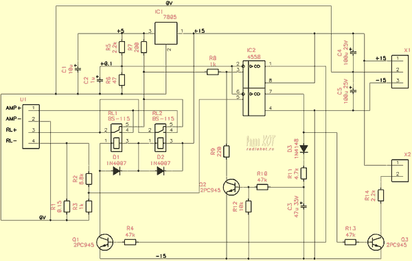

Посмотрим на несколько иной вариант реализации схемы:
Схема триггерной токовой защиты
Схема та же, только второму компаратору добавлена цепочка гистерезиса R15D3. При срабатывании он сам себя защелкивает до размыкания цепочки. ВременнАя задержка на отключение нагрузки отсутствует (отключается сразу), задержка на повторное включение нагрузки к усилителю после сброса сохранена. Схему с сигналом на снижение громкости не привожу, т.к. громкость снизить можно по-разному - через процессор звука или цифровой темброблок, просто активным уровнем или последовательностью импульсов, если регулятор громкости кнопочный. В зависимости от этого схема будет отличаться.

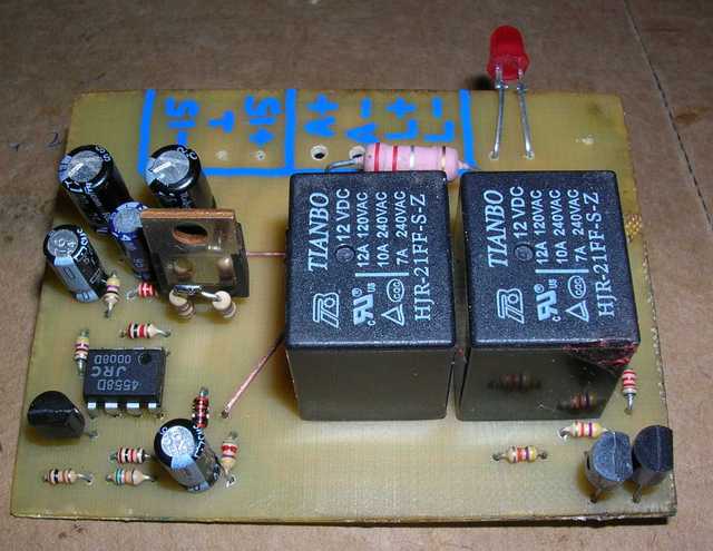

Внешний вид уже собранного устройства можно увидеть на фотке внизу.
Внешний вид

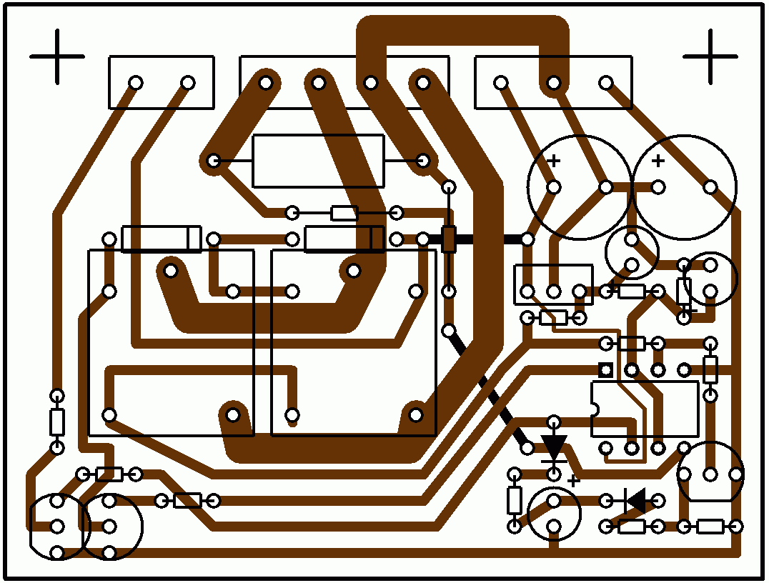

Печатная плата для цикличной токовой защиты.
Печатная плата

Схема питается двуполярным напряжением +10...+15В током 100мА. В схеме использованы два 12вольтовых реле для коммутации нагрузки - их контактные группы включены параллельно, а обмотки - последовательно. Если имеется реле на 24В достаточным током коммутации (15-20А), можно использовать и его. Особой настройки схема не требует, но необходимо проверить работоспособность устройства во всех режимах.
При настройке проверяем наличие следующих напряжений (с отключенными усилителем и нагрузкой): +5В на третьем выводе IC1 +0,1В на втором или шестом выводе IC2 Далее подключаем резистор около 3 Ом (2,7...3,3Ом) между корпусом и точкой соединения резисторов R7R8, мерим напряжение в этой точке. Если оно отличается от 0,1В, то подбором резистора R7 выставляем напряжение 0,1В. Теперь у нас схема будет реагировать на понижение нагрузки меньше настроенного. Отключим резистор и схему. Подключая к контактам RL+, RL - разъема U1 разные резисторы от 2 до 5Ом и включая питание, наблюдаем четкое срабатывание реле выше настроенного порога (3 Ом).
Настроим порог срабатывания по току.
Пример настройки. У нас есть усилитель 100Вт/4Ом. Считаем порог срабатывания по току - 5А. Резистор R1 по схеме - 0,22Ом. На токе 5А на нем падает напряжение 5*0,22=1,1В. Компаратор сравнивает это напряжение с опорным 0,1В, поэтому нам надо понизить 1,1Вольт в 11 раз (до 0,1В). Этим занимается делитель R2R3. На резисторе R3 должны выделиться наши 0,1В, поэтому всё остальное - 1В - выделится на резисторе R2. Поскольку на нем выделяется напряжение в 10 раз больше, то его сопротивление должно быть в 10раз больше R3, то есть 1кОм*10=10кОм. На схеме указаны номиналы резисторов R2R3 для усилителя 35Вт/4Ом. Более точную настройку можно сделать с помощью генератора и амперметра с вольтметром.
