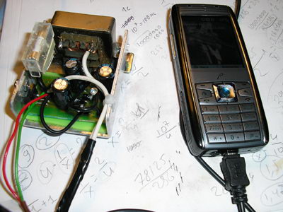

Случилась как-то у меня беда. Сгорел зарядник для мобилы.
Пошёл в магазин, а там для моей модели их нет. В сервис-центр лень было идти вот и решил сам сваять.
Порылся в столе, и обнаружил блок питания от антенны, виде сушилки тарелок, видели наверное, такую. Замерил питание, 14 вольт. То, что надо. Внутри блока питания, чудо китайской инженерной мысли. После трансформатора стоял один такой махонький диодик. Конденсатор на 220 mF, два резистора и конечно светодиод. Всё это чудо благополучно отправилось в мусорку.
Далее:
Смотрим схему.
Схема
Для защиты поставил предохранитель на 1А. Диодный мост собрал из четырёх диодов FR207. Для сглаживания горбушек от синуса, поставил кондёр на 1000mF Ну, а после по классической схеме, LM7805 наш аналог КР142ЕН5А, установил стабилизатор на 5 вольт.
Ах да, чуть не забыл, вот платка.
Плата
Ну, вот вроде и всё.
Самое главное надо стабилизатор посадить на хороший радиатор. Очень греется.
Удачи!

Да, вот такая простенькая схемка. Однако, есть пара моментов, которые мне бы хотелось уточнить.
Во-первых, не обязательно ставить два конденсатора подряд до стабилизатора - достаточно одного.
Во-вторых, параллельно конденсатору C3 было бы неплохо прикошачить керамический конденсатор емкостью 0,01-0,1мкФ для фильтрации высокочастотных помех, если они вдруг решат посетить вас.
Ну и в-третьих, постарайтесь найти трансформатор с меньшим напряжением на вторичной обмотке - желательно не больше 7-9 вольт. Таким образом, существенно уменьшится нагрев микросхемы DA1 и повысится надежность всей этой штуки.
