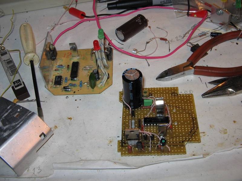

Года два назад купил я себе дрель-шуруповёрт АРДШ-18. Очень хороший шуруповёрт, но зарядное устройство, которое шло к нему в комплекте, оставляло желать лучшего. Это был обычный китайский трансформаторный нестабилизированный источник питания, который подключался к держателю аккумулятора. Не было не только стабилизатора тока заряда, но и даже никакого резистора, который бы ограничивал ток источника питания. Ток ограничивался за счет сопротивления обмоток трансформатора! При повышенном напряжении в сети трансформатор грелся, а при пониженном, зарядки могло не быть вообще.
Оказалось, что не одному мне так повезло. Товарищ по работе пожаловался мне, что у него зарядное устройство шуруповёрта не заряжает аккумулятор. Его зарядное устройство оказалось более "продвинутым" - две микросхемы, диоды, транзисторы, мощный транзистор на радиаторе, датчик температуры аккумулятора... и полное отсутствие сглаживающего конденсатора. Все красиво, только не ни фига не работает. Анализ схемы показал, что заряд осуществляется пульсирующим током. Ток, по-прежнему, ограничивается только активным сопротивлением обмоток трансформатора. Никакой стабилизации нет, а мощный транзистор на радиаторе - всего лишь ключ для выключения зарядного тока. Выключение происходит по таймеру, или от перегрева по датчику температуры в аккумуляторе.
Мне показалось нелогичным использовать таймер, когда зарядный ток болтается как известная субстанция в проруби, и неизвестно, какой заряд получил аккумулятор. Поэтому, я решил не ремонтировать то, что было (на фото слева), а сделать собственный вариант (на фото справа).
И вот что у меня получилось.

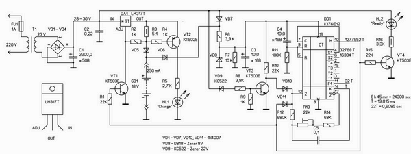

Сначала схема (можно кликнуть по картинке - будет побольше):
Описание схемы.
Устройство питается от нестабилизированного источника питания, состоящего из трансформатора T1, диодов VD1-VD4 и сглаживающего конденсатора C1.
Стабилизатор зарядного тока собран на микросхеме DA1. Величина тока стабилизации задаётся резистором R3. Резистор R2 и транзистор VT1 служат для выключения стабилизатора тока по окончании времени заряда. Транзистор VT2, светодиод HL1 и резисторы R4,R5 представляют собой индикатор тока заряда аккумуляторной батареи GB1. Если ток заряда батареи находится в пределах 50-100 % от номинального, то светодиод HL1 светится. Диод VD5 не даёт батарее разряжаться через резисторы R2 - R4 при отсутствии напряжения питания.
Диоды VD6, VD7, стабилитрон VD8, резистор R6 и конденсатор C3 образуют стабилизированный источник на 8-10 вольт для питания микросхемы DD1. Резистор R7 служит для ускорения разряда конденсаторов C1, C3, C4 при отключении устройства от сети. Когда устройство подключено к сети, микросхема DD1 питается через диод VD7, а диод VD6 закрыт. Если напряжение в сети пропадает, то открывается диод VD6, а диод VD7 закрывается и микросхема DD1 питается от заряжаемой батареи GB1.
Транзистор VT3, стабилитрон VD9 и резисторы R8 - R10 предназначены для контроля напряжения питания. Если напряжение в норме, то через стабилитрон VD9 и резисторы R8, R9 протекает ток, который открывает транзистор VT3. На коллекторе транзистора низкий уровень, диод VD10 закрыт и никак не влияет на работу микросхемы DD1. Если напряжение питания уменьшится или пропадёт совсем, то транзистор VT3 закроется и через диод VD10 на вывод 12 микросхемы будет подан высокий уровень, который остановит таймер.
На микросхеме DD1 собран таймер, который отсчитывает время заряда батареи GB1. Используется специализированная микросхема для часов К176ИЕ12, которая содержит элементы для построения генератора импульсов и два счётчика с коэффициентами пересчёта 32768 и 60. Счётчики включены последовательно. В генераторе импульсов используются элементы R12 - R14 и C5. Частота генератора подстраивается резистором R13. Цепочка C4, R11, используется для сброса счётчиков при включении питания.
Транзистор VT4, светодиод HL2 и резисторы R15,R16 служат для индикации окончания заряда аккумуляторной батареи GB1.

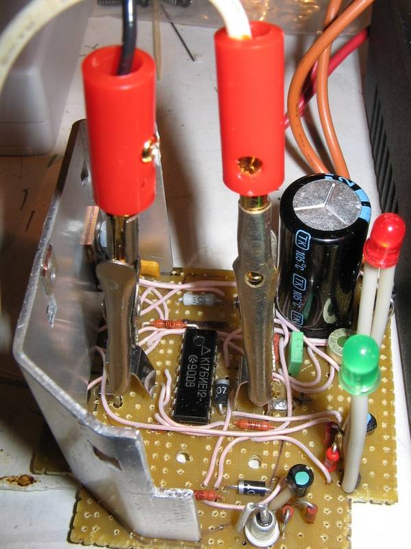

Микросхему DD1 необходимо установить на радиатор. Я установил на радиатор из алюминиевой пластины максимального размера, который мог поместиться в корпус.
Печатная плата не разрабатывалась. Монтаж был сделан проводом МГТФ на универсальной плате (на фото1 справа), которой была придана форма, похожая на ту плату, которая стояла в зарядном устройстве раньше (на том же фото, слева)
Трансформатор любой, который может обеспечить после выпрямителя 28 - 30 вольт при токе нагрузки 250 - 300 мА. Транзисторы КТ502Е, КТ503Е, скорее всего, можно заменить на КТ361 и КТ315 соответственно, никак специальных требований к ним нет. Стабилитроны VD8, VD9 любые, на 8 - 10 вольт и на 20 - 25 вольт, соответственно. Времязадающий конденсатор таймера C5 должен быть с маленьким ТКЕ, например плёночный К73-17.
