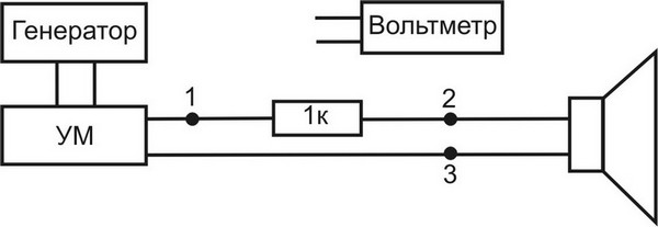

Замеры параметров динамической головки будем проводить по методике, изложенной в [5]. Собираем схему согласно рисунку:
Замер параметров динамика
Вместо генератора удобно использовать выход звуковой карты компьютера и при помощи соответствующего программного обеспечения генерировать синусоидальные сигналы частотой 0-200Гц. Резистор сопротивлением 1кОм стабилизирует ток через динамик. Автор применил сопротивление мощностью 7,5Вт.
Измеряем сопротивление динамической головки омметром. Это и будет искомое Re - сопротивление постоянному току.

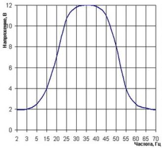

Динамическую головку располагаем вдали от стен, пола и потолка (в идеале - подвешиваем). Подключаем вольтметр к выходу УМ (рис. 1, точки 1 и 3) и выставляем выходное напряжение от 10В до 20В на частоте до 200Гц. Для нахождения резонансной частоты (Fs) динамической головки подключаем вольтметр к динамической головке (рис. 1., точки 2 и 3), плавно изменяем частоту генератора и смотрим на показания вольтметра. На лист бумаги записываем выставленную частоту генератора и показания вольтметра. Та частота, на которой напряжение на вольтметре будет максимальным (дальнейшее изменение частоты будет приводить к падению напряжения) и будет являться частотой основного резонанса для этой динамической головки. При измерении Fs автор изменял частоту с интервалом 1 Гц. Получаем графическую зависимость U=f(F), изображенную на рисунке.
График
При измерении Fs мы имеем минимальное напряжение Um и соответствующую ему частоту F1, расположенную в области частот до Fs и частоту F2 при таком же значении напряжения, расположенную за частотой Fs. Частоты F1 и F2 соответствуют напряжению U12, которое примерно равно 0,707Us Также, мы имеем значение напряжения Us при значении частоты Fs. Эти данные нам необходимы для расчета U12, Qms, Qes и Qts.
Как видно из рисунка выше, для данной динамической головки 50ГДН-3-4 частота основного резонанса в открытом пространстве составляет 35Гц. F1 = 16 Гц, F2 = 54 Гц, Um = 1,9 В, Us = 12 В.
Производим необходимые расчеты по формулам:
Формулы
Результаты всех наших измерений дают: Qts = 0.37

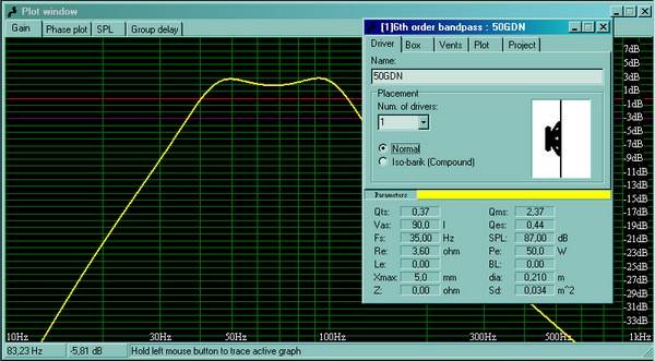

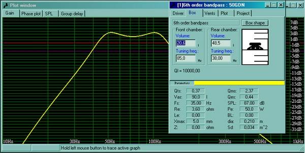

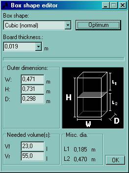

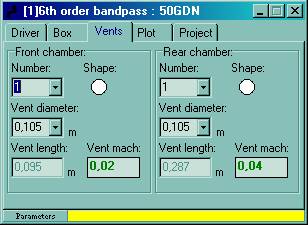

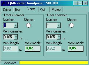

После подстановки всех параметров в программе winisdbeta имеем следующее:
Толщина стенок выбрана равной 19мм, материал - ДСП импортного производства. В качестве соединительных элементов - деревянный брус 40х40мм. Использовать торцевые поверхности ДСП (пусть даже и импортного производства) автор не стал - слишком рыхловатые, кроме этого, ДСП может расслаиваться. Здесь следует учесть, что брус, при помощи которого крепятся стенки корпуса сабвуфера между собой, тоже занимает определенный объем.
И если при моделировании корпуса этого объема не учесть, то в результате получаются несколько иные объемы обеих камер и, при сохранении частот настроек ФИ, их длины и диаметра, АЧХ готового изделия изменится очень сильно и не в лучшую сторону. Но и тут можно выкрутиться[4] относительно длины ФИ. В конечном итоге можно будет просто заменить оба ФИ с учетом изменений в объемах камер. На рис. 3 - рис. 6 приведены конструкционные характеристики сабвуфера без учета объема деревянных брусьев. Иными словами, это то, что мы хотим получить.
С учетом объема деревянных брусьев в обеих камерах имеем: объем передней камеры уменьшится на 2,4 л., задней камеры - на 6,5 л. Т.е. в результате мы получаем то, что изображено на рис. 7, 8.
Для сохранения гладкой АЧХ изменены настройки обоих ФИ, и, как следствие, изменилась их длина.

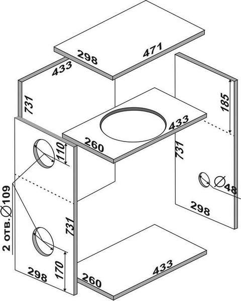

Окончательно: изготавливаем корпус сабвуфера с внешними размерами согласно рис. 5, но реально наше изделие будет обладать характеристиками согласно рис. 7, 8без учета установки наполнителя.

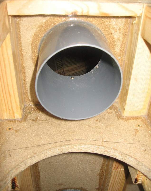

Несколько слов о длине ФИ. В передней камере длина ФИ составляет 95мм (рис. 8). Это более чем нормально и приемлемо. Добавляем к его длине 2-3см (настраивать все равно придется) и изготавливаем. А вот для задней камеры длина ФИ несколько великовата. Его можно укоротить. Как это сделать - подробно процедура расчета изложена в [4]. Приведу лишь основные моменты.
Формула для расчета укороченного варианта ФИ имеет вид:
Формула
частота настройки ФИ Fb- в герцах, объем камеры V - в литрах, длина L и диаметр D ФИ - в миллиметрах.
Рис. 7
Поправка "-0,85D" появляется из-за того, что один конец ФИ находится в плоскости стенки и имеет место виртуальное удлинение ФИ, в результате чего изменяется частота его настройки и на АЧХ сабвуфера будет "провал". В программе winisdbeta эта поправка уже учтена. Исходя из этого, если установить фланец на второй конец ФИ, который находится внутри камеры в свободном пространстве (рис. 9), мы получим ФИ с еще меньшей длиной при сохранении диаметра и частоты настройки. И тогда формула для расчета длины ФИ примет вид:
Формула
Нетрудно видеть, как наши 287 мм (рис. 8) при частоте настройки ФИ на 38Гц (37,7Гц по формуле (6)) превращаются в 192 мм (по формуле (7)) с фланцем на втором конце ФИ при частоте настройки 38Гц задней камеры. Вот это наш метод - нормальный короткий ФИ. Оставляем этот вариант. Фланец изготавливаем из органического стекла толщиной 4 мм (Фото 4).

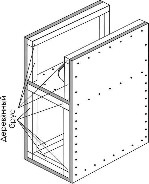

После того, как вырезаны все стенки, приступаем к креплению поверхностей между собой.
На рис. 10 показана общая конструкция корпуса сабвуфера.
Рис. 10

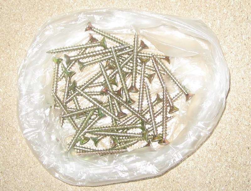

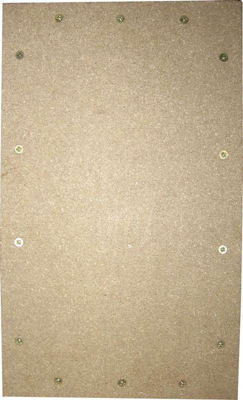

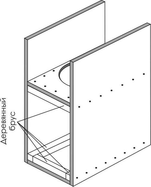

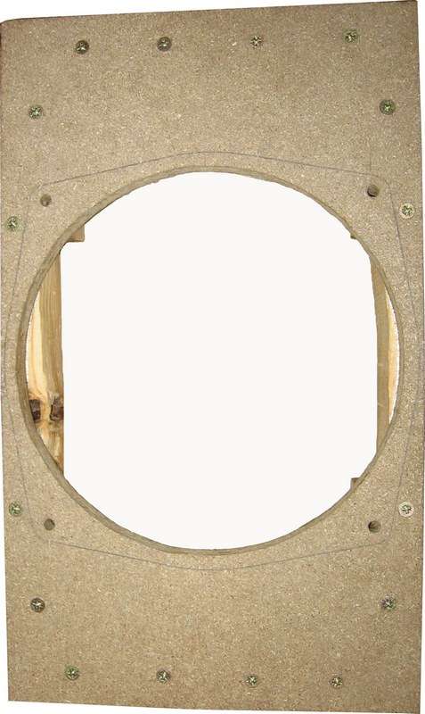

Все стыки выполняются на деревянных брусках. Перед креплением бруса к стенкам корпуса сабвуфера брус прижимается снизу к стенке и сверлятся углубления через стенку в брус сверлом диаметром в 2 раза меньшим, чем диаметр самореза, которым впоследствии будет прикручен брус, с интервалом 5...7 см по периметру поверхности с соответствующим отступом от края поверхности стенки. Величина отступа зависит от параметров деревянного бруска, используемого в конструкции корпуса сабвуфера и диаметра самореза. На поверхности стенки все отверстия зенкуются.
Саморезы
Прикручиваемая поверхность бруса перед свинчиванием густо смазывается неразбавленным клеем ПВА. Клей не жалейте. В процессе прикручивания бруса к поверхности стенки корпуса сабвуфера излишки клея выдавливаются из стыка и удаляются мануально.

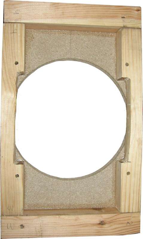

Сначала подготавливается днище. К вырезанной по размерам поверхности днища корпуса сабвуфера с одной стороны крепится деревянный брус по периметру.
В вырезанной по размерам полке для динамической головки вырезается отверстие соответствующего размера под конкретную динамическую головку, размечаются и просверливаются отверстия для крепления динамической головки. Далее, крепится деревянный брус по периметру.

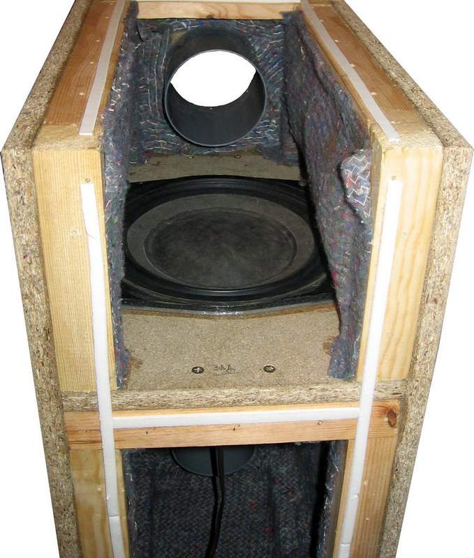

Затем, к одной из боковых стенок корпуса сабвуфера крепим днище и, тщательно вымеряв расстояние 185 мм от противоположного края этой же стенки, крепим полку для динамической головки. Вторую боковую стенку корпуса сабвуфера также крепим к днищу и полке для динамической головки .
После этого крепим брус по периметру передней и задней камер. Т.к. на днище и на полке для динамической головки уже есть брус, то для задней камеры надо закрепить брус только вдоль вертикальных границ камеры с обеих сторон. А для передней камеры - вдоль вертикальных границ с обеих сторон и двух горизонтальных.

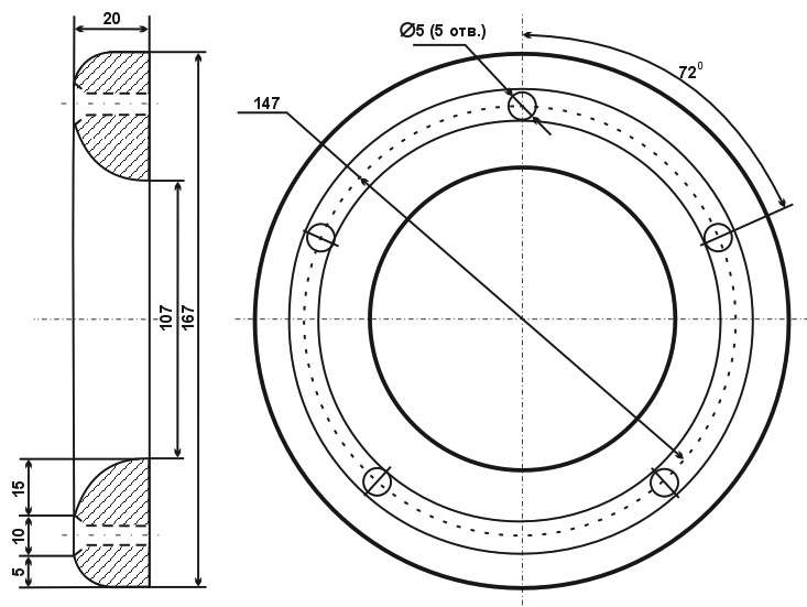

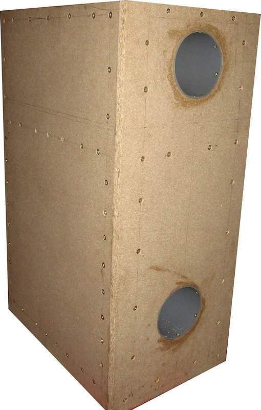

Далее, в вырезанной по размерам передней стенке корпуса сабвуфера вырезаем два отверстия диаметром 109мм для фазоинверторов. Именно 109мм составляет внешний диаметр канализационной пластмассовой трубы с внутренним диаметром 105мм. Фазоинверторы готовим заранее, т.к. их размеры нам становятся известными после моделирования сабвуфера в программе и выбора окончательного варианта частоты настройки каждого фазоинвертора, а так же других их параметров: диаметра фазоинвертора и объема камер.
Если впоследствии настройка фазоинверторов не планируется, то поверхность вырезанных отверстий для фазоинверторов хорошенько промазываем клеем ПВА. Клея не жалеем - лишнее все равно выдавится. Вставляем фазоинвертор и прикручиваем его 6 саморезами изнутри фазоинвертора. Проделываем то же самое и со вторым фазоинвертором.
Если же Вы планируете настраивать фазоинверторы (очень желательно, почти обязательно), тогда вместо клея хорошо подойдет силиконовый герметик. А фазоинверторы лучше вырезать чуть бОльшей длинны, с запасом.
Когда передняя стенка с фазоинверторами готова, она прикручивается к торцевым поверхностям промазанным клеем нашей конструкции.

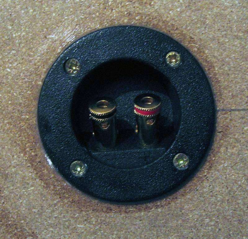

Сверлим отверстия для саморезов в задней стенке. Вырезаем отверстие для контактов соответствующих размеров. Наносим силиконовый герметик на панель контактов по периметру.Посредством саморезов крепим ее в отверстие задней стенки.
Сверлим отверстия для крепления крышки.
Крышку и заднюю стенку на клей не садим - придется еще не раз снимать их. Пылесосом начисто удаляем опилки и мелкую стружку изнутри нашей конструкции.
После этого силиконовым герметиком тщательно заделываем все швы и стыки. Аккуратно промазываем их. Не забудьте и отверстия крепления ФИ - изнутри каждой камеры и снаружи. Даем затвердеть герметику.
Теперь крепим динамическую головку в отверстия полки, специально для этого предназначенное. Предварительно наносим по периметру окружности силиконовый герметик и даем ему, самую малость, затвердеть, чтобы создать небольшой амортизатор. После этого устанавливаем динамическую головку и с усилием затягиваем болты. Силиконовым герметиком промазываем стыки динамической головки с полкой.
Почти все готово - запаиваем электрические провода от динамической головки к панели контактов, установленной на задней стенке. Заднюю стенку и крышку временно крепим через клейкую ленту для утепления окон, притягиваем несколькими саморезами по периметру для пробы. Подключаем к УМ с НЧ фильтром и слушаем - что получилось.

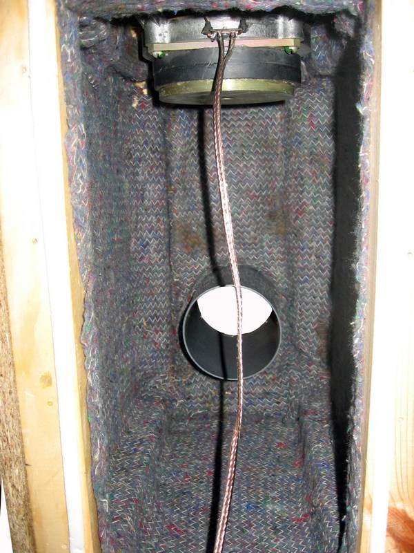

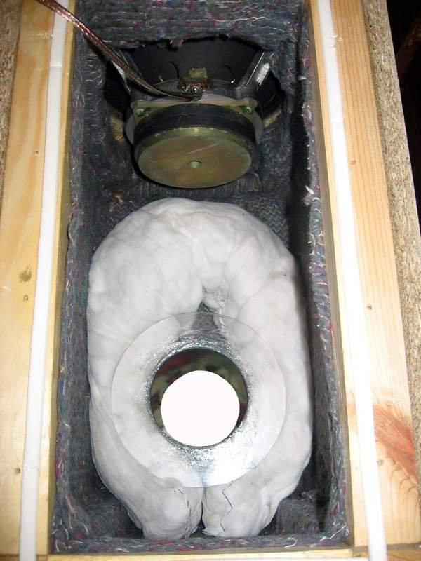

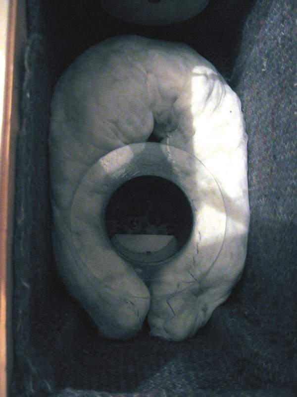

Звукопоглощающего материала внутри нет. Поэтому и звучание такое - бас слышен - бесспорно, но не ощущается всем телом, как этого хотелось бы. Устанавливаем звукопоглощающий материал внутрь обеих камер.
В качестве звукопоглощающего материала использован ватин и вата, которая находится между внутренней поверхностью стенки корпуса сабвуфера и ватином. Что дает установка звукопоглощающего материала? С одной стороны, мы убиваем стоячие волны. С другой - добавляем дополнительно небольшой объем к объему наших камер. О том, сколько нужно звукопоглотителя установить внутрь Вашего изделия Фото 4. описано в статье [32]. Внутренние поверхности крышки и задней стенки корпуса сабвуфера также снабжены звукопоглотителем.

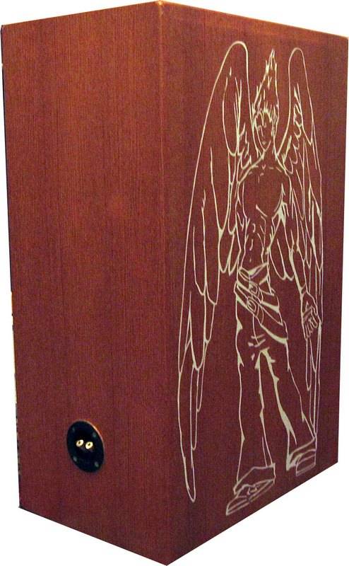

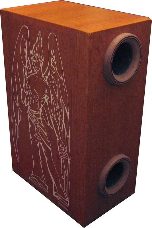

Эстетическое оформление зависит от личного вкуса. В авторском исполнении все углубления саморезов снаружи и стыки стенок зашпатлеваны шпатлевкой по дереву. После высыхания шпатлевки корпус сабвуфера зашкурен наждачной бумагой и оклеен декоративной пленкой с текстурой "под дерево". На одну из боковых поверхностей нанесен рисунок, выполненный плоттерной резкой. Спереди, на фазоинверторы установлены фланцы, выполненные из текстолита.
Готовое устройство имеет вид:

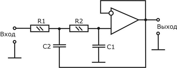

Существует несколько видов НЧ фильтров, названных по имени математиков (Баттерворт, Чебышев, Линквиц, Кауэр, Бессель) первыми реализовавшими математическую модель той или иной функции, через которые, в свою очередь, выражается передаточная характеристика НЧ фильтра. Функция определяется порядком полинома (максимальным показателем степени) и коэффициентами ai и bi.
На рисунке выше приведена схема активного фильтра нижних частот второго порядка с коэффициентом усиления равным 1.
В общем случае расчет фильтра производится следующим образом[2]. Выбираем частоту среза фильтра. Пусть частота среза будет равна 60Гц. Далее, выбираем вид аппроксимации. Применим аппроксимацию по Баттерворту. Выбираем порядок фильтра - 2-ой. Рассчитываем значения радиоэлементов, входящих в принципиальную схему НЧ фильтра (рис. 12). Значения сопротивлений и емкостей получаются из передаточной функции НЧ фильтра. Следует учесть, что при таком расчете фильтра значения сопротивлений должны быть не хуже 5% для НЧ фильтра до 4-го порядка и 1% (а лучше 0,5%) для НЧ фильтров от 4-го до 10 порядка. Допуск номинальных значений емкостей составляет 10%. Поэтому при расчете фильтра лучше задаваться значениями емкостей и вычислять значения сопротивлений. Пусть С1 и С2 заданы. Тогда значения сопротивлений будут равны:
где
а1, b1 - коэффициенты полинома;
f0 - частота среза фильтра, Гц;
R1, R2 - сопротивления резисторов, Ом;
C1, С2 - емкости конденсаторов, Ф.
Чтобы сопротивления резисторов R1, R2 были действительными должно выполняться условие:

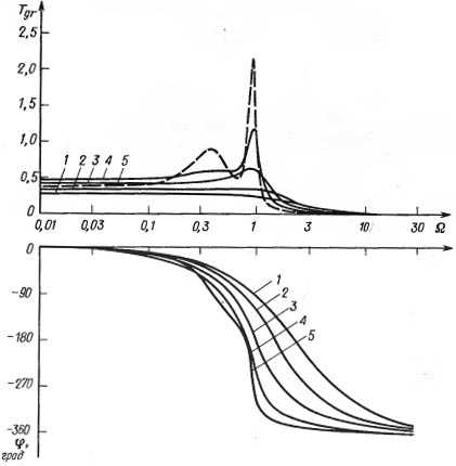

Для полноты картины взглянем еще на АЧХ группового времени задержки и фазового сдвига фильтров нижних частот 4-го порядка.
1 - фильтр с критическим затуханием;
2 - фильтр Бесселя;
3 - фильтр Баттерворта;
4 - фильтр Чебышева с неравномерностью 0,5дБ;
5 - фильтр Чебышева с неравномерностью 3дБ.
Максимальное время задержки присуще фильтрам Чебышева и Баттерворта. Минимальное - фильтр с критическим затуханием и фильтр Бесселя.

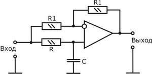

Кроме НЧ фильтра нам нужен регулятор фазы - фазовый фильтр первого порядка - для согласования сабвуфера с фронтальной акустикой. В общем виде принципиальная схема фазового фильтра первого порядка имеет вид:
Формула для расчета имеет вид:
где
а1 - коэффициент фазового фильтра[2];
f0 - частота среза фазового фильтра, Гц.
Коэффициенты фазового фильтра до 10-го порядка приведены в [2] в таблице 13.9, с.220.
Изменяя сопротивление R мы можем установить любую величину фазового сдвига от 0° до -180° не изменяя амплитуду выходного сигнала. При этом, фазовый фильтр преобразуется в фазовращатель.

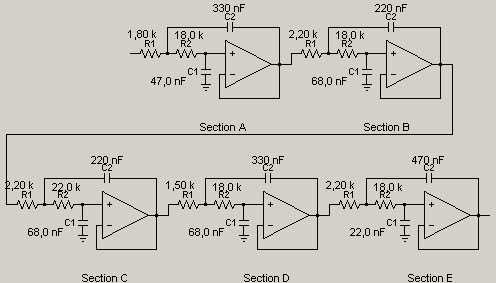

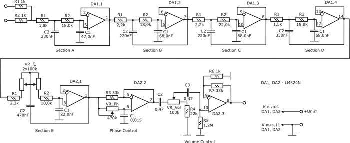

На рисунке ниже приведена принципиальная электрическая схема НЧ фильтра Бесселя 10-го порядка с частотой среза 100Гц.
В качестве ОУ были выбраны ОУ импортного производства LM324. Плюсов у них много: 4 ОУ в одном корпусе DIP14. Выходы каждого ОУ расположены по углам корпуса (выв. 1, 7, 8, 14). Дву- и одно полярное питание, что важно при использовании НЧ фильтра в автомобиле. Широкий диапазон питающих напряжений. Малый ток потребления.
К принципиально схеме НЧ фильтра, сгенерированной программой FilterPro, добавляем простейший сумматор на двух резисторах на входе. В схему НЧ фильтра, в последнее звено, добавляем сдвоенный переменный резистор для регулировки чатоты среза НЧ фильтра. На выходе фильтра ставим наш фазовращатель и активный регулятор громкости. Окончательно, принципиальная электрическая схема имеет вид:

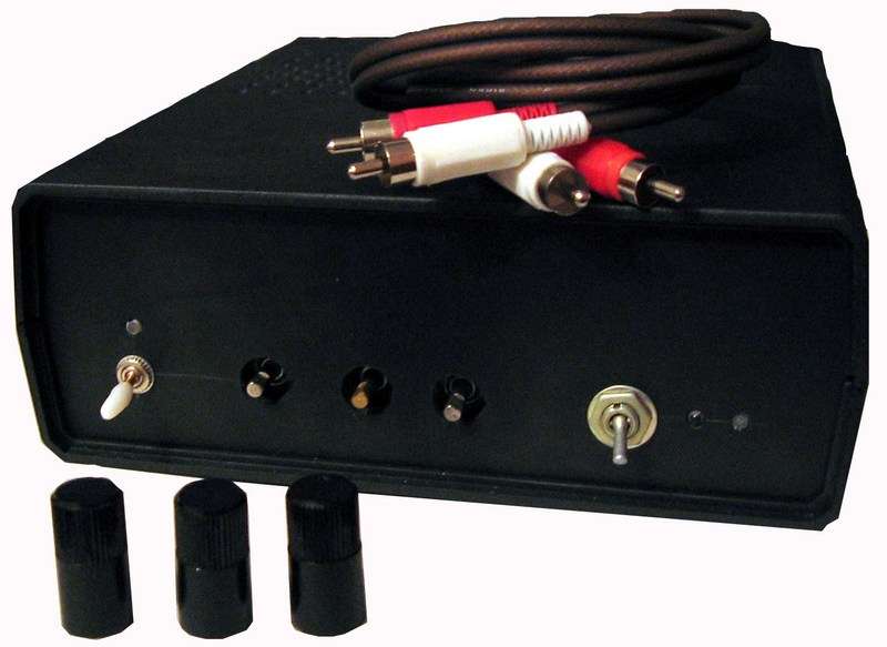

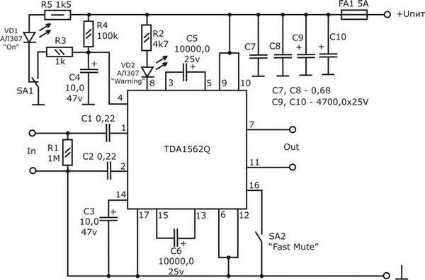

Усилитель мощности собран на микросхеме TDA1562Q[19]:
Переключатель SA1 предназначен для включения и выключения УМ, SA2 - для включения режима "MUTE". В качестве SA1 можно применить любой малогабаритный переключатель.
Элементы SA1, SA2, VD1 и VD2 выведены на переднюю панель НЧ фильтра и соединяются с печатной платой посредством монтажного провода. В качестве электролитических конденсаторов вольтдобавки (С5, С6) использованы емкости по 10000 мкФ и по питанию установлены емкости 4700мкФ (С9, С10). Это позволяет развить бОльшую мощность при прочих равных условиях. Как известно, при выключенном двигателе автомобиля напряжение бортовой сети составляет 12В. При работающем двигателе напряжение несколько повышается, до 14,5В, что обеспечивает прирост выходной мощности УМ. Для предыдущей модефикации - TDA1560Q - в datasheet присутствует зависимость, приведенная на рисунке:

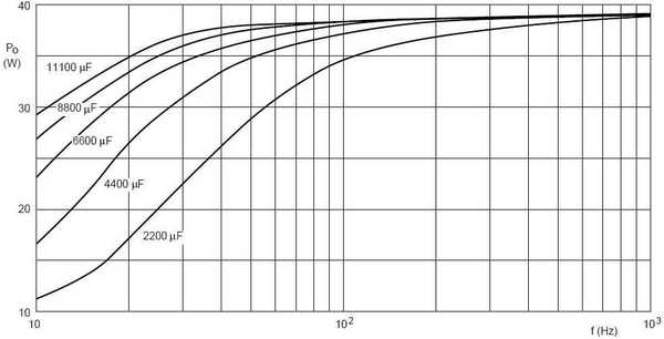

В нашем случае, для микросхемы TDA1562Q зависимость, будет отличаться незначительно. Только лишь надо вместо цифры "40" мысленно подставить значение "70" - именно такую максимальную выходную мощность по словам производителя обеспечивает TDA1562Q при напряжении питании 14,4В и сопротивлении нагрузки 4Ом, и пропорционально заменить промежуточные значения по оси Po(W).

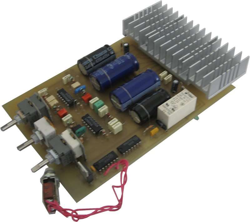

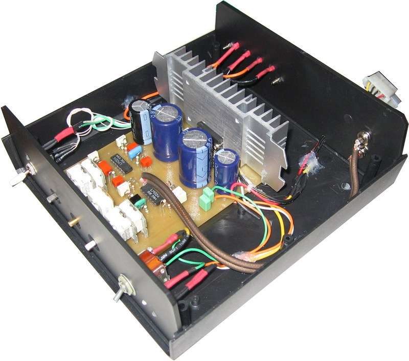

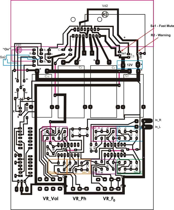

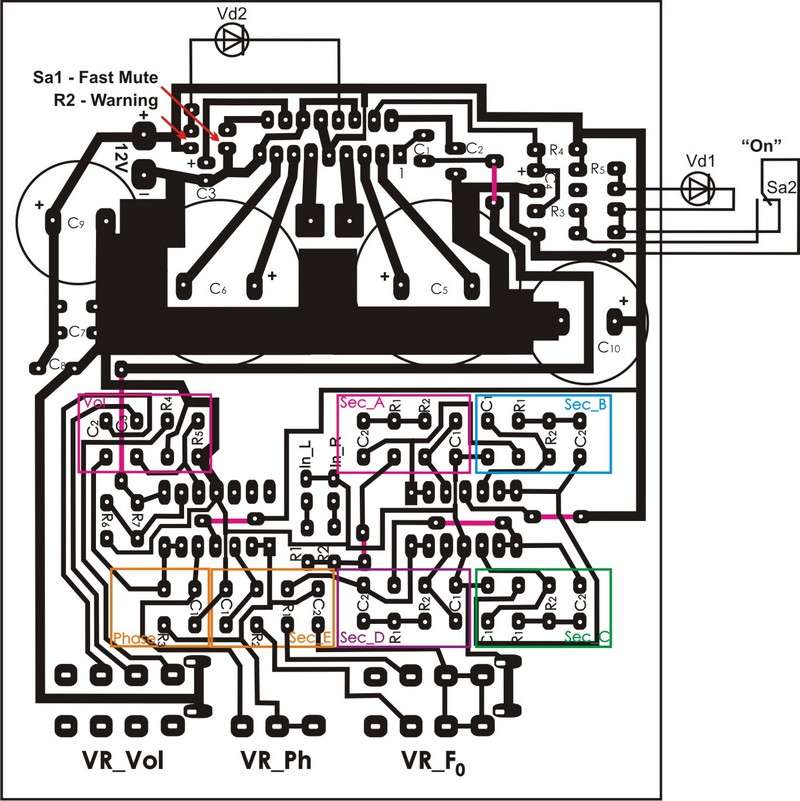

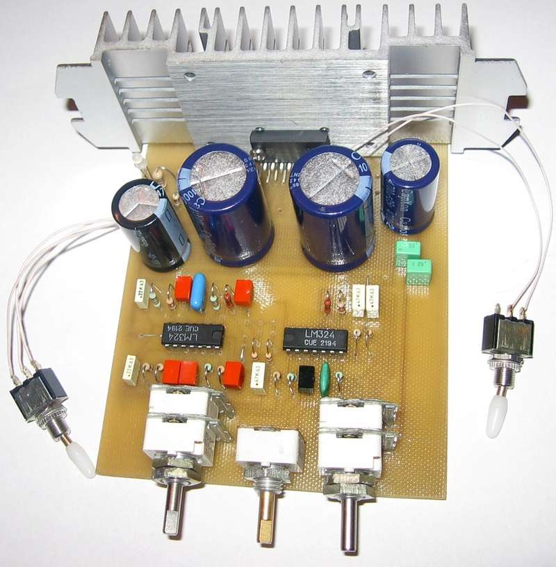

Большинство элементов НЧ фильтра и УМ смонтировано на печатной плате.

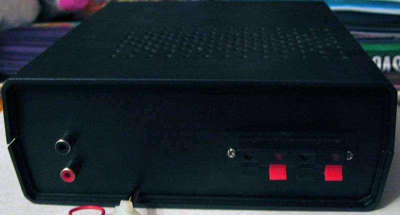

Готовое устройство в сборе имеет вид:
Впоследствии, была изготовлена конструкция УМ на TDA1562Q в "плоском" виде, как более практичном для эксплуатации в автомобиле с электронным включением и выключением. Теперь, при включении зажигания УМ всегда будет выключен, пока Вы его сами не включите. В устройстве использована схема на двух МС. Позднее, для вкл./выкл. CD Playera была разработана схема только на одной МС ТМ2 (там, ведь, сразу два RS-триггера). Два варианта схемы вкл./выкл. приведены на рисунке:
Печатная плата:

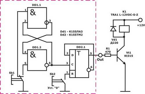

Светло-синим цветом (Sa2) показано вкл./выкл. схемы без электронного управления вкл./выкл. В этой версии схемы не используется.
МС К155ЛА3 и К155ТМ2 питаются от стабилизатора 7805 (меньшего не было). Печатная плата была рассчитана на установку реле РЭС15, но оно оказалось на напряжение 22В. После этого, было найдено реле на 12В и установлено на плату вместо РЭС15. Отверстия были просверлены "по месту".
МС TDA1562Q установлена "лежа", металлическим пятачком вверх для крепления радиатора.

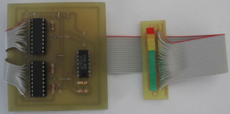

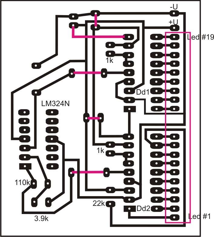

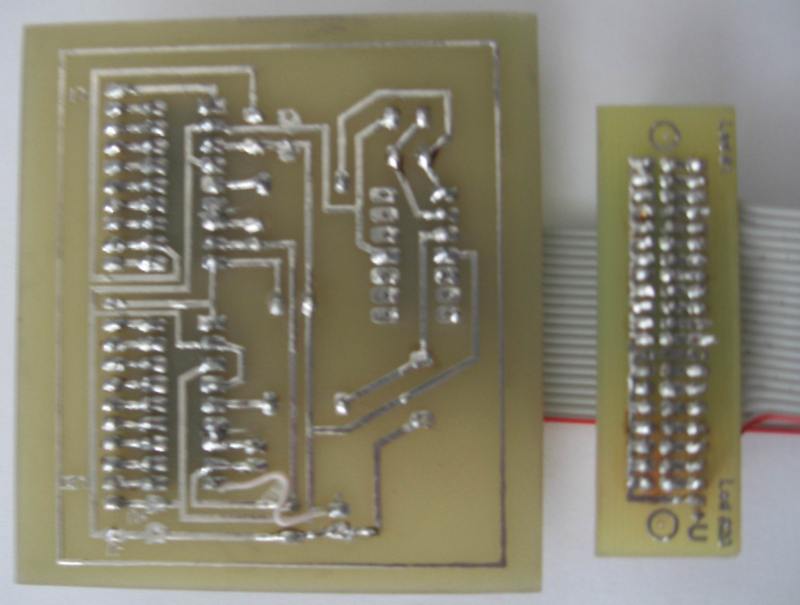

Для отображения уровня сигнала был изготовлен индикатор уровня сигнала на LM3915х2шт. с общим количеством светодиодов 19шт. Принципиальная схема индикатора позаимствована из даташит на МС LM3915 (2хLM3915+ОУ, на 19 светодиодов).На рисунке приведена печатная плата индикатора уровня сигнала.
Фото готовых конструкций:
