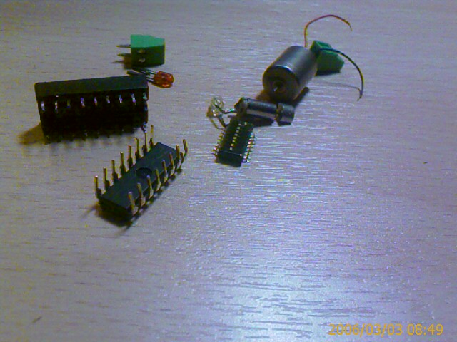

Если разместить на плате панельки и подключить к микросхеме, то можно собрать своеобразный робоконструктор. Для его создания нам понадобится:
1. Микра L293D
2. Два фототранзистора (любые)
3. Два сверхъярких светодиода, красных или белых
4. Два моторчика
5. Батарейка на 4.5 или на 5 вольт
6. Примерно 20 см проводков
7. 5 резисторов на 220 Ом (обычные маркированы полосами: коричневая, коричневая, красная, четвёртая - абсолютно любая, а смд- цифрой 221)
8. Несколько выключателей и клемников
9 .Панелька DIP-16 под микру
10. Подложка, на которой всё будет установлено
11. Три или четыре колеса
12. Немного металла чтобы прикрепить колёса и моторчики.

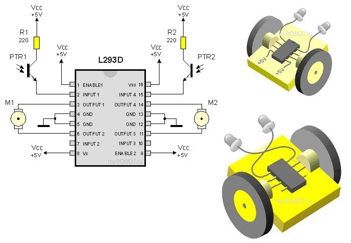

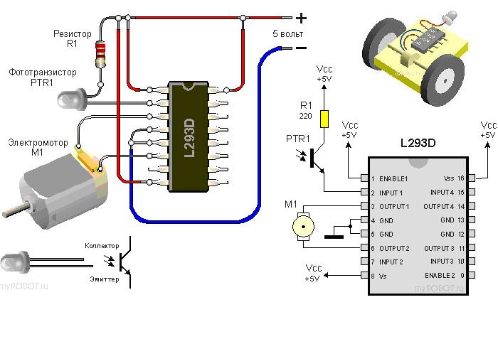

Рассмотрим самую простую схему - робот, следующий на свет, один моторчик и один фототранзистор:
Или два фототранзистора и, следовательно, два моторчика:

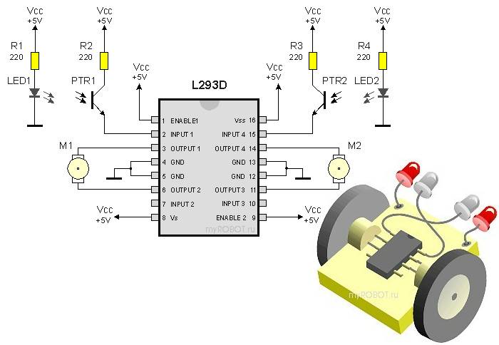

Теперь немного сложнее - робот, следующий за ладонью:
Секрет прост: свет от светодиодов отражается от ладони и попадает на фототранзистор.

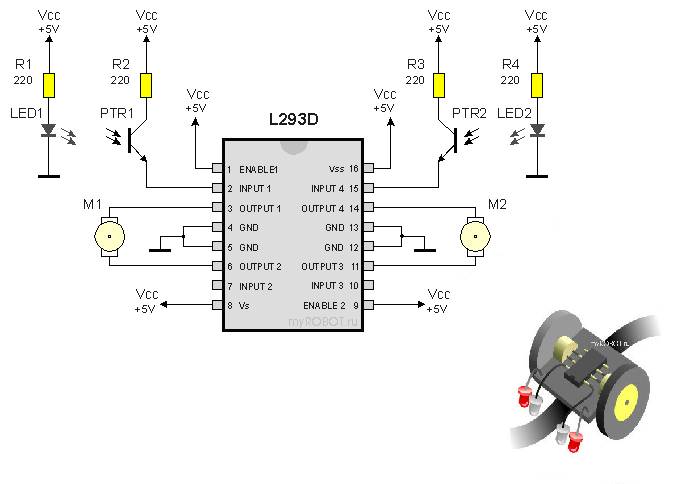

И последняя схема - робот, следующий по чёрной линии:
Просто фототранзистор и светодиод следует повернуть вниз.

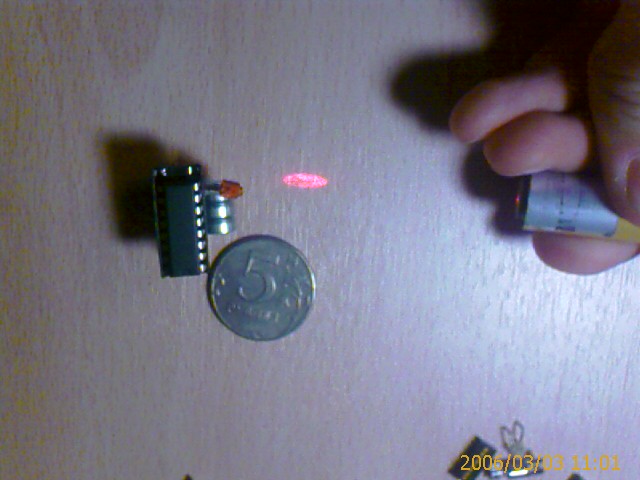

На последок - фотко моей пробной конструкции на одном фототранзисторе и с одним мотором.
Почему так коряво - просто испытывал микросхему, да и второго фототранзистора небыло. Вот куплю - будет и конструктор в сборе.
