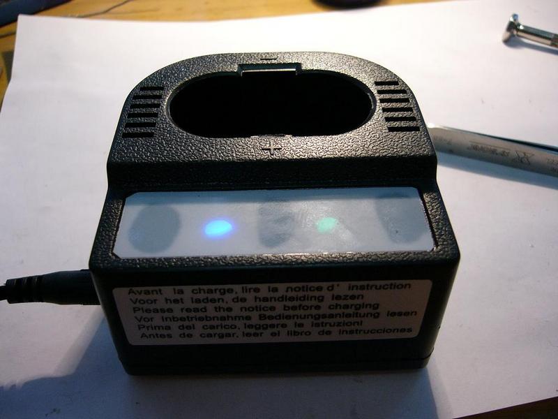

Неприятности начались при первой попытке применения шуруповёрта. Добросовестно прозаряжав его три часа (как написано в инструкции) получил время кручения шурупов около пяти минут. Спешить было некуда, поставил снова заряжаться.
По прошествии 16 часов попробовал снова покрутить шурупы, на этот раз время кручения возросло аж до 15 минут. Подумалось что надули в магазине (подсунули брак).
Поставил заряжать в третий раз, применив в этом случае свои познания в области заряда аккумуляторов (аккумулятор должен получить 140 % своей ёмкости). Отложил в сторону штатный зарядник и подключил автомобильный, установил ток заряда 150 ма . Через 16 часов попробовал снова покрутить шурупы, на этот раз шуруповёрт добросовестно отработал более 50 минут.
Вот тут стало понятно что штатный зарядник не работает.

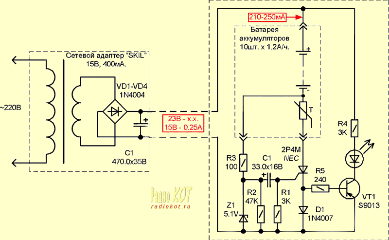

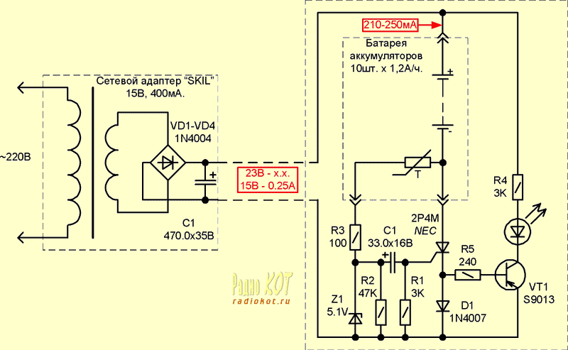

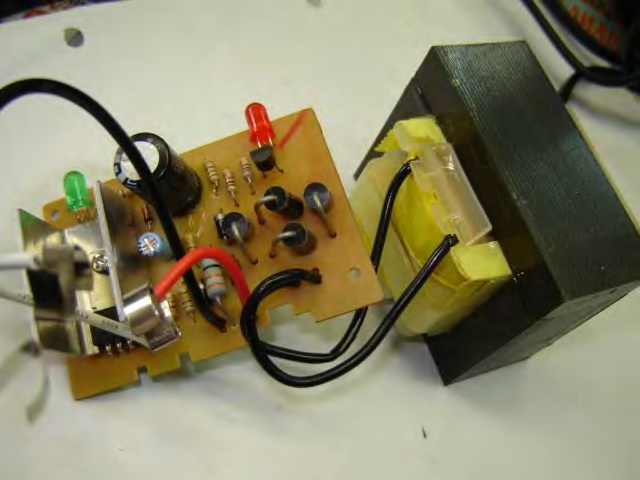

Изнутри он выглядит так (схема неправильная). Эта-же схема плавает в интернете и зовётся "зарядник для Skil". Это не моя ошибка, так собрали на заводе.
Измерил ток заряда, получилось около 50мA??? Проверил элементы, все были исправны. Схема оказалась зарядником SKIL, SPARKY и т.д и т.п моделей.
Пробовал спросить на форуме Кота как она (схема) работает но ответа не получил .
Кстати правильно схема выглядит вот так:
Но это выяснилось намного позже.

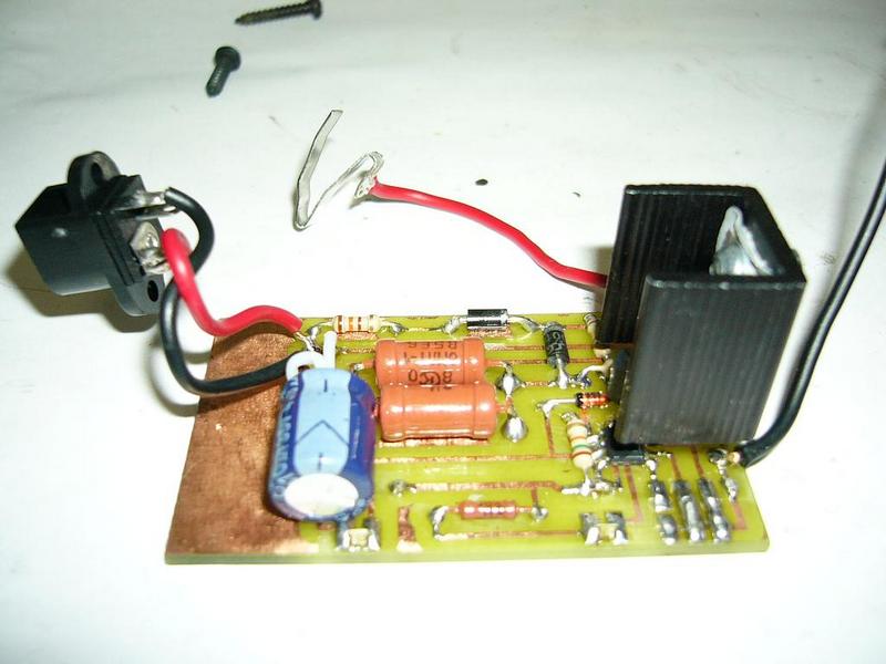

Процесс поиска приемлемой схемы занял некоторое время. Хотелось настоящий контроллер заряда.
МАХ был отброшен по причине стоимости. ТЕА 1104 по причине дефицитности. Дискретные схемы из-за размеров. Выбор пал на МС33340 от Мотороллы.

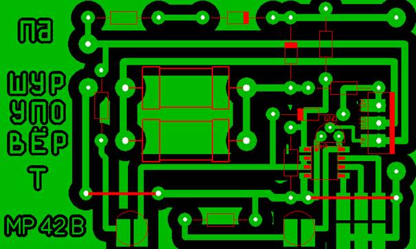

Дальше всё обыденно и рутинно. Развёл плату под свой размер.
Собрал.
При первой попытке заряда вылезли некоторые нюансы. Посмотрим на картинку из даташита:
Обратите внимание на формулы внизу рисунка.
Из-за некоторого несоответствия мой контроллер заряжал аккумулятор током 170 ма и только 15 минут. После чего прекращал заряд.
Победить окончательно помогли заграничные камрады. Они придумали калькулятор для расчёта. Нумерация резисторов делителя Vsem соответствует рисунку, на котором изображён 78L12.
В моём случае:

Если не планируется превышать входное напряжение более 18 вольт то микросхему стабилизатора 78L12 можно не устанавливать.

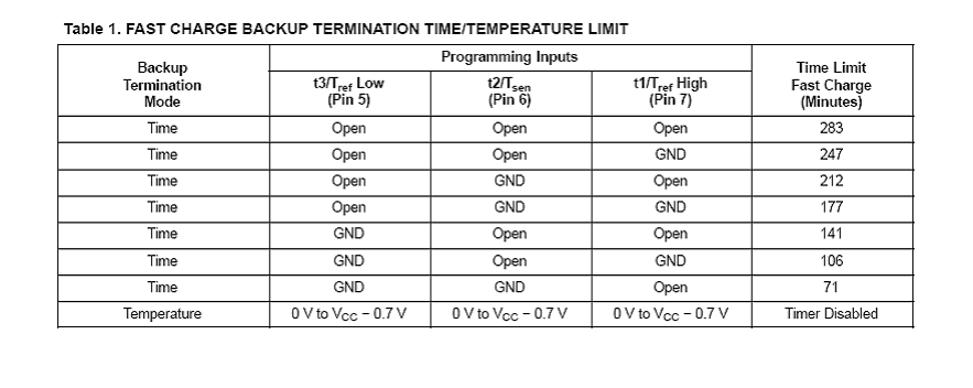

Микросхема позволяет контролировать время и температуру аккумуляторов см. таблицу
