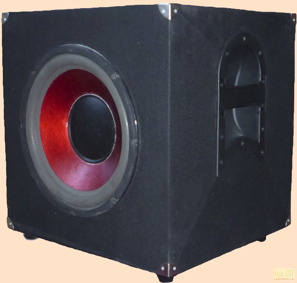

1.3.Конструирование корпуса (ящика) сабвуфера
Для получения высококачественного звучания необходимо не только правильно рассчитать, но и тщательно изготовить корпус акустического оформления. После определения внутреннего объема ящика, длины и диаметра трубы фазоинвертора, можно смело поступить к изготовлению корпуса сабвуфера. Материал ящика должен быть достаточно прочным и жестким. Наиболее подходящий материал для корпусов акустических оформлений большой мощности является двадцатимиллиметровый МДФ. Стены ящика крепятся друг к другу саморезами, а щели между ними намазываются герметиком или силиконом. После изготовления ящика делаются отверстия для ручек, и приступают к отделке внешней поверхности. Все неровности  выровняются с помощью замазки или эпоксидной смолы (в замазку я добавляю немножко клея ПВА, что предотвращает появление трещин со временем и снижает уровень вибраций). После высыхания замазки поверхности нужно отшлифовать до получения идеально ровных стен. Готовый ящик можно как покрасить, так и покрыть самоклеющейся декоративной пленкой, или просто приклеить плотную ткань. Изнутри к стенам ящика клеится звукопоглощающий материал, состоящий из ваты и марли (в моем случае я приклеил ватину). В качестве фазоинвертора можно использовать пластиковую канализационную трубу или бумажную стержень от разных рулонов, а так же готовый фазоинвертор который можно купить почти в любом музыкальном магазине.
Корпус активного сабвуфера состоит из двух отсеков. В первом отсеке располагается собственно громкоговоритель, а во втором вся электрическая часть (формирователь сигнала, усилитель, блок питания……). В моем случае я расположил блок сумматоров и блок фильтров в отдельном отсеке от блока усилителя мощности, блока питания и блока охлаждения. Изнутри к стенам отсека блока сумматоров и блока фильтров приклеил фольгу, которую подключил к земле (GND). Фольга предотвращает воздействие внешних полей и уменьшает уровень шумов.
Если будете использовать мои печатные платы, то эти отсеки должны иметь следующие размеры.

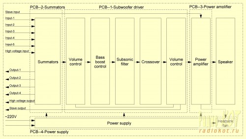

2. Электрическая часть активного сабвуфера
Перейдем к электрической части активного сабвуфера. Общая схема и принцип работы устройства представляется этой схемой.
Устройство состоит из четырех блоков, собранных на отдельных печатных платах.
  • Блок сумматоров (Summators),
  • Блок фильтров (Subwoofer driver),
  • Блок усилителя мощности (Power amplifier),
  • Блок питания (Power supply) и блок охлаждения (Heatsink fun).
Сначала звуковой сигнал поступает в блок сумматоров (Summators), где происходит суммирование сигналов правого и левого каналов. Потом поступает в блок фильтров (Subwoofer driver), где идет формирование сигнала сабвуфера, что включает в себя регулятор громкости, subsonic filter (фильтр инфра низких частот), bass booster (увеличение громкости на определенной частоте) и Crossover (фильтр нижних частот). После формирования сигнал поступает в блок усилителя мощности (Power amplifier), а потом в громкоговоритель.

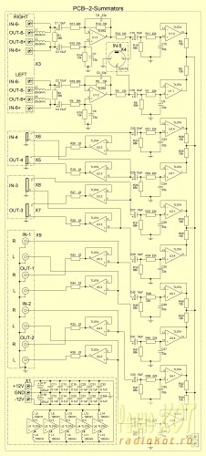

2.1.Блок сумматоров (Summators)
2.1.1.Схема
Сначала рассмотрим схему сумматоров, приведенную на рисунке ниже.
Звуковой сигнал с внешних устройств (компьютер, CD-плеер……..) поступает в блок сумматоров, который имеет 6 стерео входов. 5 из них представляют собой обычные линейные входы, отличающийся друг от друга только типом разъема. А шестой это высоковольтный вход, к которому можно подключать выход динамиков (например, музыкальный центр или автомагнитола, которые не имеют линейного выхода). Каждый вход имеет отдельный сумматор на операционных усилителях, смещающий сигналы правого и левого каналов, что предотвращает поступление звукового сигнала с одного внешнего устройства в другую, при этом дает возможность одновременно подключать к сабвуферу несколько внешних устройств. А также имеются выходы (5 выходов, 6-ой просто не поместился на плате, поэтому и не поставил), которые дают возможность подать тот же сигнал, который поступает в сабвуфер, к входу широкополосной стерео системе. Это очень удобно, когда источник звука имеет только один выход.
2.1.2.Компоненты
В качестве операционных усилителей использованы TL074 (5шт.). Резисторы рассчитаны на мощность 0,25Вт или выше (номиналы сопротивлений показаны на схеме). Все электролитические конденсаторы имеют номинальное напряжение 25 Вольт или выше (номиналы емкостей показаны на схеме). В качестве неполярных конденсаторов можно использовать керамические или пленочные конденсаторы (лучше пленочные), но если уж очень хочется, можно поставить специальные аудио конденсаторы (конденсаторы, предназначенные для использования в высококачественных аудио системах). Дроссели в цепи питания операционных усилителей предназначены для подавления “шумов”, поступающих с блока питания. Катушки L1-L4 содержат 20 витков, намотанных медным проводом с диаметром 0,7мм, на стержне гелевой ручки (3мм). Также использованы разъемы типов RCA, 3.5mm audio jack, 6.35mm audio jack, XLR, WP-8.
2.1.3.Печатная плата
Печатная плата изготовлена по лазерно-утюжной технологии (мой видео урок по изготовлению печатных плат в домашних условиях). После пайки деталей печатную плату следует покрыть цапонлаком, чтобы избегать от окисления меди. Файлы печатной платы в формате *.lay и *.pdf можно скачать в конце статьи.
2.1.4.Фото готового блока сумматоров
Питается блок сумматоров от двухполярного источника питания напряжением ±12В. Входное сопротивление составляет 33кОм.

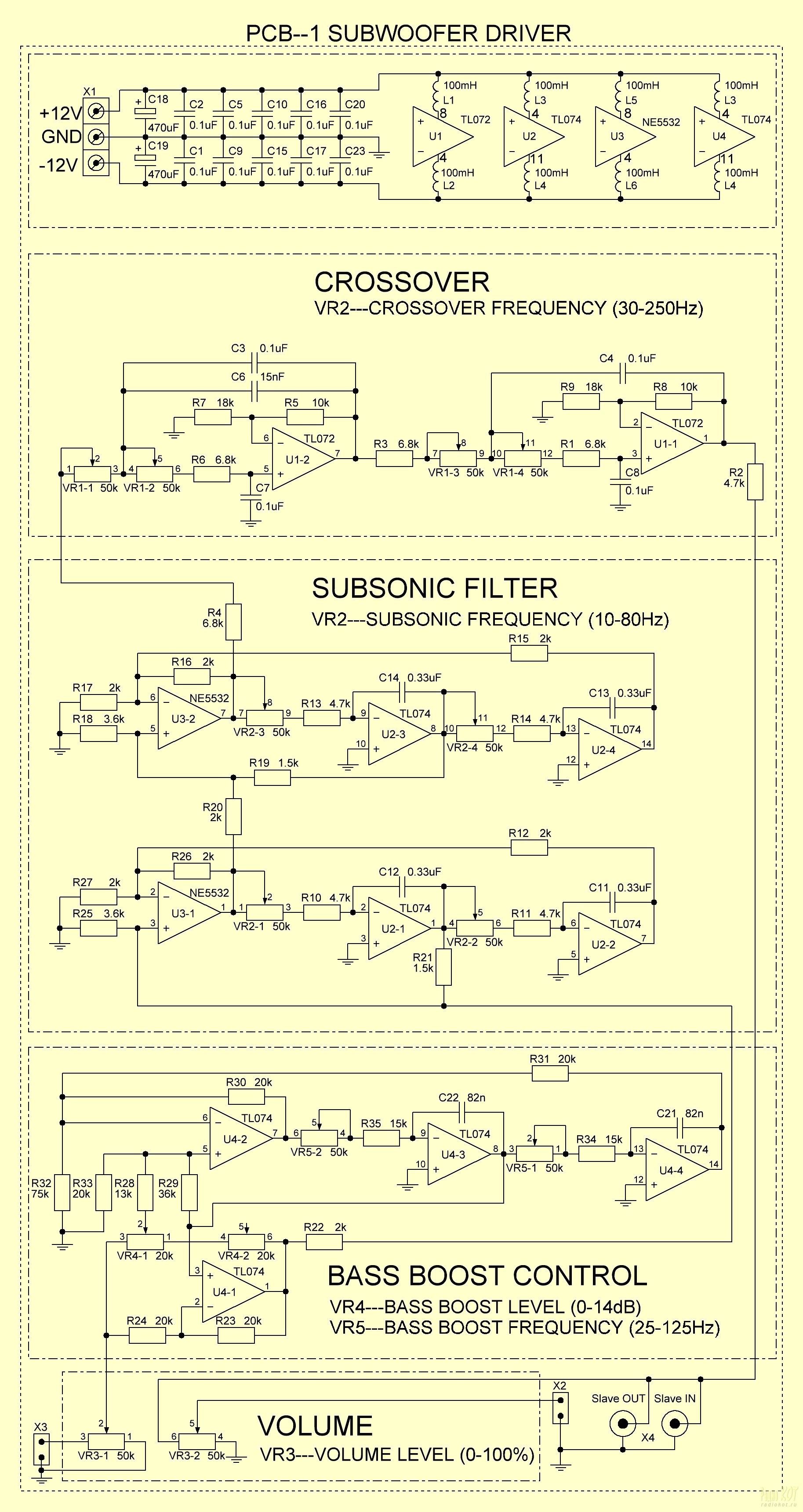

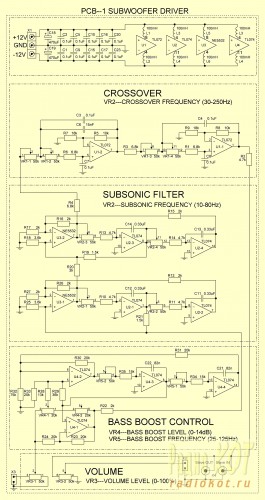

2.2.Блок фильтров (Subwoofer driver)
2.2.1.Схема
Рассмотрим схему драйвера сабвуфера, приведенную на рисунке ниже.
Суммированный сигнал с блока сумматоров поступает в блок фильтров, который состоит из следующих частей:
  • Регулятор громкости (volume regulator),
  • Фильтр инфра низких частот (subsonic filter),
  • Усилитель баса определенной частоты (bass booster),
  • Фильтр нижних частот (crossover).
Регулирование громкости происходит на двух уровнях. Первый при входе сигнала в блок фильтров, который уменьшает уровень собственных “шумов” блока сумматоров, второй при выходе сигнала с блока фильтров, который уменьшает уровень собственных “шумов” блока фильтров. Регулируется громкость с помощью переменного резистора VR3. После первого уровня регулирования громкости сигнал поступает в так называемый “бас бустер”, представляющее собой устройство, которое увеличивает амплитуду сигналов определенной частоты. То есть, если частота настройки бас бустера вставлен, например на 44Гц, а уровень усиления на 14дБ, то АЧХ имеет такой вид (Ряд1).
Ряд2- частота настройки=44Гц, уровень усиления=9дБ,
Ряд3- частота настройки=44Гц, уровень усиления=2дБ,
Ряд4- частота настройки=33Гц, уровень усиления=3дБ,
Ряд5- частота настройки=61Гц, уровень усиления=6дБ.
Частота настройки бас бустера вставляется при помощи переменного резистора VR5 (в пределах 25…125Гц), а уровень усиления резистором VR4 (в пределах 0…+14дБ). После бас бустера сигнал поступает в фильтр инфранизких частот (subsonic filter), который представляет собой фильтр, срезающий нежелательные, ультранизкие сигналы, которые уже не слышимы для человека, но могут сильно перегрузить усилитель, тем самым уменьшая действительную выходную мощность системы. Частота среза фильтра регулируется с помощью переменного резистора VR2 в пределах 10…80Гц. Если, например, частота среза вставлена на 25Гц, то АЧХ имеет следующий вид.
После фильтра инфранизких частот сигнал поступает в фильтр нижних частот (crossover), который срезает верхние, ненужные для сабвуфера (средние + высокие) частоты. Частота среза регулируется при помощи переменного резистора VR1 в пределах 30…250Гц. Крутизна затухания составляет 12дБ/октава. АЧХ имеет такой вид (при частоте среза 70Гц).

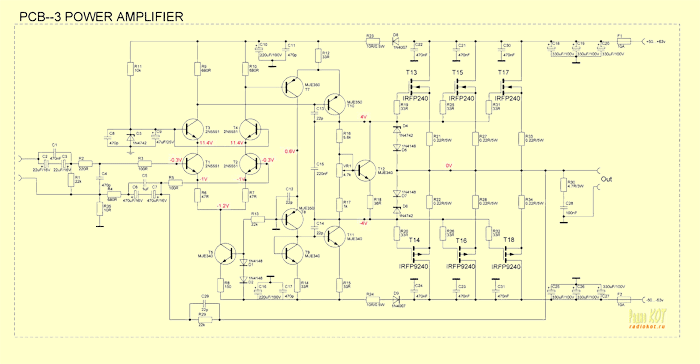

2.3.Блок усилителя мощности (Power amplifier).
2.3.1.Схема
В качестве усилителя мощности используется усилитель Энтони Холтона с полевыми транзисторами в выходном каскаде. Статей описывающих принцип работы, сборку и настройку усилителя в интернете очень много. Поэтому я ограничусь вложением схемы и моей версии печатной платы.
2.3.2.Печатная плата
Файлы печатной платы в формате *.lay и *.pdf можно скачать в конце статьи. Питается блок усилителя мощности от двухполярного источника питания напряжением ±50…63В. Выходная мощность усилителя зависит от напряжения питания и числа пар полевых транзисторов (IRFP240+IRFP9240) в выходном каскаде.

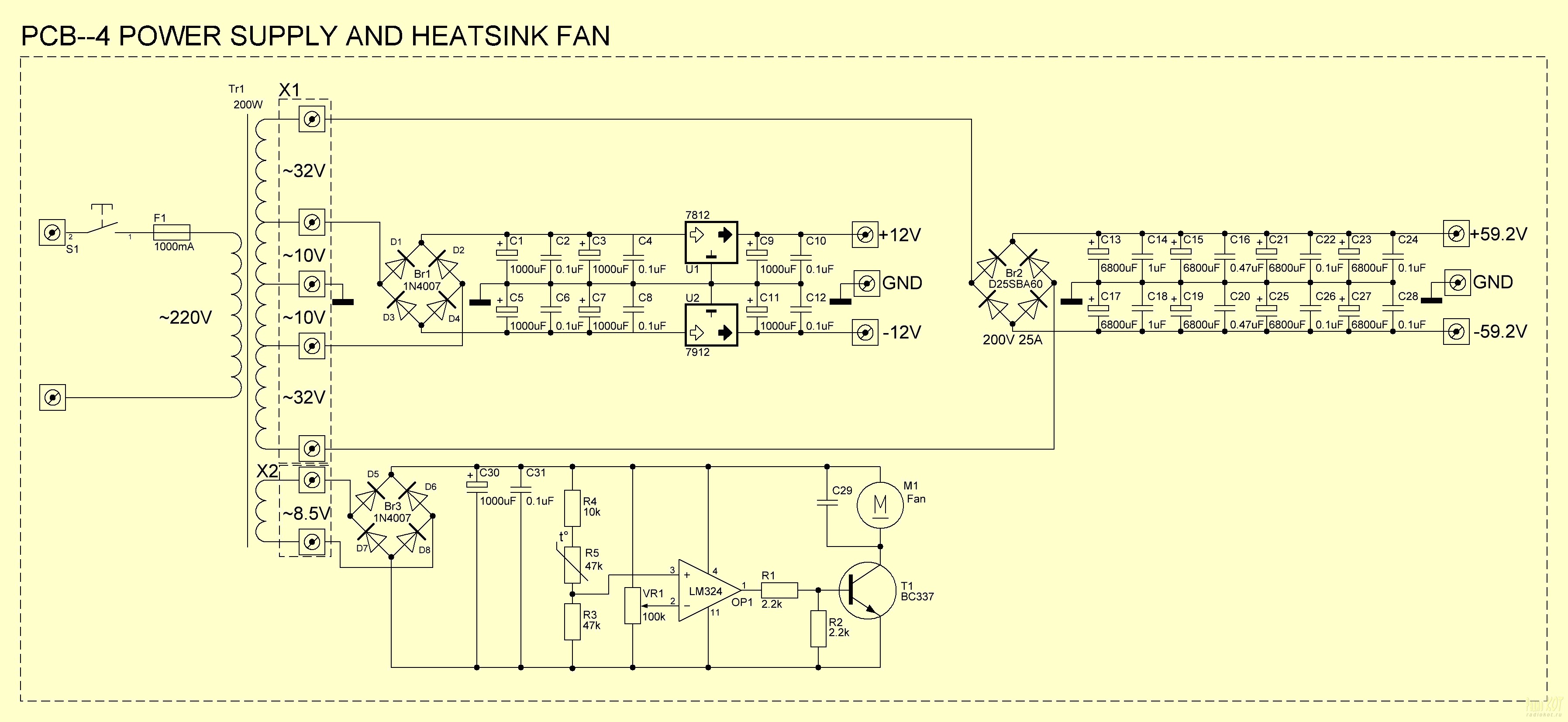

2.4. Блок питания и блок охлаждения (Power supply)
2.4.1.Схема
2.4.2.Компоненты
В качестве трансформатора питания можно использовать как готовый, так и самодельный трансформатор мощностью приблизительно 200Вт. Напряжения вторичных обмоток показаны на схеме.
Диодный мост Br2 рассчитан на ток 25А. Конденсаторы C1…C12,С29…С31 должны иметь номинальное напряжение 25В. Конденсаторы C13…C28 должны иметь номинальное напряжение 63В (при напряжении питания ниже 60В), или 100В (при напряжении питания выше 60В). В качестве неполярных конденсаторов лучше использовать пленочные конденсаторы. Все резисторы рассчитаны на мощность 0,25Вт. Терморезистор R5 намазывается термопастой и прикрепляется к радиатору усилителя. Рабочее напряжение вентилятора 12В.
2.4.3.Печатная плата
