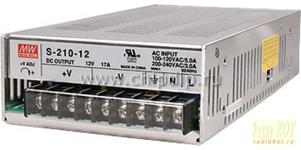

Вместо БП АТХ можноподобрать что-то получше :
Те же проблемы с шумами ШИМ, но доступно, и помощнее. Для гаража сойдёт .

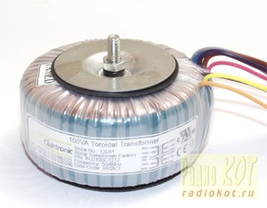

Есть ещё один неплохой вариант – использовать 12V трансформатор (не электронный!) для запитки бытовых галогеновых светильников:
Дополнив его выпрямителем, конденсатором на 0.5 -1Ф  и защитой, получим весьма неплохой домашний питальник. Остаётся только все это дело оформить. Это я про «замаешься».

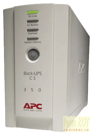

Бум UPS раком ставить – т.е. переворачивать его «наоборот». Погнали на примере одного из самых распространённых:

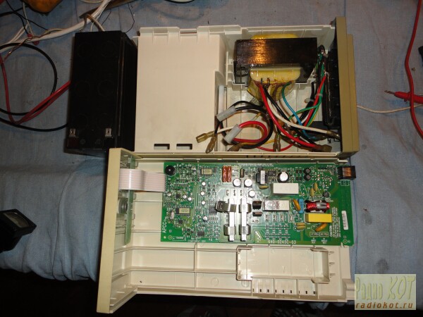

У меня давно валялся на складе никому не нужный бесперебойник – ибо провинился: запоганил две внутренних АКБ, что то там с контроллером зарядки. Т.к. он импульсный, с SMD монтажом, то возиться с ним никто не стал, проще было новый купить, не велика потеря.
Вылежав своё, пошёл на «препарирование».

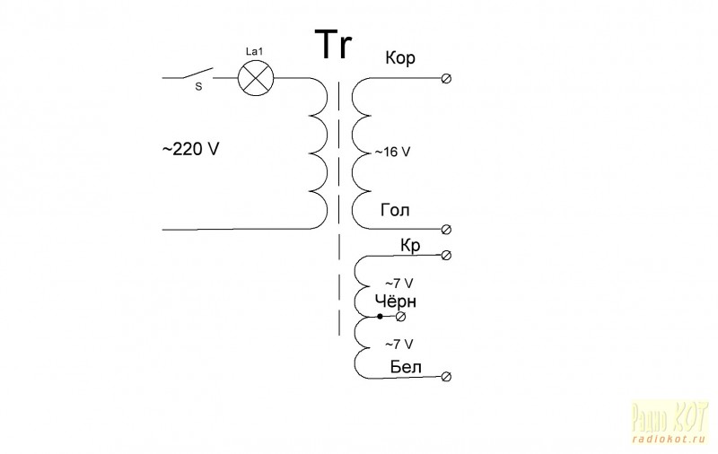

Первое что интересовало – трансформатор.
Он там 300W, надо посмотреть что на обмотках. Переворачиваем: т.е. обмотку, которая нам выдавала 220V, инвертировав его с АКБ, мы подключаем в сеть (совет: последовательно с обмоткой включите любую лампочку на 220V - убережёт от косяков) она ни гореть, ни моргать не должна. На двух вторичных обмотках мы имеем 16,6 и 14 V. Ту, которая намотана более толстым проводом, и имеет отвод от середины, мы и будем использовать.
Схема трансформатора:

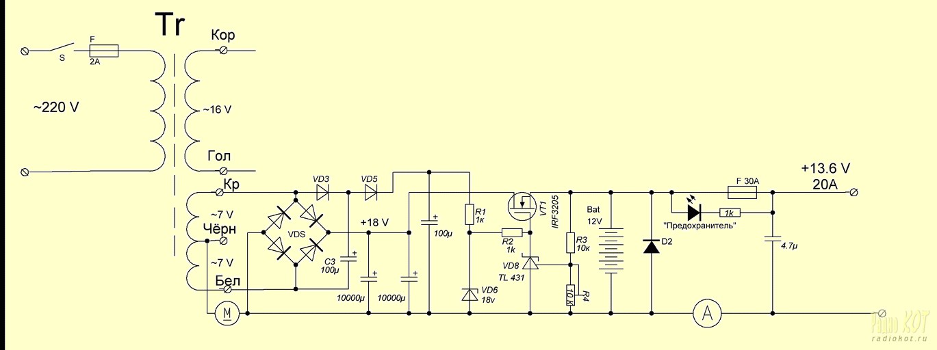

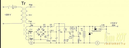

Просто выпрямить и отфильтровать конденсаторами не получится,ибо напряжение на вторичке будет 14 Х 1.36 = 19V DC,что сожгёт нам аппаратуру, и гарантировано убъёт AGM АКБ. Надо доработать.

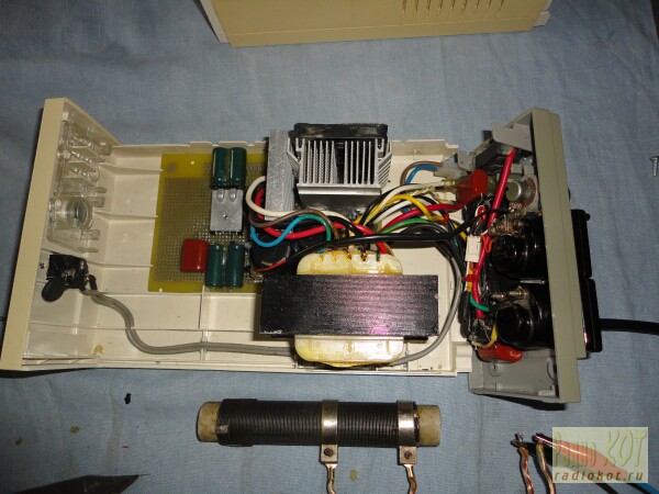

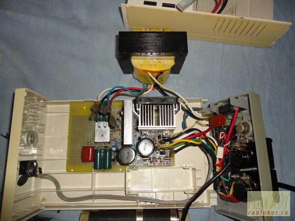

Схема разрабатывалась из расчёта, что всё что есть, можно «наковырять» из подручных средств – старых БП АТХ, или из самой платы UPS:

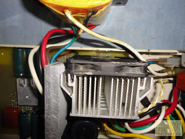

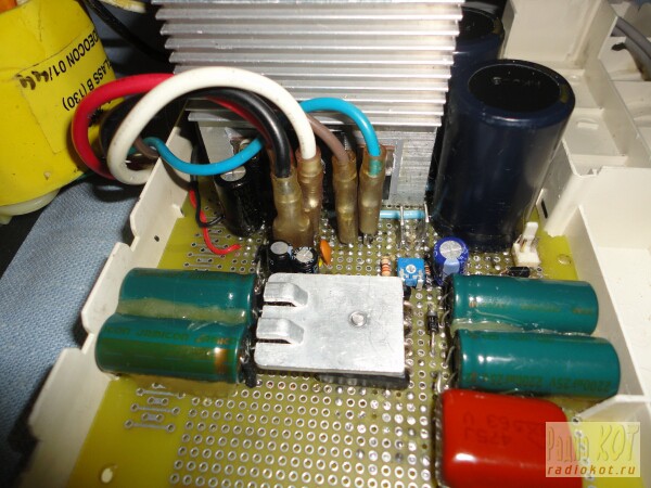

Диодный мост 60А на диодах Шотки из АТХ, радиатор для них оттуда же. MOSFET из платы UPS, их там было 8шт., все целые. Полевик на полной нагрузке практически не греется, но радиатор ему всё равно нужен. На VD3, VD5,С3 сделан удвоитель напряжения, осаженный стабилитроном VD5. Подстроечником R4 выставляем напряжение 13.6-13.8 V.
Электронной защиты не применяется, она тут не нужна, вся защита осуществляется предохранителем, и более чем двукратным запасом силовых элементов по току.
Без АКБ схема выдаёт ток до 20А с просадкой по напряжению до11.2V. Испытывалось на сложной нагрузке - мощном автокомпрессоре в течении 10 мин. Трансформатор и радиатор диодов нагрелись примерно до 45 градусов надо будет обдувать.
При подключенной в буфер АКБ UPS схема легко выдала 30А, при просадке до 11.6V.
Т.к. АКБ была полудохлой, дальше нагружать не стал.

Всё это уместилось на старой макетке, печатку я не разрабатывал. Транзистоы VT1 иVT2 размещены на куллере от Р4

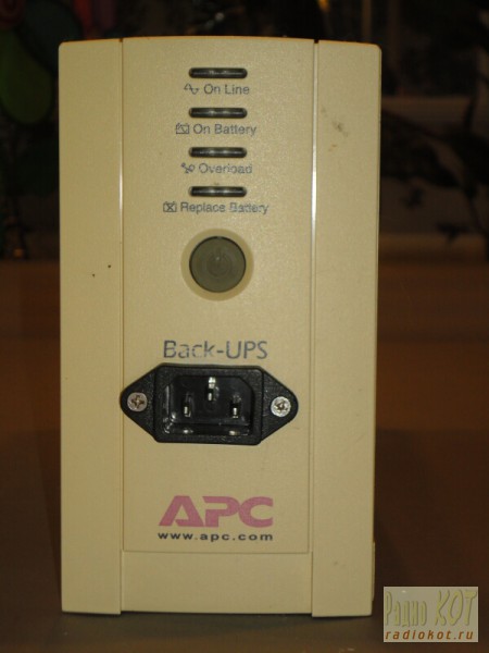

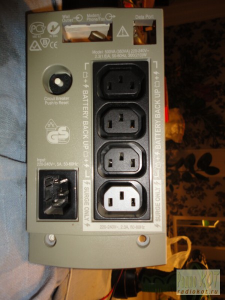

Ну, и начинаем всё это дело окультуривать. Корпус от UPS у нас уже есть, доработки минимальны и просты.
Корпус тоже «переворачиваем» - то что было мордой станет«попом» и наоборот.

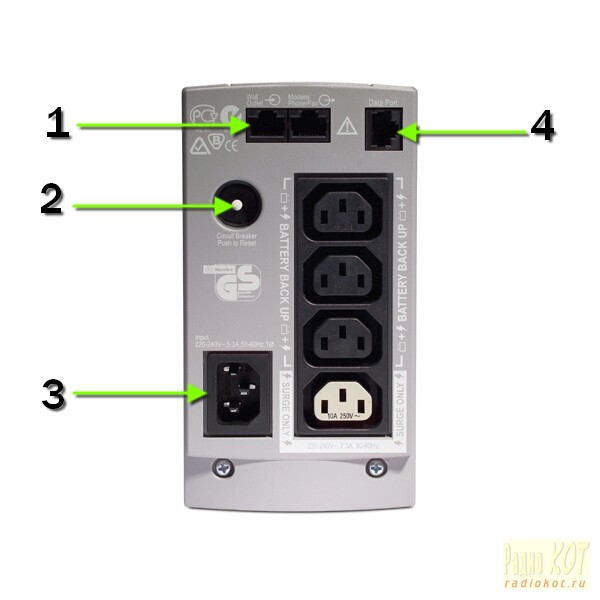

Разъем 3, на который мы раньше, когда UPS был самим собой, подавали сетевое220V переносим назад(бывшую морду), так удобнее.
Разъёмы 1-4 тоже освобождаем, дырки будем заполнять чем надо.
Нижний «покрашенный»разъём – силовой, контролируется амперметром на 30А из старых гаражных запасов,верхние 3 разъёма от регулируемого источника контролируется вольтамперметром оттуда же.
Предохранитель сделан быстрозаменяемым, и вставлен вместо 1. На 2 место прекрасно встал потенциометр регулятора напряжения. На 4 место поставлен выключатель. Дырки допиливать практически не пришлось.
